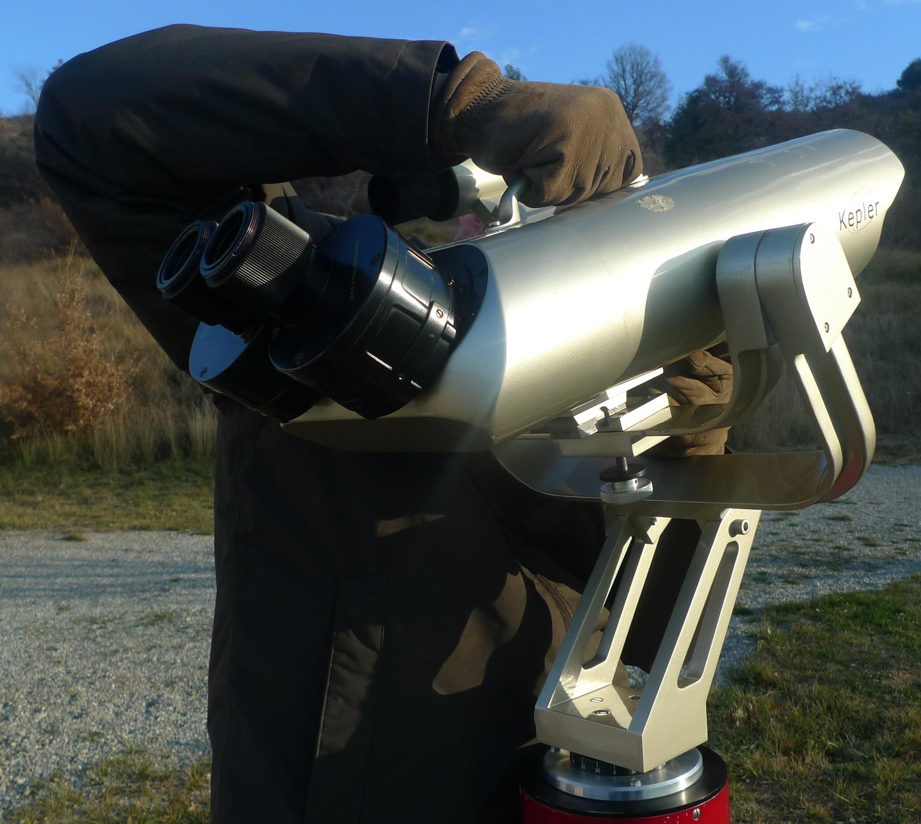

Avis sur les jumelles Kepler 25x100 BT semi-apo.

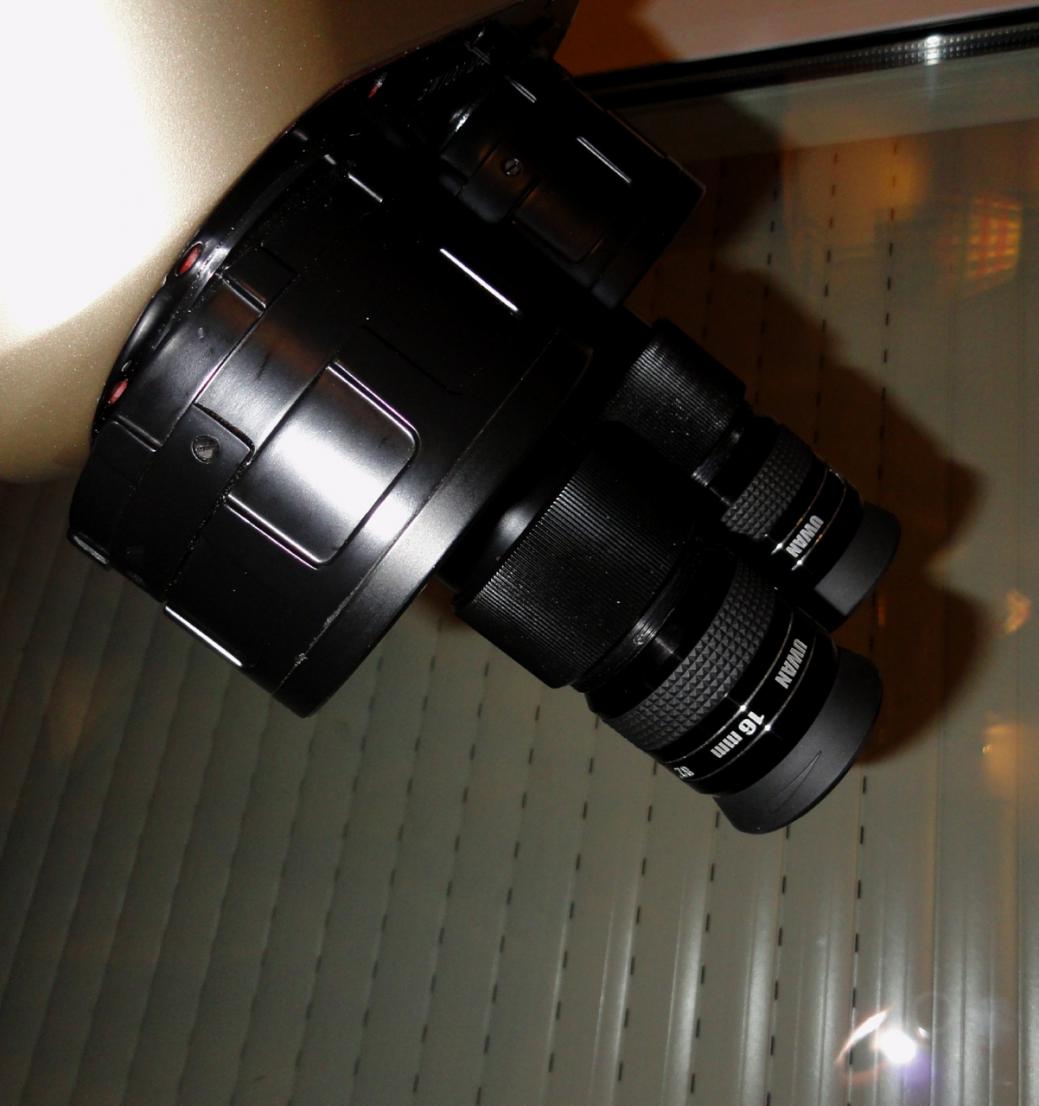

Suite aux conseils avisés de propriétaires, elles sont maintenant équipées d’oculaires Panoptic TeleVue 24mm (en 31,75), et constituent à présent un véritable instrument d’observation, pas simplement de localisation et simple survol. Donnant ue vision tout à fait différente et complémentaire des spectacles à la lunette ou au télescope, elles sont complémentaires, nécessaires et indispensables au parc instrumental d’un astronome amateur. C’est un instrument extraordinaire. Le grand diamètre autorise l’observation d’une foule d’objets que l’on redécouvre vraiment. Les amas ouverts sont généralement splendides.
Il ne manque plus que deux UHC pour certaines nébuleuses.
Optique
–avec les Panoptic, pas de problème
– niveau chromatisme et bord de champ, c'est tout à fait ok
Le remplacement des oculaires est par contre primordial. On gagne en champ, en qualité des images, et surtout en confort d’utilisation (relief d’œil)
Pour moi, le chercheur est à oublier mais il est nécessaire à l’équilibre de l’ensemble.
Mécanique
Elle est assez approximative (quand on est habitué à la finition Cooke-Manent) mais l’utilisation n’est jamais entravée. Quelques petites modifs sont à prévoir si on est exigent.
– La mise en place des Panoptic est un petit peu gênée par un anneau caoutchouc interne mal dimensionné (mais ce n’est pas du tout grave). Je regrette qu’un serrage oculaire ne soit pas prévu, mais il n’y a pas pas de risque de chute car le bloc de mise au point est incliné à 45°, donc, même à la verticale, pas de danger.
– La mise au point est de type hélicoïdal, no problemo.

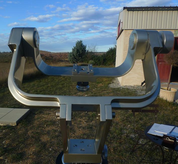

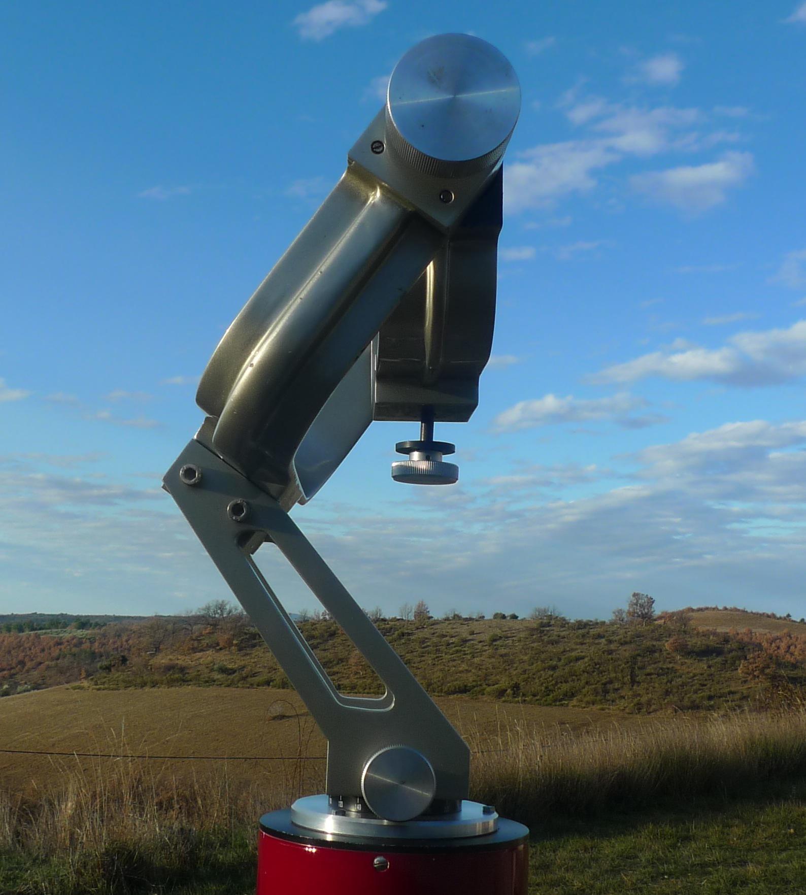

– Le pied colonne “maison” apporte un bon support à l’ensemble, aucun problème à ce niveau.
– La mise en place de la jumelle sur la fourche est correct, facile d’utilisation et solide.
– La commande du frein en élévation est perfectible.
Sur le ciel
Point de vue champ, on a bien sûr largement tout M42 (toute la famille…) avec des détails dans les circonvolutions, le trapèze n’est pas résolu ; Albireo est séparée, le Double Amas …
On n’a pas M31 en entier, loin de là … Mais c’est exceptionnellement beau (bras spiraux, longues bandes sombres dans les bras …).
Pour le prix, c’est un très bon instrument. Bonne finition. Instrument très plaisant à utiliser, fiable, vite mis en œuvre grâce à sa poignée. Leur seul défaut est de ne pas faire 150mm … ;)

Le pied des jumelles pareilles!

Un pied colonne me semble "indispensable" aussi, pour tourner en toute désinvolture autour pour des tours célestes, en prenant son pied sans se prendre les pieds de la monture (avec une chaise réglable en hauteur tant qu'à faire)
Patte.
Je ne peux utiliser une telle assise, alors on a fait un pied haut et comme ça, on est jamais à 4 pattes. C'est la solution la moins pire … Et honnêtement, ça va assez bien. La terrasse d'observation va arriver, ça va déjà améliorer un peu le binz … C'est à ce moment qu'on verra pour la chaise.
Le gr est de 25 (le même que d'origine, elles font 600mm de focale).
Le champ est d'environ 2,5°
Pour le pouvoir séparateur, c'est là qu'on voit que c'est de la mécanique approximative, les Plossl 15 TV en 31,75 comme les Pano, ne rentrent pas !!!!!!! Va comprendre Charles !!!!! :?::?::?::?:
C'est Catluc qui a fait la liaison fourche/colonne et je peux dire que ça ne plie pas !!!!!!! :):)

Concernant le pointage au zénith, ma réponse est un peu con : on attend une heure et pis voilà. Quand on le fait, cela ne dure jamais longtemps car on se casse le cou ; quoi qu'il en soit, la monture laisse effectivement cette possibilité mais c'est très inconfortable. Cela n'affecte jamais la stabilité car là, on a fait dans le genre musclé et c'est d'une stabilité infernale !!!!!!
Catluc a fait le bon montage mécanique et j'ai veillé perso à la mise en béton de la colonne (D 160mm, ép.3mm).

Merci JiBé pour le retour sur la monture, par rapport au truc que je possède, ils l'ont bien améliorés.

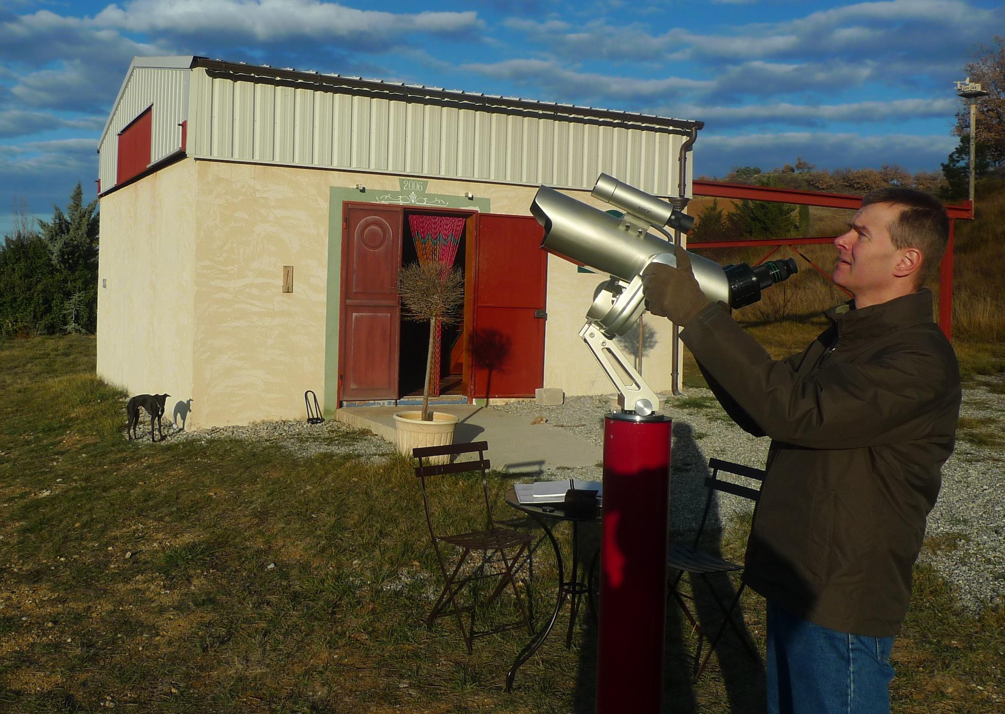

J'utilise exactement la même monture à fourche avec mes Miya 100, montage sur queue d'aronde afin de trouver le point d'équilibrage optimum pour soulager le frein vertical et rendre le mouvement plus souple.
Petit truc tout de même : démonter les entretoises des deux axes et les poncer légèrement, ça fluidifie leur mouvement.

Les miennes sont sur le pied en bois.
Pour viser à la verticale, je monte le pied au maximum, c'est tout.

Mais au faite.. quel sont les oculaires qui passe sur cette paire de 25X100.??
TV 15
PANO 24
UWAN 16 82°.. et quois d'autres? ce serait interessant de le savoire?:)
