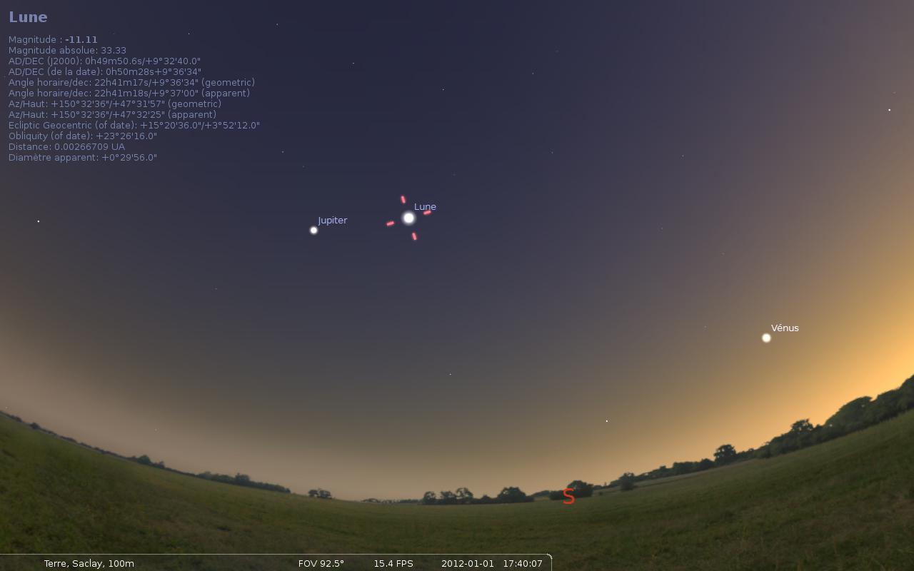

L"étoile" à coté de La Lune, si elle est très brillante, il y a de fortes chances que ce n'ebn soit pas une..mais une planète, Jupiter en l'occurence. Et demain soir, elle sera encoe plus proche, joli moment à observer si le ciel le permet.

L'étoile a coté de la lune (nouvelle lune) c'est venus et c'est une planète la seconde de notre système solaire pour ceux qui ne savent pas

En es-tu vraiment sûr ?....Regarde-bien ce ciel du premier de l'an en début de nuit et dis-moi quelle est la boule la plus proche du cochonnet ???;):be: Et encore c'est en tout début de nuit, Vénus se couche très tôt, et on ne sait pas non plus à quelle heure notre ami a fait son observation.
Et ce soir ce sera encore plus vrai, un des plus beaux rapprochements (si ce n'est le plus beau j'ai pas tout vérifié) de Jupiter et de la Lune de la saison jupitérienne !
