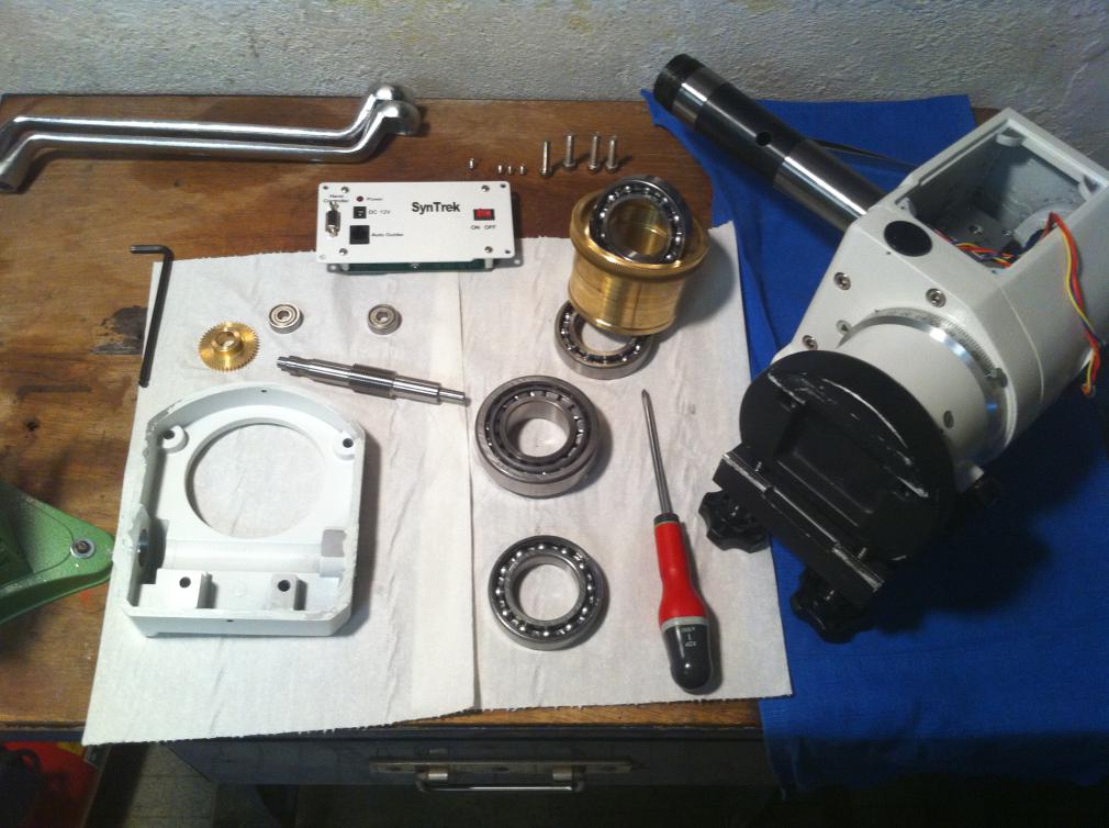

Si tu bricoles un peu, il y a des tuto et m^me des vidéo qui montrent ce qu'il y a faire pour la transformer en pierro. C'est long, il faut environ 10h de travail c'est pour ça que c'est vendu cher par pierro.
La mienne est de 2007, je l'ai modifiée car j'avais un pic en autoguidage au bout d'un an :
démontée, dégraissée/graissée verte belleville, changer des roulements dont une partie pas nécessaire, remontée et SURTOUT réglée ce qui n'est pas fait en usine)

Quel sont les types de roulements "Marque et ref"que tu as mis et quelles rondelles a tu changer "epaisseur" si c'est le cas
As tu aussi un lien à nous conseiller pour effectuer la manipe

J'ai utilisé les rondelles Pierro pour remplacer les rondelles plastique qui ne sont pas à la bonne cote.
Pour les roulements il faut à mon avis changer surtout les 4petits des 2VSF. de mémoire des 607.
Pour tous les Gros, je peux retrouver la ref, je préconise un simple démontage degraissage, regraissage avec la verte de BELLEVILLE (achat sur internet). J4ai démonté les flasques des roulement pour gagner en friction. Mes roulements je les ai pris dans une boutique au porte du prériphérique parisien. Porte de Clichy je crois. Faut que je recherche tout ça.

Considére que les rondelles sont mal placees et mal dimensionnées. Il faut prendre les mesures au pieds à coulisse pour bien mettre l'axe de la VSF sur l'axe de la denture de la roue dentée. Ça ne se remplace pas au hasard et la différence est assez impressionnante. J'avais des 5dixiemes en plastique et j'ai remplacé par 1dixieme. Quand on voit les cotes en jeu et sur quoi ça agit, c'est assez impressionnant.

Bein si un peu quand même. Tu as simplement remplacé par la même cote ;)
Alors que c'est cette rondelle qui va déterminer la hauteur de la roue dentée. La hauteur va donc influer sur son positionnement devant la VSF. Je ne retrouve pas de schéma pour l'expliquer. Comme la denture de la est concave et que la VSF "s'encastre" dessus, il faut veiller à ce qu'elles toutes les 2 dans le même axe.
Alors la cale d'origine ça marche mais prendre les mesures c'est mieux. J'ai eu le sentiment sur mon EQ6 que le monteur avait mis les cales en fonction des frottement dans la monture. En effet avec mes 1/10é soit 4/10e plus bas j'avais un frottement. Il a fallut que je cale un peu au niveau du serrage conique du support de barre de CP (le dernier truc qu'on serre).
