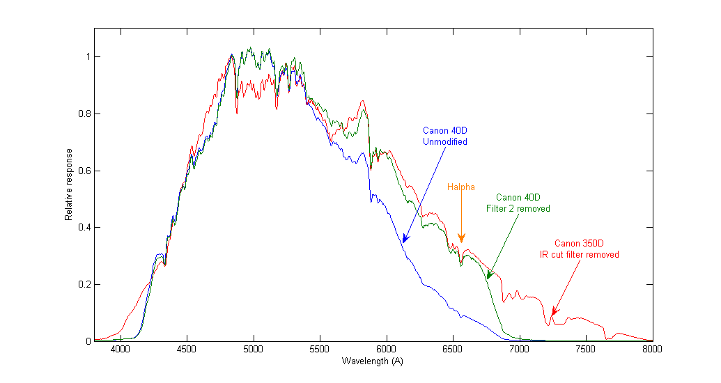

Pour ceux qui sont tentés par le défiltrage partiel, le Filtre #1 joue quasiment le même rôle que le filtre Baader ainsi que C. Buil l'a démontré sur ces pages :
http://astrosurf.com/buil/eos40d2/filter.htm
Comparaison entre le 40D non défiltré (bleu), défiltré partiel (vert) et le 350D défiltré total (rouge)
La différence entre les courbes verte et rouge est faible dans les zones qui nous interessent et les UV/IR sont bien bloqués, comme avec un filtre Baader... alors à quoi bon investir dans ce genre de filtre si on n'utilse son APN que pour de l'astro.
