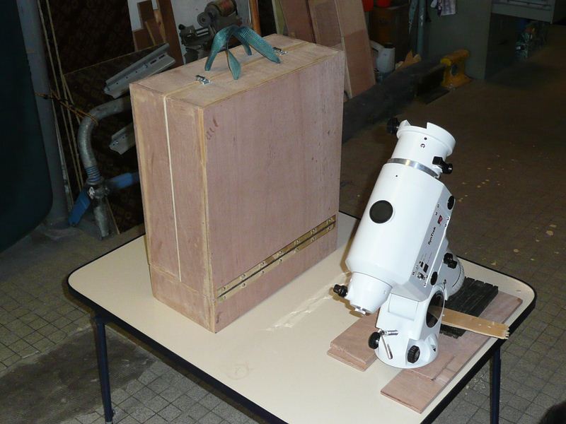

je vous présente ma caisse papillon pour EQ6. J'en ai fait 4 en tout. Avec des évolutions. Notament la hauteur des ailles. J'ai essayé à mi hauteur mais faut pas le faire. L'EQ6 est plus stable dans la boite avec les grandes Ailes.
Pour la fermeture j'ai fait une version avec les fermetures à l'intérieur. Mais c'est compliqué à faire. Le plus simple c'est des grosse pater. Sur cette version les pater sont un peu petite.

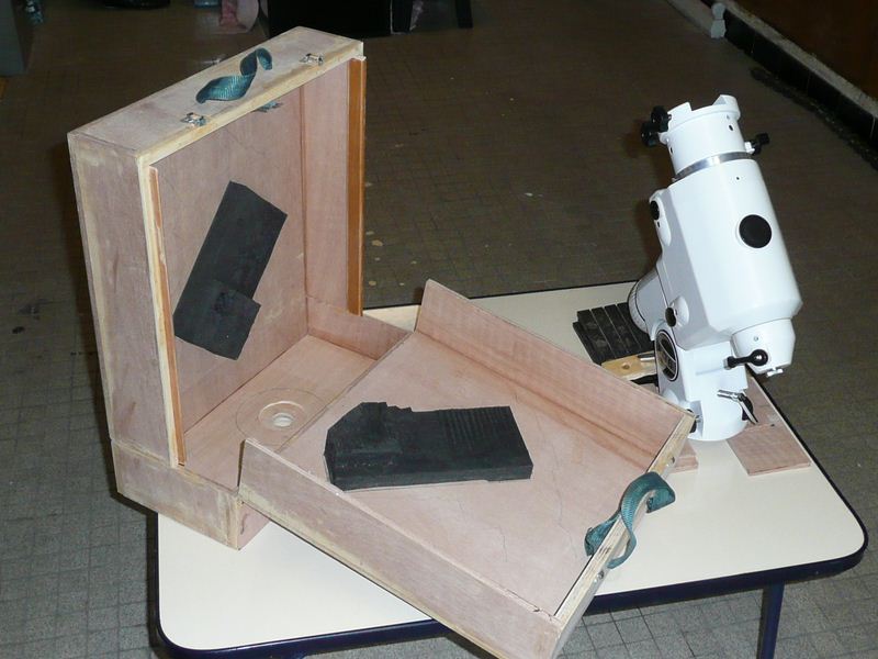

J'ai fait une version avec la croix qui se range dedans. Pas facile à réaliser mais pratique.
L'idée de départ était de n'avoir rien qui déborde (pas de poignée etc..)
Depuis cette photo la lanière verte n'existe plus et j'ai percé 2 grosses fentes large pour passer les mains sur les petits coté 2/3 de la hauteur.
Cette caisse est déjà tombé avec mémère dedans. J'ai transpiré mais pas de mal.
Jm

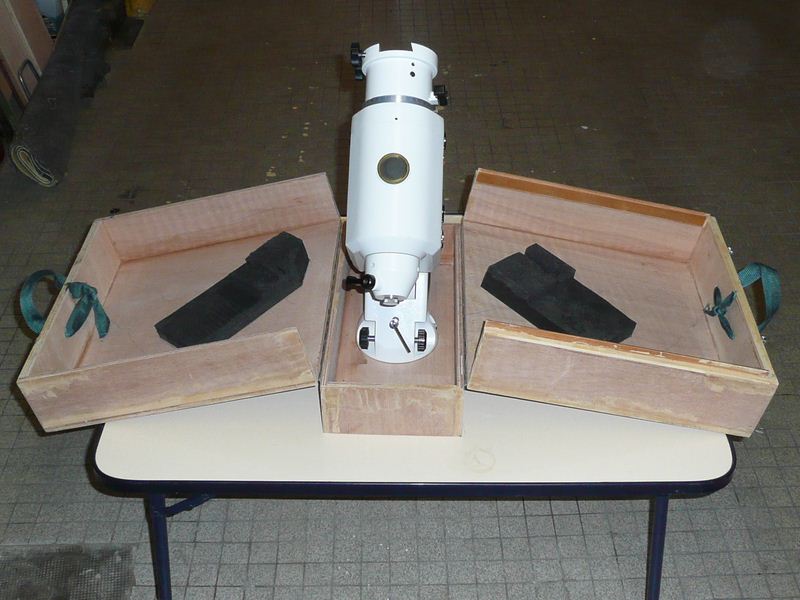

EQ6 est fixée à la boite par le bas. C'est le rôle du trou que l'on peut voir sur la photo 2?
Les parties noires sont faites de mousse?
Très intéressant ta boite, je me demandais comment transporter mon HEQ5...Les contre poids se baladent tout seuls?
Elle n'est pas fixé.Le trou c'est de construction. Je ne l'ai pas rebouché car pas nécessaire.
Tu remarqueras que l'EQ6 à une drole de forme en dessous avec le pipi de 15mm qui sort et un disque sur-épais de 5mm.
En fait toute la caisse est en 10mm sauf le fond en 15 ou 20mm. Je perce un trou avec une scie cloche pour le pipi. Et je colle une plaque de 5mm au fond pour rattraper la sur-epaisseur (pas facile à expliquer). Si on ne fait pas cette calle de 5mm, l'EQ6 se balade.
La caisse fait 20cmX43cmX52cm de haut. Le trou n'est pas au centre.
L’intérêt de ce système c'est que pour faire des test de connexion avec le PC par exemple je n'ai pas besoin de monter le trépied dans mon salon. JE monte la caisse. Ma femme de dit trop rien.
Oui sur les coté c'est de la mousse. Elle est suffisamment épaisse pour comprimer quand je ferme les cotés.

Je pense comprendre le problème de la surepaisseur du bas. J'aurais le même truc à faire pour la HEQ5.
En tout cas, ta construction donne des idées.
Les charnières sont au 1/6eme de la hauteur à peu près.
