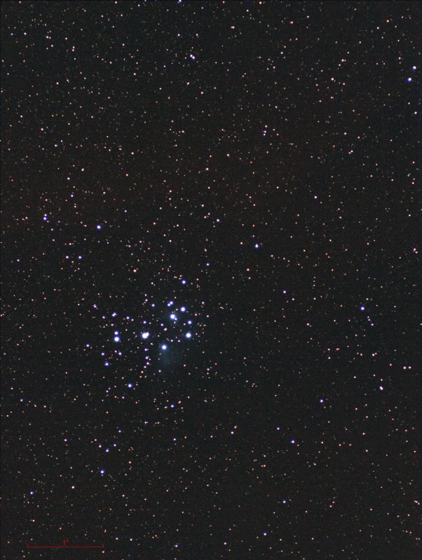

J'ai profité des vacances de Noël (voir CROA) pour pointer mon appareil photo vers les Pléiades. Première séquence à Bessans.
Sur la première série à f/2,8, c'était tellement mauvais que je ne suis pas allé au bout de l'assemblage. Et pour la série à f/4,0, je suis tombé en panne de batterie en cours de route. Donc, voilà le résultat:
Pleine résolution (2,6 Mo).
F = 135 mm. F/D = 4,0. ISO 800. 5 x 1 mn. Traitement Iris.
Je ne pensais pas que je pourrais mettre en évidence les voiles autours des étoiles et pourtant ils sont bien là.
Par contre, il y a un truc qui me chagrine, ce sont des cercles noirs qui apparaissent à côté des étoiles lumineuses:
Les voiles renforcent la vision des cercles mais ils sont aussi présents sur les autres photos. Ils sont déjà visibles sur les photos brutes. C'est vers la gauche dans les photos brutes, non pas vers le centre ou vers l'extérieur. Ça ne le fait qu'avec cet objectif là (objectif des années 70). Si vous avez des explications, je suis preneur.
Il se trouve que sur la lentille arrière, il y a un champignon tout rond. Je me demande si ce n'est pas lui qui pourrait faire ça. Le test serait de diaphragmer suffisamment sans doute vers f/8,0 pour voir si ça disparaît, vu qu'il est un peu sur le côté. Il faudrait que je trouve un protocole de test non astro, style lampadaire sur la colline en face. Je me demandais aussi s'il ne fallait pas mettre un baffle à l'arrière de l'objectif pour éliminer les rayons perdus.

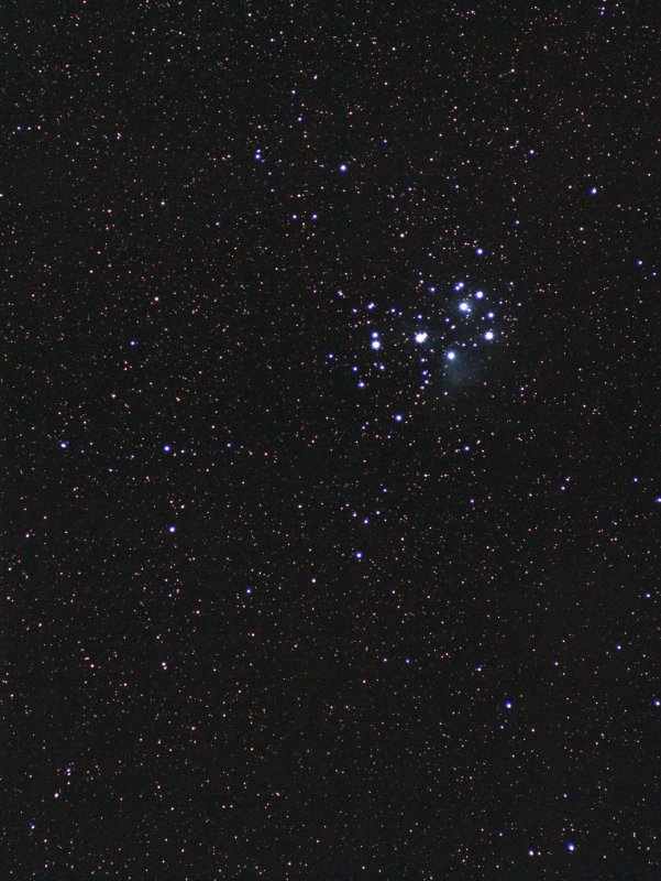

Sinon, j'ai fait une nouvelle séance photo à Chamrousse (voir CROA ici). Cette fois, je suis resté une demi-heure sur les Pléïades. Le résultat n'est guère meilleure, sans doute à cause de la pollution lumineuse plus importante.
Pleine résolution (2 Mo).
F = 135 mm. F/D = 4,0. ISO 800. 15 x 1 mn. Traitement Iris.
J'ai retenu 15 photos sur 25 avec un fwhm inférieur à 3,5.
Je pense que je peux faire mieux avec mon équipement. L'étalement de étoiles avec les branches de diffraction me gêne un peu. J'ai tenté un traitement hdr avec des vues plus courtes pour voir si je récupérais plus de détails sur les pieds des étoiles mais sans succès.
