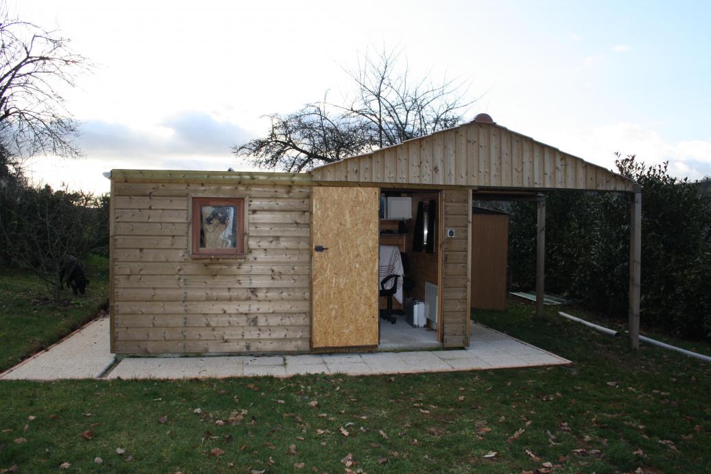

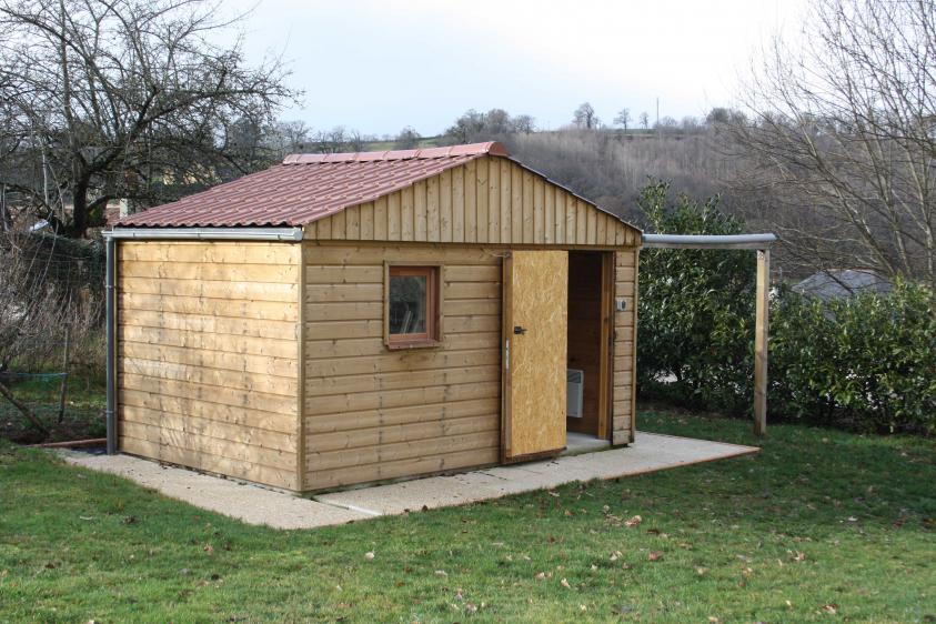

PS : juste un détail à la con... t'as mis des gouttières et c'est super. Par contre ton toit en position ouverte arrive juste à raz du mur en bois et quand les nuits d'hivers sont fraiches, le souci c'est la condensation sur le toit. Les gouttes d'eau tombe sur le bois ou sur le sol, je te dis ça car j'ai eu le soucis chez moi et j'ai du décalé un peu les butées d'ouverture pour que ça goutte dans le vide
essaie de voir si tu peux pas remédier à ça avec une petite gouttière ou un truc dans le genre.

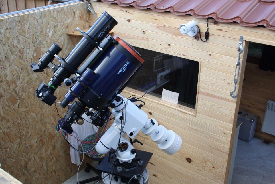

En plus tu as l'éclairage juste en dessous, ça risque des étincelles ça...

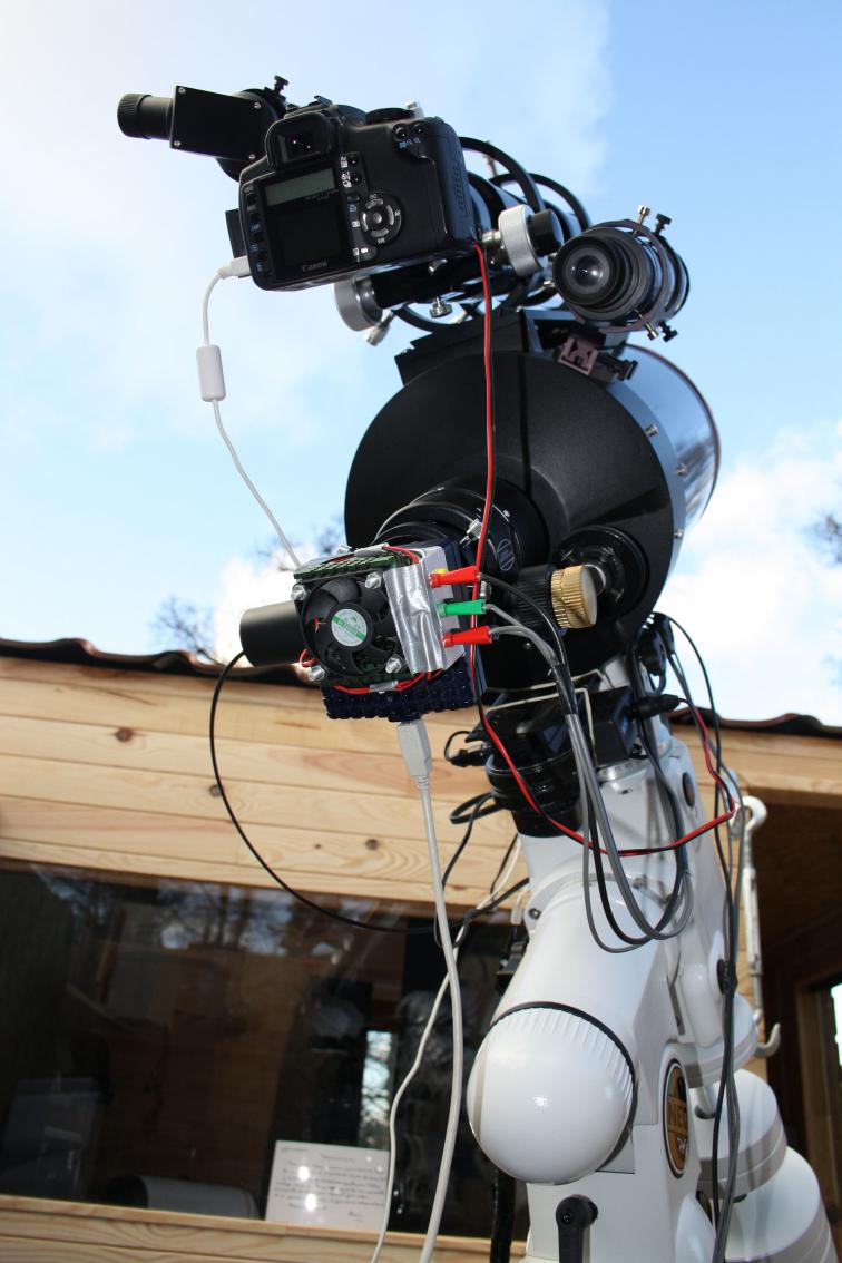

Merci, maintenant il me faut trouver les astuces pour le câblage même si j'ai assez de place pour circuler autour le poids des câbles est le problème.

Super réalisation, très propre! Tu l'as conçu toi ou tu a acheté l'abri et modifié ensuite ?

J'ai tout fais moi même et c'est du solide, ossature faite de 20 chevrons de 10X10,isolation de la salle de commande, toit en tôles imitation tuiles et parois extérieures en clin de 22 mm. Deux ans déjà que je l'ai il a pas bougé.

Concernant ton soucis de cable, il y a justement eu 2 postes dernièrement concernant des hubs et autres "organisateurs". Tu devrais les retrouver je pense que c'est de la semaine dernière.
