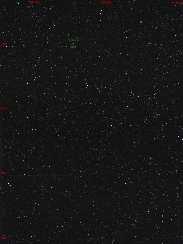

Si, si, j'ai tenté la comète P/2006 T1 (Levy) à Chamrousse. A postériori, j'ai appris qu'elle avait perdu beaucoup, beaucoup de son éclat donc au final, je n'ai qu'un champ d'étoiles...:confused:
Pleine résolution (2,2 Mo).
F = 135 mm. F/D = 4,0. ISO 800. 17 x 1 mn. Traitement Iris.
Boitiers Olympus E-620. Objectif Zuiko OM 135/2,8. Monture EQ2 avec moteur à courant continu.
J'ai retenu 17 photos sur 23 (fwhm<3,3). La magnitude limite est vers 14,5.
En regardant bien, j'ai trouvé une nébuleuse:

Intéressante recherche. Sa magnitude était prévue pour 7.5/8, je n'ai pas trouvé d'estimations récentes !?
En vérifiant avec les coordonnées exactes, tu n'as rien pu repèrer ??
La suggestion actuelle, c'est magnitude 17 même si certains prétendent l'avoir mesurée vers 14. J'ai cherché attentivement à l'endroit prévu et je n'ai rien trouvé.

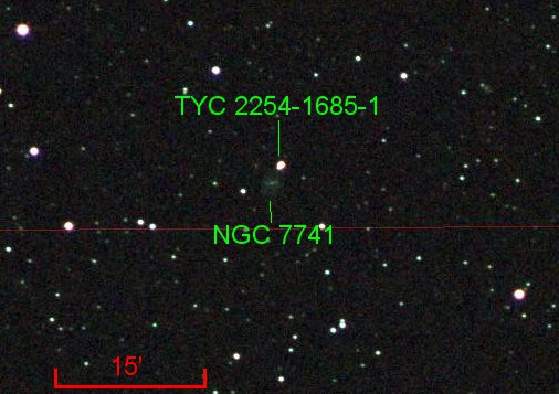

en fait 7741 est une galaxie dans le haut de Pégase
Coelix la donne (la comète) largement au dessous dans les Poiscails
à quelle date as-tu fait ta capture?
Oui gerard33, tu as raison, l'expression nébuleuse n'est pas judicieuse pour ce qui est en fait une galaxie.

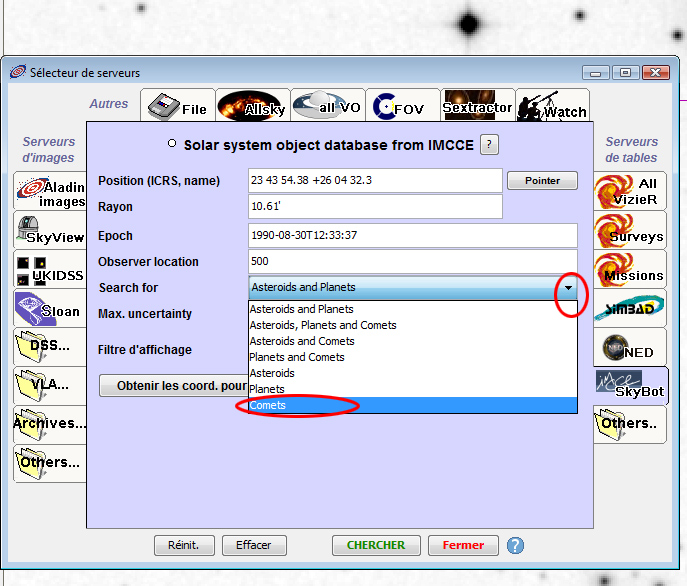

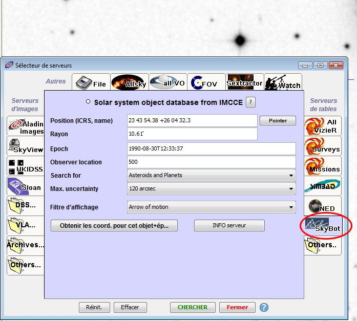

Aladin m'a retourné une erreur quand je lui ai demandé de chercher si c'était un objet du système solaire (format de date incorrect). Et je ne trouve pas comment faire afficher autre chose que des étoiles.
Salut Eric
pour les comètes et astéroïdes tu dois activer l'onglet "Skybot"
comet1.jpg?psid=1
tu sélectionnes ensuite "comets"

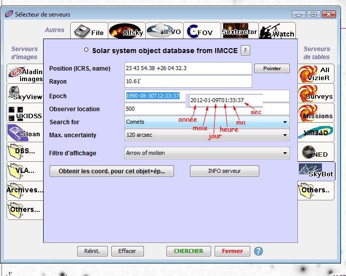

et enfin tu réécrit la date en suivant scrupuleusement le format
comet3.jpg?psid=1
et tu cliques sur "chercher"

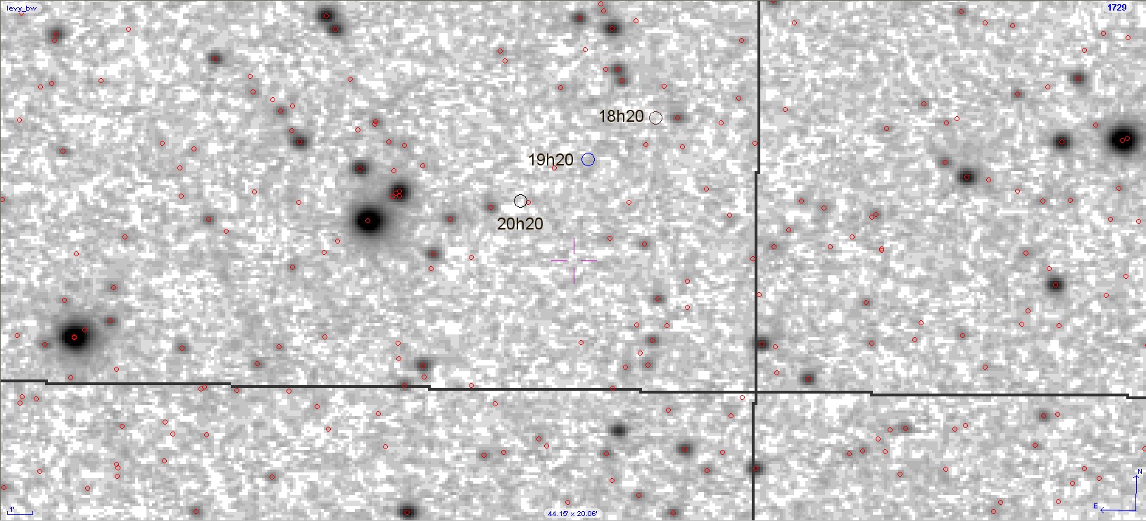

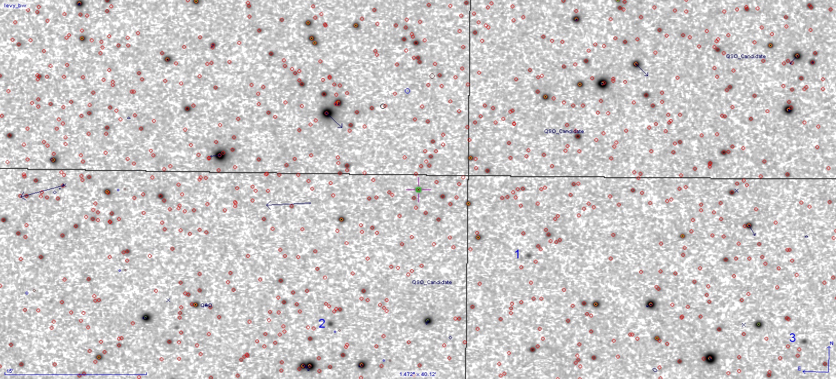

Merci pour les indications. Le codage d'epoch, directement importé de la photo, était incorrect.
Les photos ayant été prises entre 20h10 et 20h30 heure locale, j'ai supposé qu'il fait indiqué 19h20 pour l'heure astro. J'ai aussi tracé la comète une heure avant et une heure après vue qu'elle se déplace rapidement:
C'est fois, je suis sûr : je ne vois pas la comète. Et le grand réticule correspond aux coordonnées de la comète d'après CarteDuCiel.
En rouge, ce sont les étoiles extraites du catalogue UCAC3. Comme il restait des points non identifiés, j'ai rajouté Tycho-2 pour les étoiles plus lumineuses. Puis encore tous les objets de la base Simbad qui comprend entre autre des galaxies, des nébuleuses et autres régions HII.
Même avec tout ça, il reste des taches lumineuses indéterminées. J'ai mis en évidence les trois présentes sur la capture d'écran.
  1. ALPHA = 23h 47m 51.529s DELTA = +23° 38' 41.80" MAGNITUDE = 13.500
  2. ALPHA = 23h 49m 22.483s DELTA = +23° 31' 13.65" MAGNITUDE = 12.734
  3. ALPHA = 23h 45m 44.360s DELTA = +23° 29' 53.94" MAGNITUDE = 12.868
Des idées pour identifier les récalcitrants?
Modifié par Eric S
