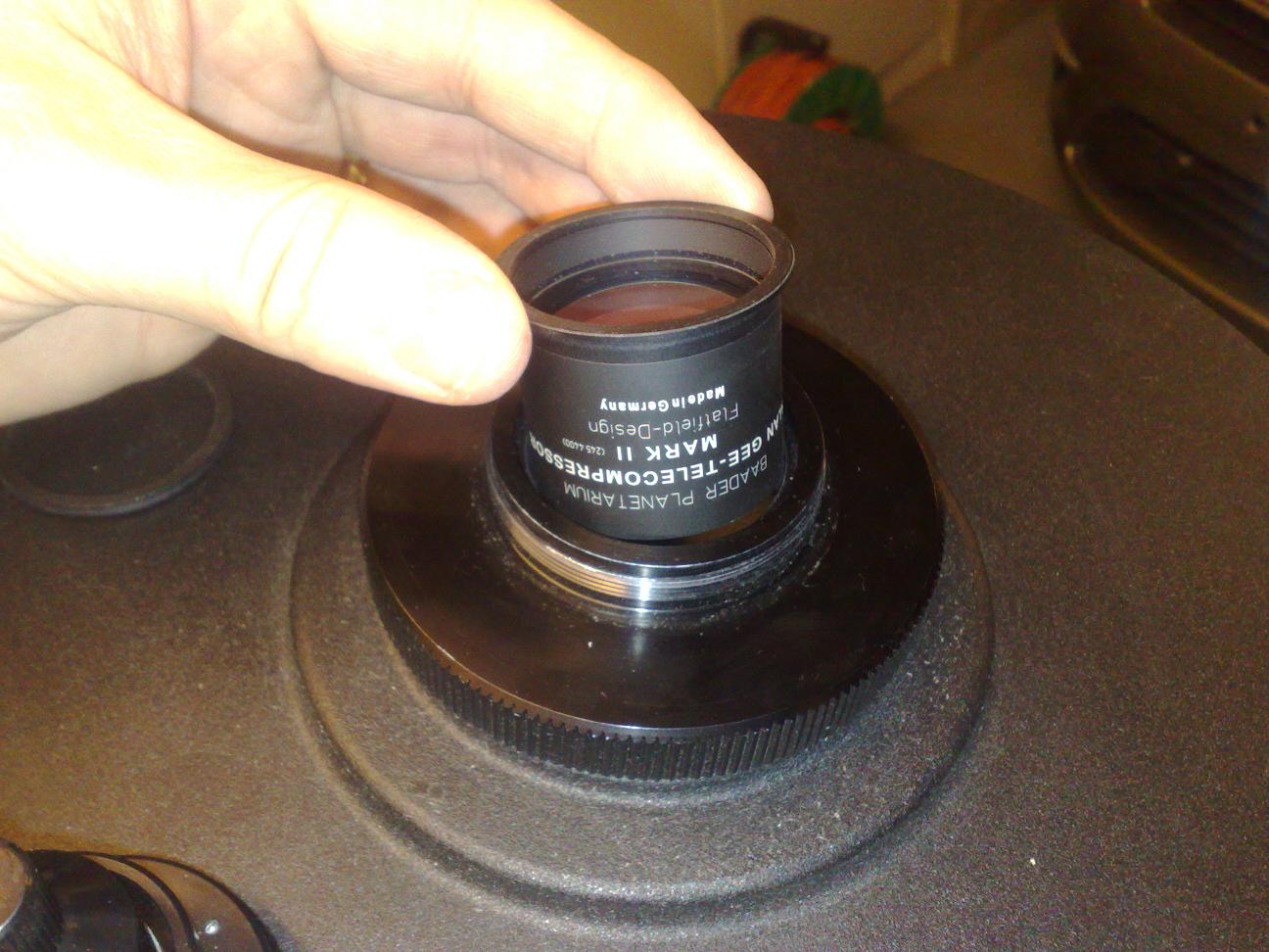

Qu'est ce que tu appelles le baffle ( ou le bafle) du télescope ( je pense avoir compris mais je voudrais être sur...):hmm:?
une photo de l'insertion du alangee dans le baffle. Remarque : le diamètre de la lentille est inférieur à celui d'un réducteur celestron (35mm contre environ 45mm), donc attention en cas d'utilisation d'un diviseur optique, à ce qu'il soit bien dans le champ couvert par le réducteur. (pas évident avec un grand capteur)

Dans mes recherches je suis tombé sur un fil avec un mec qui a testé des correcteurs pour LULU. Ils semblent donner d'excellent résultat! Qu'en penser?
Le fil en question:
https://stargazerslounge.com/topic/128928-sct-reducercorrector-test/
Avec le A7S tu va avoir un problème : le champ de sortie du C8 est de 38mm environ. Donc moins que la diagonale de 43mm de l'A7S.
Si tu réduit x0.63, le champ n'est plus que de 24mm donc tu aura "un peu" de vignetage avec 24mm utilisables sur 43mm.
Même avec x0.8 ça ne fait que 30mm sur 43mm.
Maintenant si tu as déjà le matériel autant l'utiliser.
Effectivement je chercherais le Starizona version 1 qui fait x0.75.
Les correcteurs de lunette, faut voir. Le SCT a deux défauts:
- la coma
- la courbure de champ
Un correcteur de lunette ne corrige que la courbure de champ.
Un correcteur de Newton ne corrige que la coma, et très marginalement la courbure de champ.
C'est peut être plus adapté d'ailleurs qu'un correcteur de lunette, ça serait à essayer, le SCT a plus de courbure que le Newton en général, mais peut être que ça peut marcher avec certain correcteurs en ajustant la distance.
- la coma
Je vais donc commencer par essayer avec mon correcteur de coma... je sais que je ne pourrais exploter le set up qu'en format aps c recroppé
