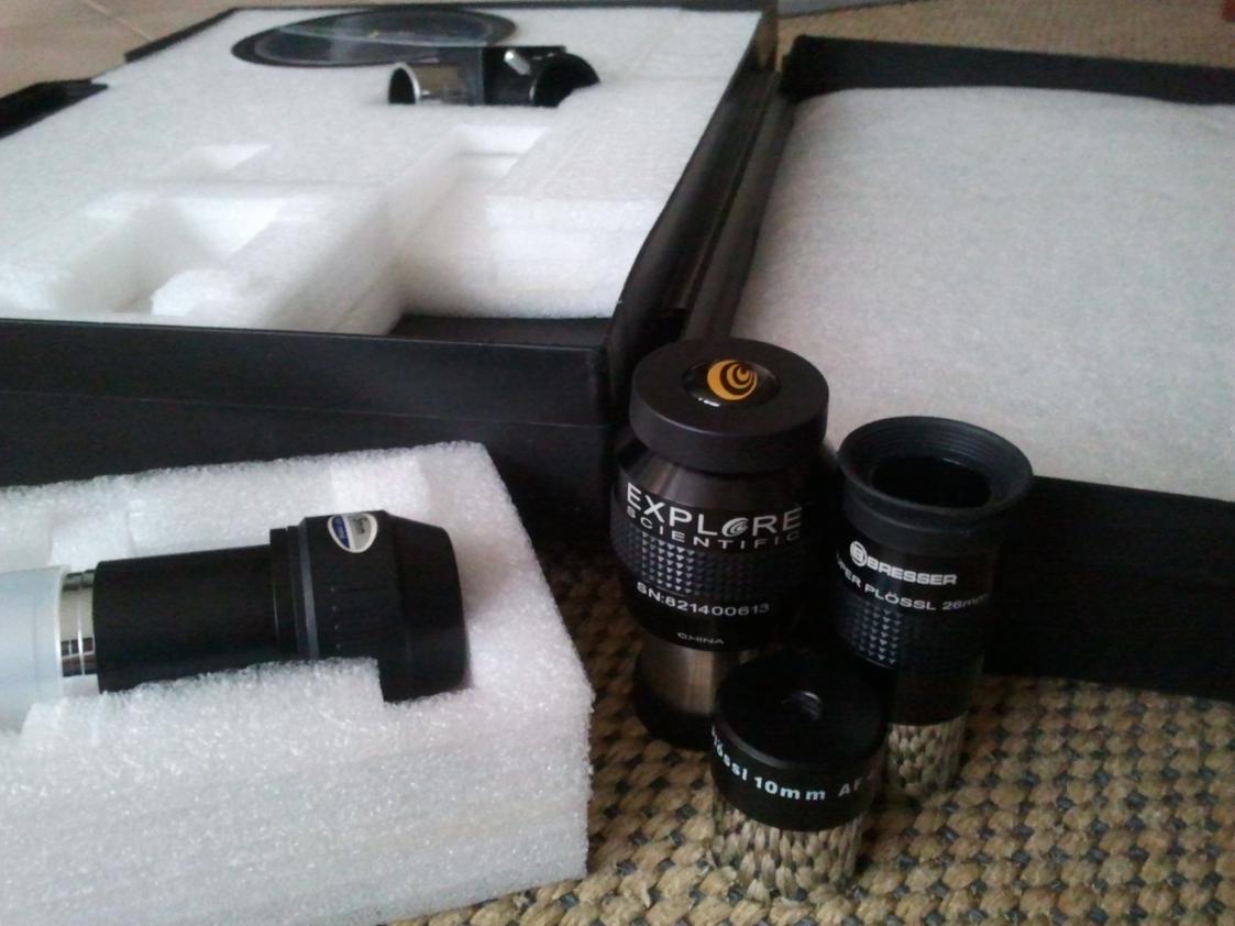

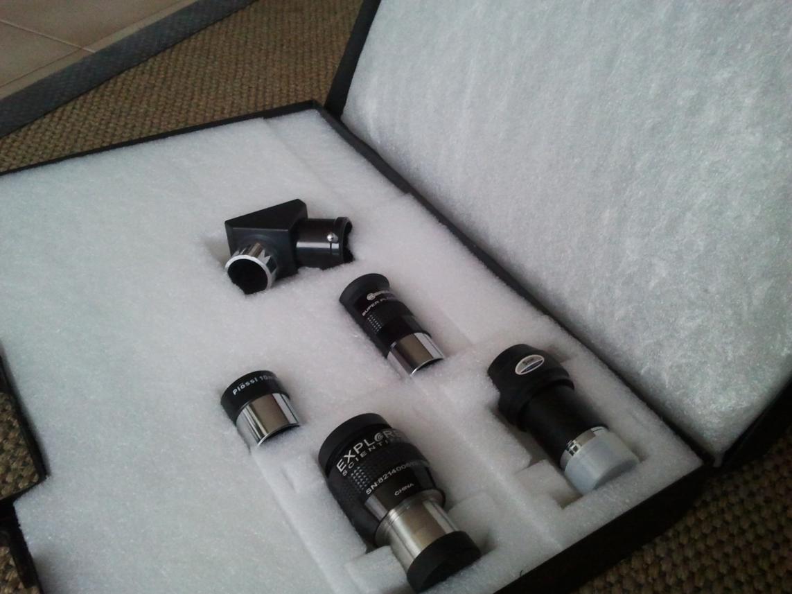

Je reviens vers vous pour vous demander conseil pour un nouvel oculaire.
Je posséde un Super plössl 26 mm Bresser et un plössl 10mm AF 43.
Je souhaiterai m'offrir un 6mn.
Dans le précedent post,on me conseillé HR planetary II de 7mm.
J'ai trouvé un Super plössl 6,5mm Bresser à 57 E et un Plössl 5,5mm Bresser 116 E.
Je parle de Bresser car mon 26mm d'origine Bresser avec la lunette me convient,je trouve trés nette la définition. ( vous me direz,je n'ai jamais mis l'oeil ailleurs :) )
Vos avis m'éclairont,j'en suis certaine.
Autre question,je cherche egalement une Barlow x2, y-a-t'il une différence avec barlow x2 achromatique ? Existe-t-il des différences de netteté d'une marque à l'autre ou il ne sert juste un grossir une image qui doit être à la base top?
Merci de vos suggestions et conseils.

Bon et bien c'est fait ! :be:
Je me suis offert deux nouveaux oculaires ( Skywatcher 5mm et j'ai craqué pur le 14mm Explore Sc 82° ),il ne reste plus qu'à attendre un ciel dégagé!!
J'ai récupéré ma vielle malette à couteaux qui date du lycée hôtelier il y a une quinzaine d'année et je me suis fabriquée ma premiére malette à oculaires!
Je dois encore faire l'emplacement du viseur et il restera de la place pour plus tard...bien plus tard ;)
A bientôt et merci à vous
