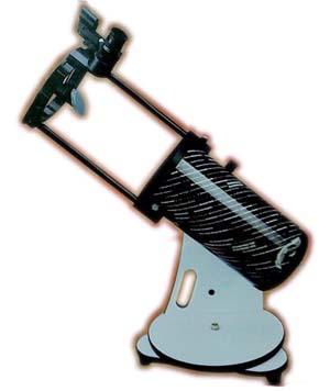

Il y a aussi l'étonnant 'infinity', au look très 'jouet' mais aux optiques très correctes pour seulement 39€!:
http://www.teleskop-express.de/shop/product_info.php/info/p4056_Skywatcher-Infinity-76---compact-beginner-Dobsonian-telescope.html
Et un autre dobson à miroir de 76mm, 59€ mais livré avec deux oculaires:
http://www.teleskop-express.de/shop/product_info.php/info/p2640_Celestron-Firstscope-76---76-300mm-Beginner-Dobsonian-Telescope.html

Si c'est plus pour les parents, après les enfants en accompagnement, il y a un très beau compromis à 149€:
http://www.teleskop-express.de/shop/product_info.php/info/p2705_Skywatcher-Heritage-130P-FlexTube-Dobson---6years--.html
Très simple d'emploi et un miroir parabolique de 130mm assez convainquant. ;)
