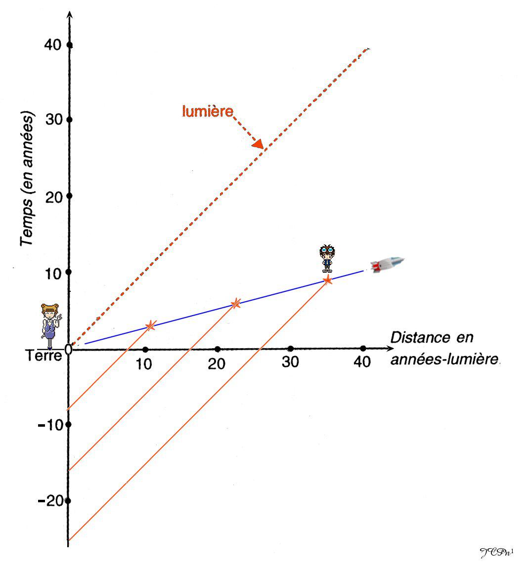

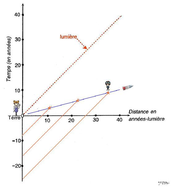

Selon la relativité restreinte il est impossible pour un corps massif d'atteindre la vitesse de la lumière. En effet, l'énergie nécessaire pour lui faire acquérir cette vitesse est infinie. En revanche cette même relativité n'interdit pas explicitement à un corps de se déplacer plus vite que la lumière.
Supposons que Bérénice reste sur terre et qu'au temps t=0, son fils Titus trouve le moyen de partir dans l'espace à une vitesse supérieure à la vitesse de la lumière. Je représente cette situation dans le diagramme
espace temps qui suit où les échelles sur les axes sont telles que la vitesse de la lumière est 1.
Bérénice qui est une maman attentionnée attend de son fils Titus qu'il lui envoie à intervalles réguliers des nouvelles que j'ai figurées, ici, par des flashs lumineux envoyés vers la terre. Comme la vitesse de la lumière est, dans tout référentiel, constante et égale à 1, on va obtenir la situation dessinée ici : les messages envoyées par Titus (traits oranges) vont parvenir à la terre dans le passé, ainsi, si Titus va suffisamment loin il est vraisemblable que ce sont les futurs parents de Bérénice, encore sans enfant, qui recevront des informations de Titus leur futur éventuel petit fils :b:
Conclusion : Aller plus vite que la lumière permet d'envoyer des informations dans le passé !

  Jean-ClaudeP a dit :
Dans ce graphe, pourquoi les flashs vont vers le bas à gauche et pas vers le haut à droite ??
