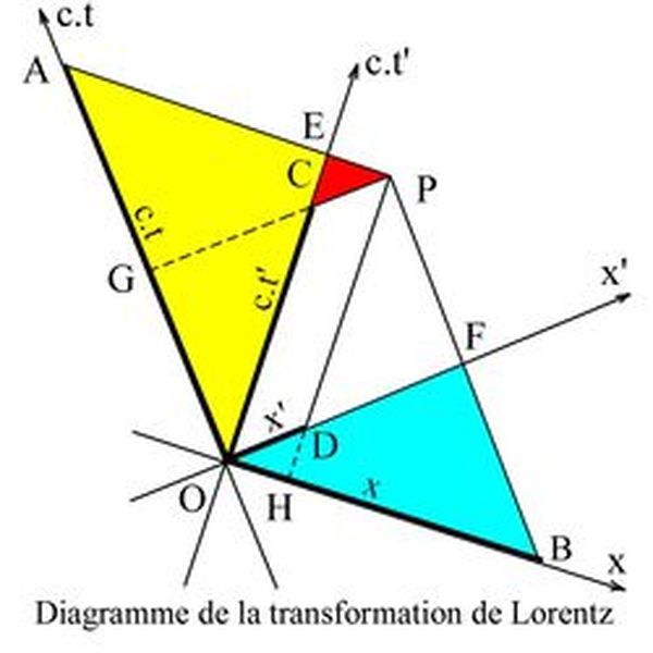

Tiens en parlant de lumière et de vitesse allez regardé dans la rubrique science calculer la vitesse de la lumière poster par le professeur de physique-chimie.
C'est intéressant comme projet...
Noter que j'ai écrit « comme si ».
Mais même ...comme ça, cela risque d'être mal compris. Et ce n'est pas rigoureux.
Lebebe te répondait que le référentiel était ...celui du fond diffus cosmologique.
Si on veut être tout à fait rigoureux, je serais tenté de dire plutôt que le référentiel est la source qui a émis le fond diffus.
Modifié par noreply
Ben ya d'un côté le beau modèle mathématique de la RR d'Einstein et de l'autre côté un univers réel issu d'un BB qui lui donne un centre de référence déterminable par l'étude du rayonnement fossile.
