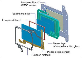

Question à ceux qui ont réussi : Quel défiltrage avez vous effectué. Attention la terminologie est précise.
Il y a 2 filtres habituellement dans les 1000D/40D/400D/450D qui ressemblent à ce qu'il y a ci dessus. Le "Lowpass #1" est le premier filtre, il assure notamment l'antimoiré et l'antipoussière. Les deux autres sont collés en un seul filtre et absorbent l'infrarouge, entre autres choses.
Si on retire les deux filtres :
- sans les remplacer ou en remplaçant le #1 par un verre clair : défiltrage total
- en remplaçant le #2 par un filtre spécialisé : modification IR/UV (Baader...)
Si on ne retire que le #2 (donc en laissant le #1) :
- sans remplacer le #2 : défiltrage partiel
- en remplaçant le #2 par un filtre IR/UV : là c'est une mauvaise idée car les deux filtrent les IR et les UV et leurs effets se cumulent...
