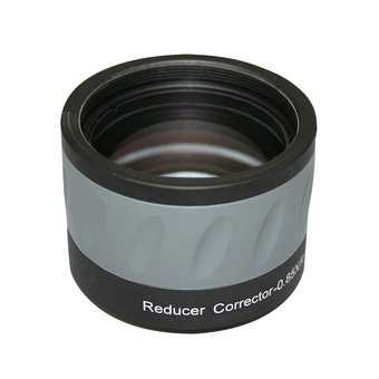

Bonsoir, j'aimerais savoir si quelqu'un utilise ce modèle de correcteur/reduct pour savoir ou je pourrais trouver une solution une bague pour ne pas avoir à demonter ma lunette Orion 80ED chaque fois pour visser le reducteur à la place du support du renvoi coudé bon pas facile d'expliquer :confused:
Voilà la photo du dit reducteur .

Salut : j'ai, depuis peu, le même réducteur-aplanisseur sur la 80 Ed Orion : je trouve qu'il marche très bien : les étoiles distales sont rondes ! (ben c'est fait pour ça mais j'ai vu des photos d'autres aplanisseurs : c'était vraiment moins bien). mais ça ne répond pas à ta question : comme toi, après avoir fait l'alignement sur trois étoiles, je démonte le porte-oculaire et revisse à sa place le reducteur : avantage : ça ne bouge pas, inconvénient, ça prend 30 secondes. L'adaptateur en lien devrait fonctionner sans problèmes mais on perd l'avantage du vissage (et c'est quand même bien cher). Pour moi, le seul vrai inconvénient du système vissant c'est pour tourner le cadrage de l'APN : il faut dévisser le réducteur, et le bloquer avec le contre-écrou, puis refaire la MAP mais c'est peu de choses. Voila : place à d'autres avis. Cordialement, Pierre
pour changer le cadrage de l'apn juste devissé les 3 petites vis de la bague m48, le pas de vis de la bague m48, est une bague dans la bague en faite, quand les 3 vis de contour son serré la bague a l'interieur ne fait qu'un, vous la vissé sur le correcteur, mais si vous desseré les 3 petite vis, vous liberé le contour et pouvez faire pivoté l'apn on ressert quand le cadrage conviens. voila mes petits chéries :).
Par contre j'ai pas compris pierre pkoi tu demonte le reducteur, a moins que tu ne fasse du visuel ??
Sinon tu aligne avec l'apn, pour l'alignement photo inutile de faire sur 3 étoiles, 1 etoiles visible suffit la plus proche de l'objet a visé, bien au centre du liveview sur l'apn, vous en profité pour faire la map dessus, ensuite vous pointé l'objet une petite pose pour voir si tous est bon et voilou.

j'ai ce setup je trouve que c'est plus rigide qu'avec la bague mais on peut mettre un filtre LPS 2" dans l'adaptateur
la bague est moins cher chez First Light Optics que chez TS livraison en 5 jours 35€ avec la conversion livre-euro

Bonsoir et merci à tous pour les renseignements ... bon voilà j'ai commandé en GB j'espère que tout ira bien Merci.
Salut xanax : je retiens tes (si tu m'autorises le tutoiement) suggestions : en fait je faisais l'alignement à l'oculaire et sur trois étoiles mais je vais gagner du temps à l'APN et sur une étoile (en fait : je n'y avais pas pensé !). Pour les petites vis sur la bague T2 : j'avais vu mais je n'avais pas le tournevis adéquat sous la main : il faudrait mettre des vis molletées mais je ne sais pas si ça existe dans cette taille. A Plus. Amicalement, Pierre

Je déterre ce post car j'ai le même souci!
Hier, j'ai reçu mon correcteur (le même que la photo au dessus) (correcteur skywatcher pour 80ED). Vous dîtes que l'on doit visser le correcteur sur la T2 mais encore faudrait-il que ça marche!
Le correcteur ne rente pas dans la T2, il fait exactement le même diamètre :(
Alors j'ai dévissé les 3 vis de la T2, du coup le correcteur nage dans la T2...
Hum, y'a une autre bague entre le correcteur et la T2?
Là, je sèche :confused:
EDIT: résolu. Il me faut une bague T-M48! :)
