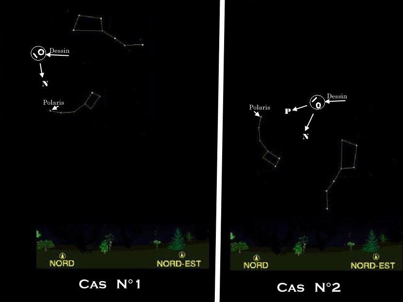

L'autre jour en faisant un croquis d'une belle double carbonée dans Cassiopée qui se trouvait à l'Ouest de la Petite Ourse, j'ai eu un problème pour mettre les points cardinaux, et j'ai posé la question, mais j'ai eu des réponses contradictoires et j'ai peur de m'être mal fait comprendre :(
Voilà, j'explique le problème, vu que les constellations "tournent" autour de Polaris, lorsqu'on fait un dessin d'un objet (surtout s'il est circumpolaire) suivant l'heure ou la saison, il peut être soit au Sud de Polaris ce qui ne pose pas le moindre soucis mais il peut aussi se retrouver à l'Est, l'Ouest et même carrément au Nord de la Polaire :b:
Alors ma question est très simple, doit-on indiquer le Nord géographique ou la direction de la Polaire sur notre dessin ce qui change carrément les points cardinaux, voir croquis ci-dessous qui représente un dessin de M81-82 (vous les avez reconnu :be:) :
Dans le cas N°1, pas de soucis, mais dans le cas N°2 doit-on mettre le Nord en "N" ou en "P"
D'avance, je vous remercie de vous creuser la tête pour éclairer mes neuronnes :p

C'est une vraie question ? Parce que si tu indiques la direction de Polaris, à un poil près ... tu indiques le Nord géographique.
Bon, on peut couper les cheveux en x, cela ne changera rien : le Nord, c'est le Nord :be::be::be:
Bien cordialement.
Vers la polaire!
Cependant c'est assez dur à juger pour le dobsonnien, surtout celui qui dessine la boîte-à-bijoux....
Alors on couche l'Ouest (par où ça défile)
Et pour éviter toute confusion avec d'autres dessins (avec ou sans renvoi coudé, redresseur ou pas....) perpendiculairement à l'Ouest on complète avec une flèche vers le Nord.
Et là c'est direction polaire, cela peut donc demander un mouvement de l'instrument vers n'importe quelle direction dans le cas des circumpolaires, mais en tout cas, on ne s'éloignera pas du nord géographique.
On a l'Ouest, on sait par où est la polaire ou le nord...a y est!

Amusant ta question! :)
Ce que tu voudrais, c'est indiquer la direction du point sur l'horizon à la verticale de la Polaire (qui correspond pour nous sur terre, à la direction du pole nord (en gros) ?
On pourrait, mais à quoi cela servirait-il ? il faudrait aussi alors, pour que les autres puissent s'y retrouver,, indiquer l'heure exacte et la position géographique...
Sur le ciel, le Nord, c'est la Polaire (à peu près, on se comprend...), et pour s'y retrouver, on a un de coordonnées angulaires. C'est beaucoup plus simple.

"Vers la polaire..." Je ne me sens pas en contradiction avec Patte.
" Là, j'ai été gentil ..." Quelque soit la position de la Grande ourse sur le ciel, sont orientation vers la polaire (le Nord) reste fixe : où est le problème ? :be:
A tout de suite ;)

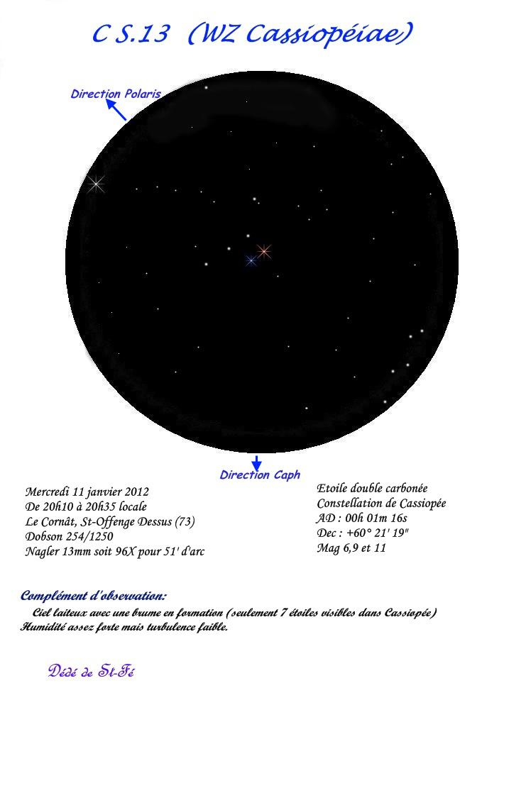

Ouaip, pas évident mais je crois que la meilleure solution et que je vais désormais sans doute adopter, c'est encore de faire comme sur mon dernier croquis, c'est à dire indiquer la direction de Polaris et d'une étoile guide :
:p
+ 1 avec Patte !
Avec l'ouest en laissant défiler ton objet à l'oculaire, tu es sûr de ne pas te tromper !!!

ben ya pas à se prendre le choux, quelque soit la déclinaison de l'objet, avec ou sans la polaire - dont je me fouts royalement !!!!
bon, j'le fais jamais, mais le principe est des plus couillons :
-tu laisses filer le champ de ton dobson, et du constates la dérive des étoiles, des astres, des planètes, des trucs et des machins qui suivent TOUS la même direction : c'est de l'Ouest, l'appel du couchant !
De là, un angle droit vers le Nord et c'est fini, baclé, réglé, au pouillème de poil de cul près.

Hello Dédé de Stfé
en fait le problème c'est la formulation de ta question...
quand tu parles de la direction de la polaire c 'est le N absolu
quand tu parles d'un objet situé au "N de la polaire" c'est un N relatif; tu ferais mieux de dire au dessus/en dessous /à droite/à gauche avec comme plan de réference l 'horizon local ou alors en heure à 11h/à 16hetc. avec comme référence un point et un méridien origine
donc pour tes dessins indique Polaris le N absolu et la direction d'une autre étoile (ce que tu as fait de façon intuitive)
pour tenir compte du la projection sphère céleste / plan 2D de la feuille de dessin 2 étoiles de référence en plus de la polaire seraient encore mieux; en général on utilise l'intersection de 3 directions pour le positionnement en navigation ce qui permet d'apprécier la marge d' erreur (plus la surface du petit triangle sphérique est petite meilleure est la précision du point)
bons dessins et bonnes étoiles
Moondaka - qui ne perd pas le N :p
