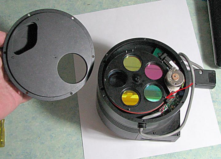

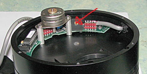

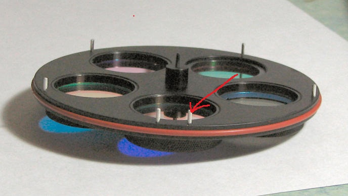

la roue à filtre est bien une cfw8 ou 8a ?
Si cela est le cas peut-être une solution à regarder du côté des tiges qui font arrêter la roue
sur le détecteur sont telles bien en face ?. Je joins quelques images pour mieux comprendre.

Trouvé le probléme
C'est la détection des petite tige qui ne se fé pas comme il faud
Probleme de centrage égalment (souvent elle s'arrete entre 2)
C'est déjà un bon point d'avoir localisé le problème
je te conseille de mettre tous les filtres en place pour équilibrer la roue
regardons si le petit trou de l'axe central du couvercle s'il n'y a pas trop de jeu
peut-être que quand la roue tourne elle soit légèrement déséquilibrer
