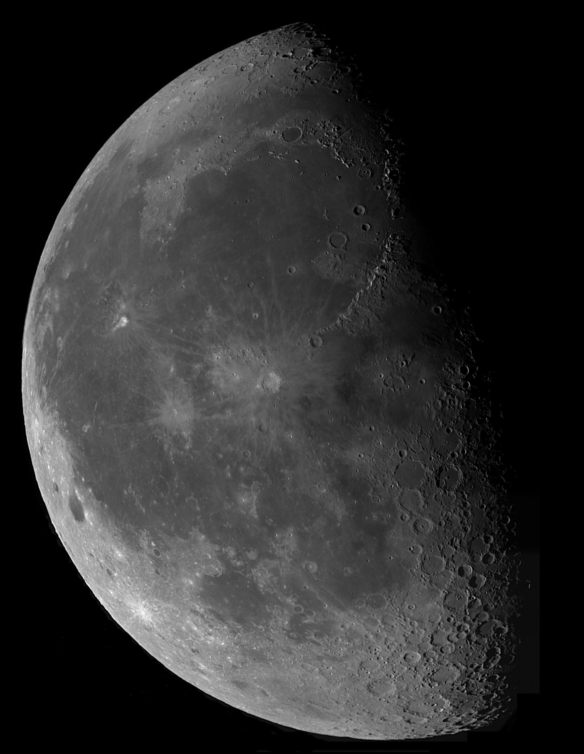

Enfin un ciel dégagé pour tester mon cadeau de noël, la nuit du 14/01.:)
J'ai évidemment commencé par Jupiter, assez turbulent mais j'ai tout de même réussi à sortir une petite anime sympa de 10 images avec un ballet de satellites et l'arrivée de la GTR. Malheureusement, la batterie m'a lâché, donc un petit dodo et réveil à 4h30. Et zou, c'est parti pour Mars, Jupiter et la Lune au foyer avec une mosaïque de 22 images, la turbulence était plus calme qu'en début de nuit.

Voilà, j'attends vos avis et critiques.

Bon début avec cette nouvelle caméra. Belle animation aussi.
Beaux résultats pour le matériel utilisé.
Zone floue autour de Schröter dommage.

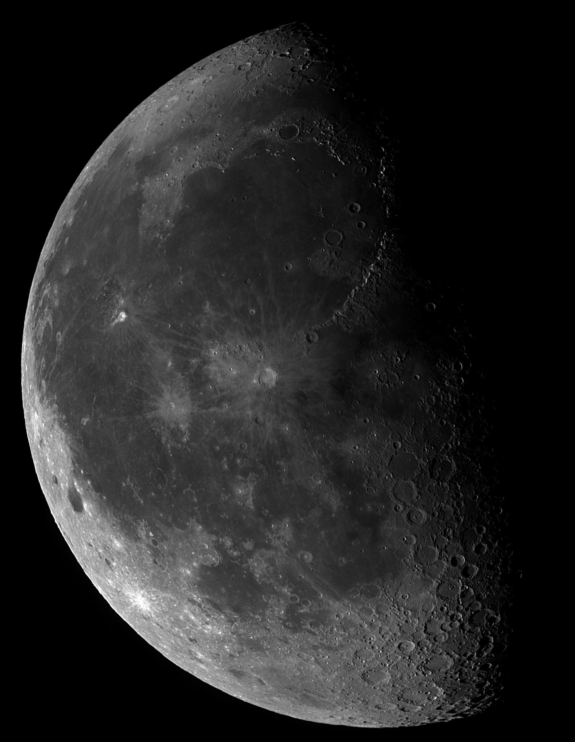

Images un peu foncées. Tu peux les éclaircir avec un coup de gamma puis un peu de contraste pour enlever le quadrillage dans le ciel.
Pour les photos tu peux les mettre dans la galerie si elles sont importantes en taille ou les mettre dans le post avec "Gérer les pièces jointes" en dessous de l'éditeur de message.
Exemple d'éclaircissement :
Bonne soirée.
Luc;)

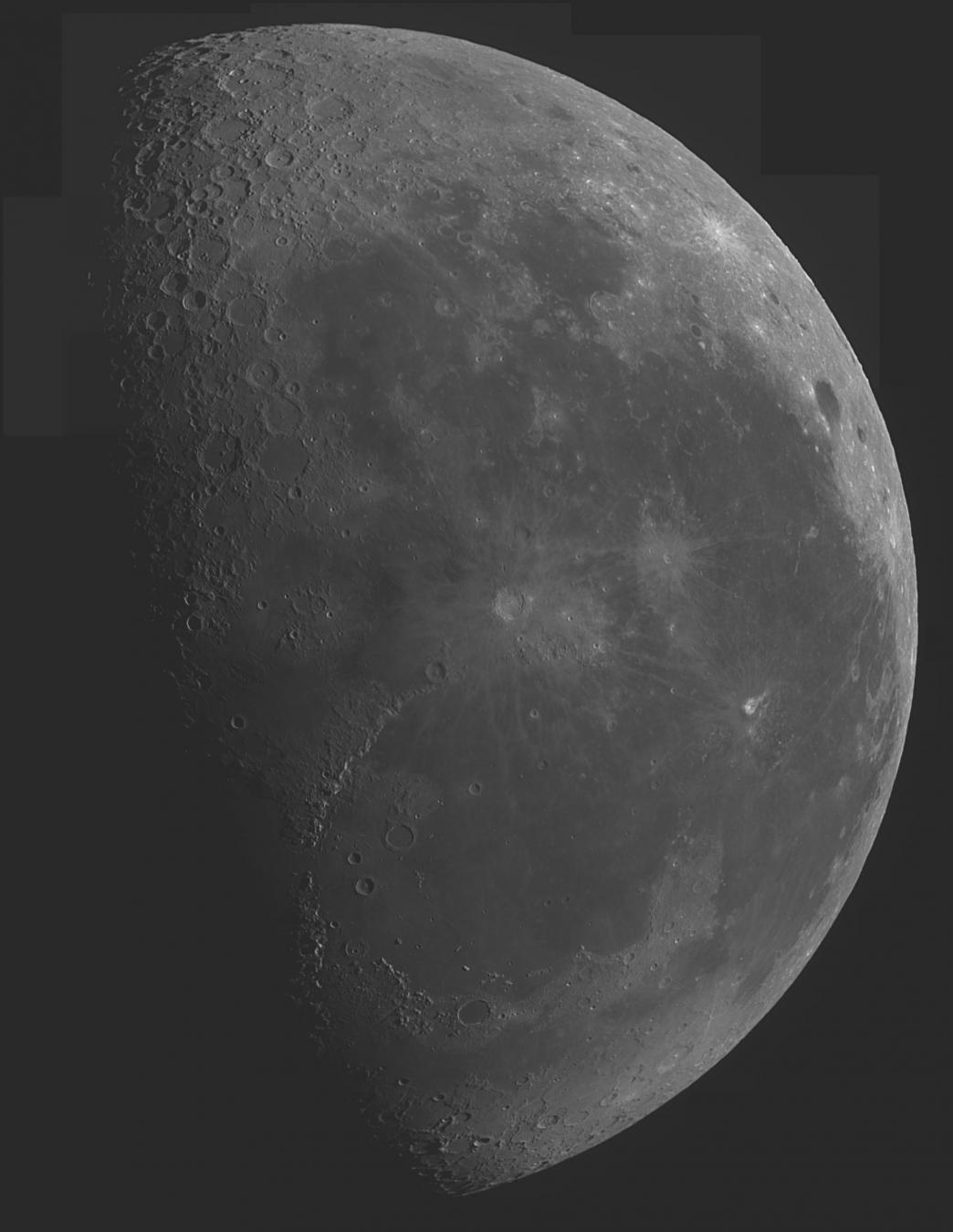

Pour ceux qui ont aimé la lune, je me devais de la retraiter.
J'ai donc recommencé la mosaïque pour corriger le flou de la région de Schröter et j'y ai ajouté de la luminosité et du contraste.
Ce qui à bon goût de faire disparaître les rectangles gris pas beaux qu'il y avait sur les bords de la première version et que j'ai dû effacer à la gomme. :blush:
C'est d'ailleurs les restes que tu vois comme un voile Domi.
Y a-t-il un autre moyen de les faire disparaître?
Ce qui est étrange c'est que les Avis et le traitement ont été identique à tous. Mais à partir 5 ou 6eme photos, le fond devient plus noir! :b:
Là, j'ai exagéré sur le contraste pour les faire apparaître.
édit: Oups, j'ai oublié de la remettre dans le bon sens. Tête en l'air...Vous n'avez qu'à faire le poirier chez vous, hein?:p
Bon, comme je ne veux pas être responsable d'un mauvais tour de rein, je vous met la full dans le bon sens.
