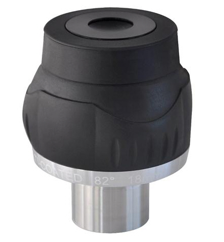

Je viens d'acquérir le 18mm 82° en version Meade "dégriffé", même optique que l'ES. Le champ est plus accessible, le relief d’œil identique est mieux servi par la bonnette "plate" du Meade. Et surtout le coulant en 1,25" !
Je le trouvais très moche et j'ai dû "lutter" contre ce sentiment pour faire chauffer la carte bleue :be:
Mais une fois en main, c'est assez différent ; ma foi ce champignon m'est devenu sympathique :)
119€ port compris pour quelque chose qui s'apparente à un Nagler 20T5 : y a rien là !
J'observe mes grands champs avec un fidèle Pano 24, mais Michel (Moebius) un jour a eu le malheur de me faire essayer son Nagler 20T5 ; même champ que le Pano, mais punaise un ciel un peu plus noir, une image un peu plus grossie : la combinaison est magique.
Mais comme je suis fainéant je ne voulais pas du coulant 2" alors quand j'ai vu ce 18mm 82° en 1,25" j'ai saisi l'opportunité...
Fort de mon agréable expérience avec l'ES 30mm 82° : un excellent oculaire au prix "dérisoire", je me suis dit "si c'est aussi bon ça va être l'affaire du siècle" !
Autant vous le dire tout de suite ; ce n'est pas aussi bon !
En fait y a qu'une chose qui n'est pas aussi bonne : la courbure de champ !
On fait la map au centre et les bords ne sont pas nets.
Alors faut modérer le truc, c'est flagrant et assez gênant sur ma lunette (doublet à f/7) pour des yeux de 40ans, un soir de fatigue :s
A mon avis si vous avez moins de 30ans votre œil accommodera si vite que vous ne sentirez rien. A côté de ça une tache solaire placée au bord reste bien nette (après retouche de la map), elle commence juste à baver des couleurs à cause du chromatisme.
Étonnant, sur mon Newton à f/4 + Paracorr il n'y a plus cette courbure de champ, aux bord on a une sorte d'astigmatisme léger. Comme je ne suis pas expert j'explique ce que je vois : avec la mise au point, quand on essaie de "rassembler" les aigrettes (de l’araignée) verticales on n'y arrive mais ce sont les horizontales qui se séparent (toujours très légèrement). Au final on s'aperçoit que la mise au point faite au centre du champ est la bonne, c'est à dire celle qui donne un bon compromis sur les aigrettes dédoublées en bord de champ. Et donc de mon point de vue je ne peux plus dire qu'il y ait une différence de mise au point centre-bord, donc pas de courbure apparente sur mon Newton. Je pense qu'il s'agit du résultat entre la courbure de l'oculaire et celle particulière d'un Newton. Ça donne quelque chose qui passe bien.
Attention ces tests sont faits sur du lourd, j'ai nommé : Altair ! Inutile de vous dire que sur un champ étoilé standard on n'y voit que du feu (sur le Newton)...
Bref il n'y a vraiment que sur la lunette où la courbure est manifeste et un peu gênante les soirs de fatigue...
Au niveau des distorsions géométriques c'est assez faibles, testé sur le Soleil, il se déforme bien moins qu'avec un Pano.
Comme sur l'ES 30mm y a du chromatisme en bord de champ, ça sera visible sur la Lune ou le Soleil si on les coince sur un bord, bref pas gênant pour l'utilisation CP prévue.
Au final j'en très suis satisfait, c'est certain que ce n'est pas un Nagler 20T5, mais vu ce que j'ai payé, son côté pratique (coulant 1,25") et son confort (aucun soucis pour attraper les 82°, même en solaire j'ai du remonter un peu la bonnette : vraiment excellent signe). Et puis surtout il est destiné par chance au dobson ; s'il avait été prévu pour la lulu je serais moins content...
A vérifier cette histoire de courbure de champ sur l'ES 14mm 82° qui d'après les forums américains en possède aussi. Ce serait les deux seuls. Savoir si elle disparait également sur Newton et se transforme en léger astigmatisme apparent...

Salut Vincent. Intéressant cet oculaire 18mm 1,25". ça passe en bino à ton avis ?
Sur le ES 14 82°, sur newton, pas vu de grosse courbure de champ, plutôt un tout petit peu d'astigmatisme en bord de champ effectivement, mais acceptable. J'aime bien la très bonne transparence de ces oculaires.
  olivdeso a dit :
Les 18mm 82° en bino :o NON ! Déjà leur largeur imposerait un écart inter-pupillaire minimum de 6~6,5cm (7cm si on veut pouvoir les faire tourner sur eux-même pour les réglages individuels de map). Mais en plus nous n'aurions pas accès aux 82° et de beaucoup, à cause de leur largeur au niveau de la lentille ; impossible de passer la cloison nasale.
Pour le 14mm je soupçonne le même fonctionnement que le 18mm :
- sur lunette doublet ED courbure sans astigmatisme,
- sur Newton un mélange dominé fortement par l'astigmatisme ; la courbure si y en a, n'est que très peu perceptible. L'astigmatisme reste vraiment au bord et très très léger. Et donne l'impression d'un champ globalement piqué : beaucoup moins dégradant pour les étoiles, l'énergie lumineuse reste globalement concentrée.
Je pense que ces oculaires ont été optimisé pour Newton...
Je te laisse donc tester ton 14mm sur une lunette et voir la courbure ou pas...
A tester aussi sur SC / Mak.
Pour la transparence, j'ai rien pour comparer en 18mm et de façon général je ne vois jamais rien de sûr dans ce domaine ; je m'abstiens :be:
Voilà une petite confirmation si c'était nécessaire, hier soir (et ce matin) j'ai profité d'un ciel très correct (SQM 21,10 et très bonne stabilité parfois de bons moments avec Airy dans le 300 !) à Rians.
J'ai pu utiliser ce 18mm, il a remplacé très avantageusement mon Pano 24 et vraiment aucun regret ; l'image est plus esthétique à mes yeux. Ciel plus noir, pupille de sortie ~3,9mm contre 5,2mm mais champ réel quasi identique :wub:
Il est donc chaussé systématiquement pour la recherche et la première observation de chaque objet, ensuite viennent le 13T6, Ethos 8 et souvent le zoom 4-2 (j'avais pas mal de petites choses au programme).
Liste des objets observés ici.
Je suis assez perfectionniste dans l'ensemble :be: mais pour ce 18mm je n'irais pas réclamer l'ultime finesse des étoiles qu'on peut avoir en bord de champ d'un Nagler 20T5, surtout qu'en compensation on a le prix et le coulant 1,25". Pour moi sur Newton et en ciel profond c'est un 9/10 ! Il se serait mieux habillé et moins large, il aurait eu 9,9/10 !
Sa largeur n'est due qu'à cette bonnette qui ne sert pas à grand chose. Elle n'est pas inconfortable mais j'aime autant les œilletons classiques.
Amicalement, Vincent
Modifié par Daube-sonne

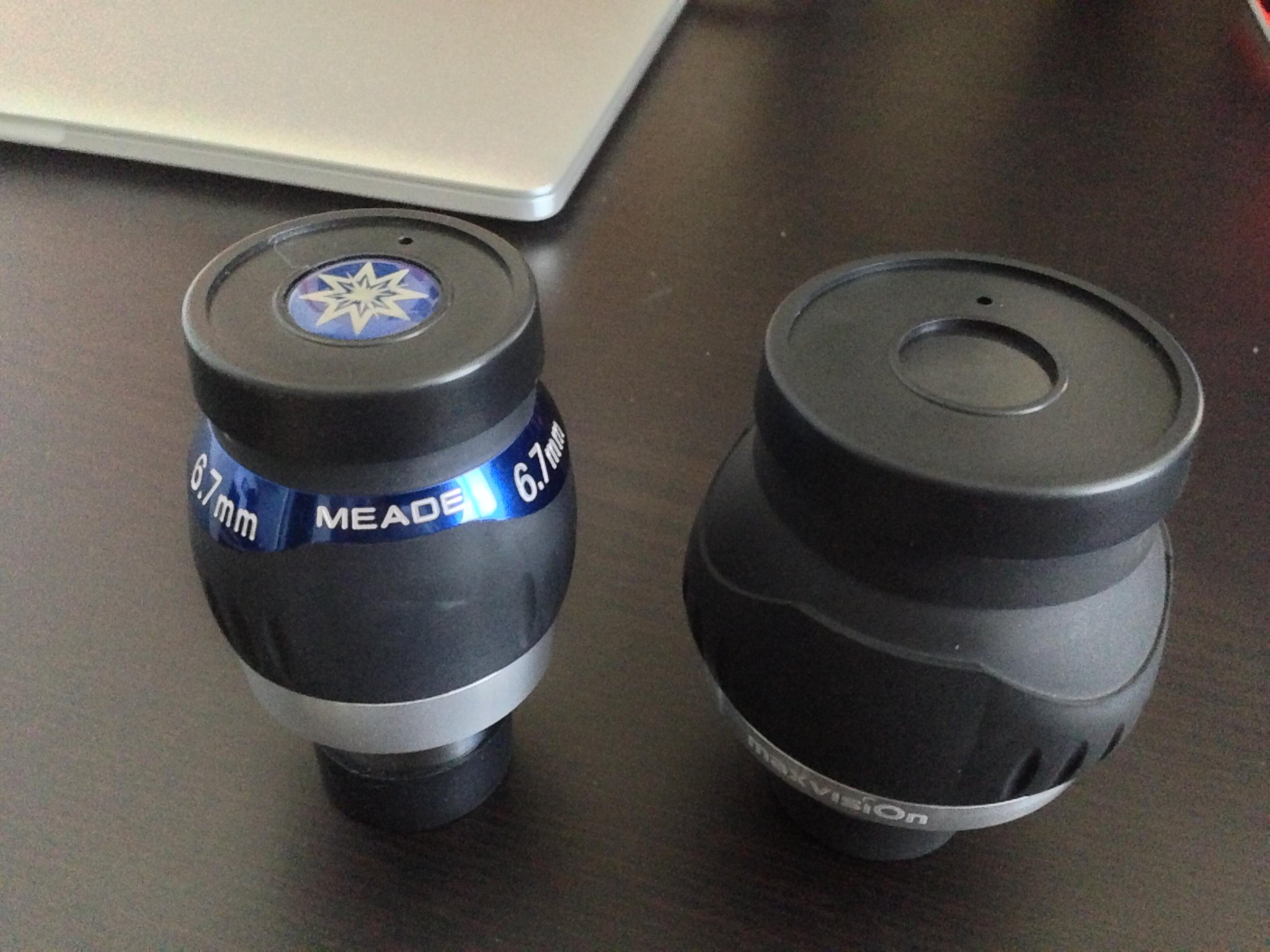

Pour avoir un 6.7mm Meade totalement identique, le confort n'est pas si mauvais (surement question d'habitude) bon je suis ok rien ne vaut une belle bonnette. En tout cas j'ai commandé le 18mm reste plus qu'a le recevoir. Sans m'en apercevoir je viens de me faire une petite valise Meade alors qu'a la base je partais plutôt sur des pentax. C'est ça aussi les RAGBR pouvoir essayer du matériel et trouver les perles rares avec les conseils d'experts voir Maître absolut des dobson :)
Modifié par Alexkid
Reçu aujourd'hui !!!!
BTvCg-JCcAAfFrp.jpg:large
Comparer à un "Vrai" Meade, ben aucune différence (Normal me diriez vous). Donc vraiment super bonne affaire. Encore merci Vincent pour la trouvaille, si tu as la même en Etos je suis preneur :bras:

bon, je viens de recevoir mon maxivision 24mm 82°.
La vache, l obus que c'est :b:
Maintenant, j'aimerais beaucoup que le ciel se dégage :be:
