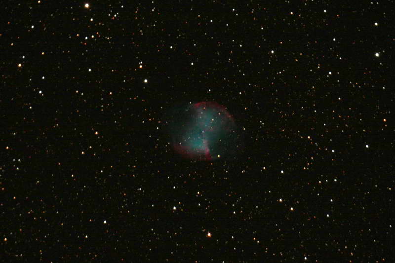

Je ne voulais pas la sortir car cela n'avait aucun intérêt mais je vais tout de même le faire, pour la bonne cause.;)
On ne réalise pas l'importance d'un suivi tant que l'on a pas essayé de faire une photo "longue pose" sans.
Tu as peur que les étoiles commencent à filer à 30 secondes de pose sans suivi ?
30 secondes sans suivi, à 750 de focale, c'est ça :
Celui qui reconnait l'objet aura une part de gateau :be:

Ah ouais, aaaah ouaaaiis, très joli, félicitations.
Un jour ou l'autre, vous allez tous me faire craquer sur la photo :)
PS: :blase2: euh, il manque deux lunes ... (boutade).
Modifié par starac
Merci starac, il y a de l'amour de la sueur et des larmes dans cette image, parce qu'une mise au point sans suivi, c'est du sport :be: .
Je ne compte pas les heures de traitement derrière :p
J'arrête, je vais effrayer notre ami néophyte :D
Pour les lunes, laisse moi deux minutes je vais essayer de retrouver l'heure de prise de vue pour savoir ou elles étaient :-)
Edit : à gauche, près de la planète, c'est Ganymède, et à droite c'est Io à son élongation maximale, les deux manquantes étaient plus sur la gauche
(27/12/2011, 17h50TU)
Modifié par Julien3146
Bien joué! c'était (oui, c'était!) une galette des rois frangipane.
C'était ma première astrophoto, j'étais sur de moi, j'avais lu pas mal de truc sur les filés d'étoile, je me disais que j'allais pouvoir gérer, que les moteurs c'était pour les nuls ou les fainéants et, qu'après ce premier essai, j'allais tenter à nouveau en essayant de compenser au flexible de l'AD pour sortir un truc aux petits oignons, je n'ai jamais retenté de CP pour le moment... ah, la naïveté :D
Cette photo aura au moins eu le mérite de me faire acheter une EQ6 :be:

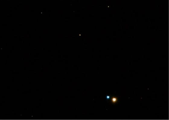

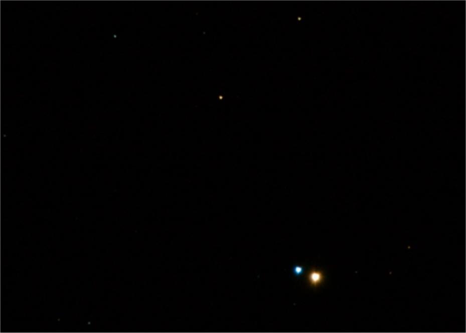

Tu veux rire un peu ? Avec mon Nexstar 6, le mieux que j'aie réussi à faire, et qui soit autre chose que la Lune ou du planétaire pour lequel j'arrive à peu près à me débrouiller:rolleyes:... ça ressemble à ça et c'est assez décourageant (même chose que le filé détoiles de Julien : une prime à celui qui reconnait les 3 objets ci-dessous) :
et best of the best....
rotation image.doc
Modifié par Bison
Toutiet care....
Aaaaah oui, je n'avais pas pensé à la rotation du champ, effectivement je ne vois pas comment un ALT-AZ pourrait s'en affranchir !
Pour tes objets, je passe direct sur la double, je n'en sais fichtrement rien, mais je vais tenter le coup pour les deux autres:
Le globulaire : euh... avec un immense doute : M13 ? je dis ça car les horribles extensions me rappellent un peu ce que j'ai pu voir en vision décalé en visuel un soir de mauvais seeing.
Pour l'autre hé bien, on reconnait tant bien que mal M42 :be:, tu aurais du laisser sécher les pixels avant de secouer ton écran dans tous les sens, tes étoiles ont coulées ;)
Le constat est formel, pas de CP en ALT-AZ :be: , j'admire cependant la perf :p

La double: Albireo (ou alors y a un piège)

(2) Albiréo au printemps : la seule que j'aie déjà osé poster. Vous avez tous noté les nombreuses étoiles qui entoure ma double préférée...Par contre je nai pas forcé les couleurs je vous jure !:)

Mince, c'est moins intéressant que le visuel (à part qu'on voit plus de couleurs sur M42). Vu le peu d'étoiles dans M13 et l'absence des extensions de M42, je ne suis même pas sûr qu'une galaxie aurait montré le bout de son nez dans ces conditions.
Tu avais utilisé quel temps de pose ?
Pour affiner le constat formel, voici un essai fait également sur une monture azimutale motorisée. :be: Une pose unique de 90sec avec un lx400 de 10" à f8.
Joli trognon de pomme...un peu déformé quand même, mais tu as raison on peut affiner, d'abord en chiadant la MES et aussi en traitant moins brutalement (IRIS vs DSS, y'a pas photo dan ce cas, je l'ai découvert depuis) et aussi en choisssant des cibles de façon a minimiser l'impact de la rotation de champ (pas trop près du zénith par exemple, ou près de l'axe polaire)
:?: Il n'y a pas ici de "mise en station" chiadée. C'est bien une monture azimutale qui est utilisée.
Pas de traitement et rien d'affiné non plus. C'est simplement un petit essai de pose unique que j'avais fait une fois pour voir s'il y avait moyen quand même de s'amuser un peu sans passer par la case table équatoriale :cool:

Pose unique de 90 secondes en Alt-AZsans filé d'étoile...tu as fait cette image quand ? il fallait quand meme que M27 soit bien positionnée pour etre suivie comme ça...bravo!
quand je parle de "chiader la MES" c'est bien à une Alt-Az que je pense..j'ai remarque (quand j'ai pris Albiréo) que la précision du suivi s'en ressentrai( j'inclus dans la MES la mise à niveau préalable).
Pendant que je sui dans les questions..quel APN aussi?

Salut à toi bison curieux !
L'image date d'Août 2009. Le boitier est un 20D.
Je précisais qu'il n'y avait pas de "mise en station" car je pensais que cette terminologie ne s'applique que dans le cas ou on utilise une monture équatoriale. Avec une azimutale, je ne parle en général que d'"initialisation" (du goto).
La monture utilisée est équipée d'un capteur de niveau électronique. :be: Rien de chiadé donc, puisqu'à part le centrage à l'oculaire des 2 étoiles repères, tout est fait automatiquement.
