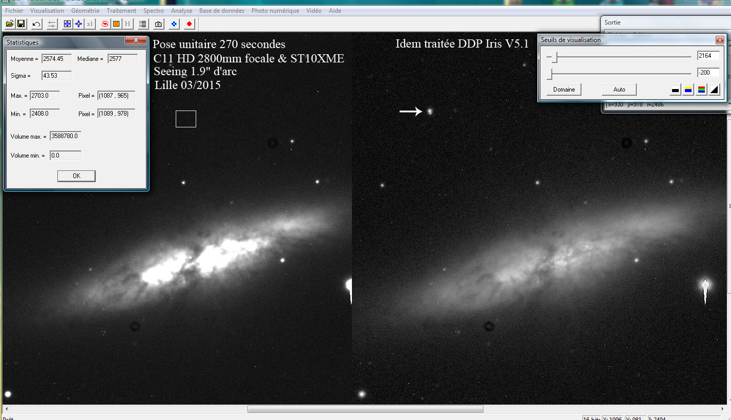

Une brute de 250 secondes. La petite étoile double "serrée" au dessus de la galaxie est bien résolue sur les brutes. La zone foncée sur le coté gauche de l'étoile trés lumineuse est due au pare buée un peu de travers :
