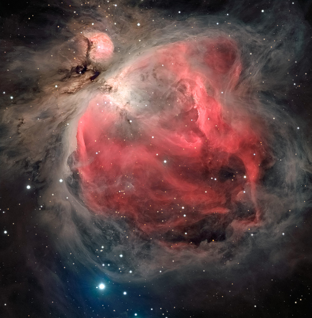

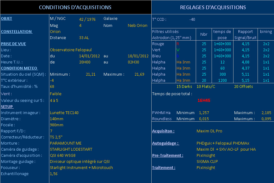

un petite 1ere avec cette QSI 640 , prétraitée et Traitée avec Pixinsight (une 1ere pour moi aussi)
Version HaR RHaGB (cliquez sur l'image pour le Full)

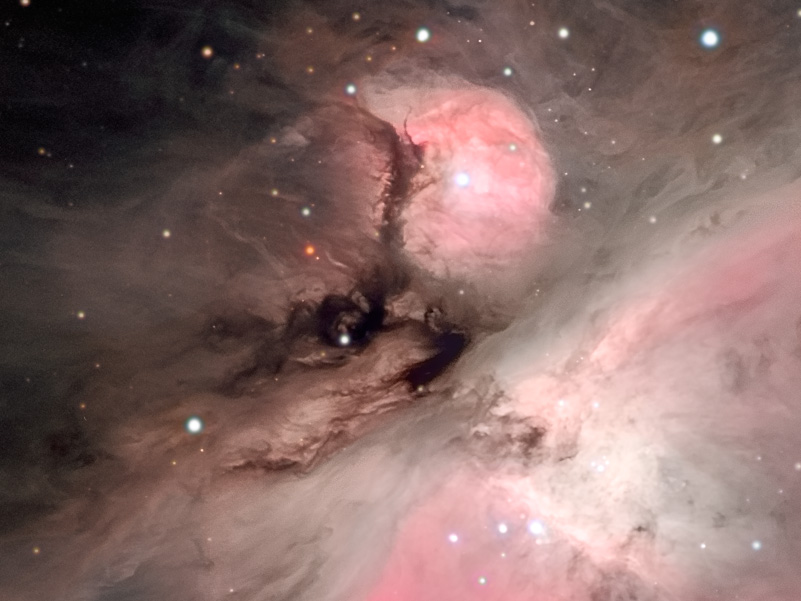

Crop sur les mèches (augm. details) :
Version HA+R (cliquez sur l'image pour le Full)

Une image à la hauteur des moyens déployés et du temps de pose : il manque juste (peut-être) une petite réduction du bruit sur la finale (se voit bien en taille d'acquisition), un bon étalon.
Salut Laurent ,
Tres belle M42. Mais je pense que vu le temps de pose il y a moyen d'en tirer encore mieux ;)
Petite remarque sur les étoiles , tu as fait un traitement spécial sur ces dernières ? elle ressortent "bizarrement" , avec ton tube et vu la finesse que tu as sur les mèches , ce devrait être des têtes d'épingles ;)
Seb.
Merci a tous
j'ai retirer un peu de bruit.
pour les étoiles, j'ai mélanger le HA avec le R (bin2x2 avec FWHM allant jusqu'a 3) pour justement avoir des etoiles plus grosse que avec le Ha, et je n'ai fait que le HA avec l'AO donc la couche rouge est de moins bonne qualité.
il serait peut etre bon de moins mxier la couche R.
De plus ma maîtrise de Pixinsight n'est pas à qualifiée d'expert, mais de débutant !

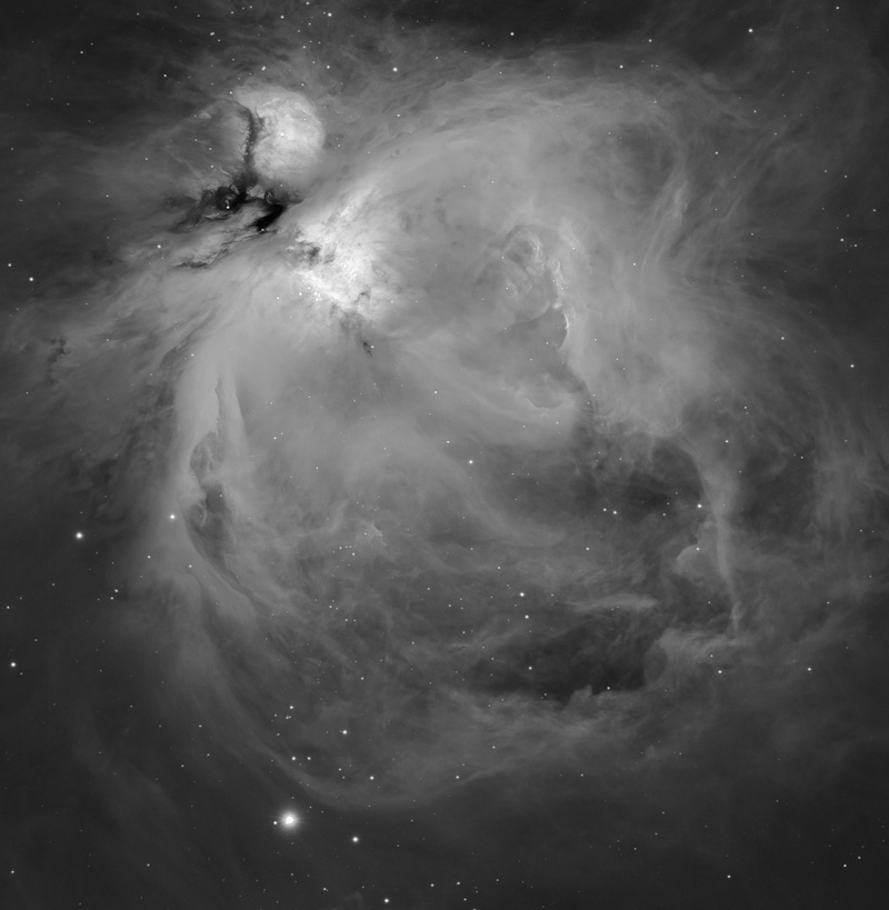

voila la couche Ha seule : 25X1s + 25x60s + 25x300s +20x1200s

Salut Laurent,
Bravo, c'est très fin et les détails dans le crop sont du jamais vu pour moi !
Par contre, je trouve la version couleur un peu "rose flashy" mais c'est pour pinailler !
Pascal
Vu la réputation de Pixinsight, tu devrais te régaler, et par la même , nous présenter des photos encore plus belles:wub:
