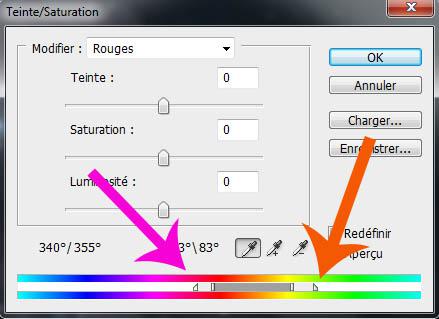

Petit tuto rapide: ;)
Supposons que nous voulons augmenter la saturation des couleurs 'chaudes' d'une image, sans toucher aux halos de chromatisme autour des étoiles.
1. Image ==> Réglages ==> Teinte/saturation ==> Modifier: Rouges
2. En-dessous de cette petite fenêtre, on peut étendre la couleur 'Rouge' vers le jaune en tirant les curseurs à droite.
3. Si on pousse la saturation maintenant, les tons jaunes, oranges, rouges seront accentués, mais les halos de chromatisme magenta autour des étoiles fortes le seront aussi.
4. En-dessous de la fenêtre, on réduit la partie magenta de la couleur 'Rouge' en tirant les curseurs de gauche vers le milieu.
5. Quand on déplace le curseur de saturation vers la droite (+25%) l'image est accentuée du jaune au rouge, sans augmenter le chromatisme ni les autres teintes.
La même astuce permet de diminuer les halos de chromatisme autour des étoiles, en travaillant uniquement sur la teinte des halos (souvent magenta ou bleu profond).
Dans ce cas, on 'réduit' la couverture de la couleur bleue ou magenta pour ne modifier que la teinte indésirable. Après ça: saturation -50%, luminosité -50% et l'affaire est dans le sac!
C'est aussi comme ça qu'on peut virer les débordements magenta dans les images SHO...
