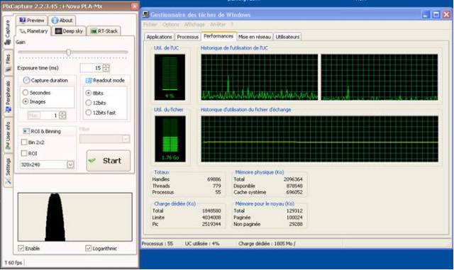

Bonjour felopaul,
Ah bon, c’est nouveau, ça vient de sortir ?
Pourriez-vous nous détailler votre affirmation selon lequel les pilotes des caméras i-Nova sont approximatifs et avez-vous des exemples concrets ?
Je serais vraiment très intéressé par vos explications !
Utiliser un capteur ICX285 pour faire de l’autoguidage, c’est un peu prendre un marteau pilon pour écraser une mouche.
Les capteurs d’une PLA-Mx ou d’une PLB-Mx sont plus sensibles pour l’autoguidage qu’une caméra à base de l’ICX285 pour un prix de 2 à 3 fois moins cher. La majorité des astronomes amateurs n'ont pas le budget que vous mettez dans votre loisir, alors de là, à conseiller des solutions extrêmement coûteuse, vous seriez plus inspiré de leur proposer des configurations optimisées avec un budget raisonnable...
