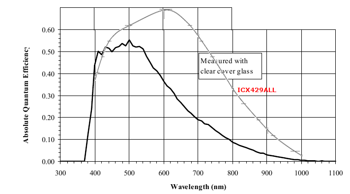

Maintenant vous faites une comparaison de la Lodestar par rapport à une PLA-Mx (la PLB-Mx ayant aussi disparu du débat !)
le capteur de 752X580 pixel de 8.4µ soit 6.4 X 4.75mm , format en 16 bit, permettant l'autoguidage à 0.15 pixel contre 0.30 en 8 bits, les pixel de 8.4µ donc un meilleur échantillonage.
Quand on parle d’autoguidage, il est préférable de fournir tous les éléments pour bien comprendre de quoi on parle :
Précision de 0.15 pixel : pourquoi pas, prenons un exemple concret, on autoguide sur une étoile qui s’étale sur un carré de 4 pixels de côté (cas possible avec un capteur à gros pixel et lunette de guidage à petite focale), comment pouvez-vous obtenir 0.15 pixel de précision ?
Pixel de 8.4µ donc un meilleur échantillonnage : vous savez parfaitement que cela dépend de la focale utilisée, il suffit de prendre l’exemple précédent. De plus les caméras i-Nova peuvent fonctionner en binning 2*2 pour obtenir un super pixel 11.2µm pour la PLA-Mx et 7.5µm pour la PLB-Mx avec une sensibilité multipliée par 4 pour l’autoguidage sur des longues focales.
Quand à la PLA avec un ICX618 capteur de 640X480 5.6µ soit 4.46X 3.8mm donc plus petit (50% de surface de moins, en autoguidage ....), est très bonne pour le planétaire, mais n'a pas le niveau de la lodestar pour l'autoguidage .
- La sensibilité de la PLA-Mx ou de la PLB-Mx est largement suffisante pour obtenir une étoile pour le guidage dans la majorité des cas, lorsque les conditions sont vraiment difficileson peut activer le binning 2*2 permet afin une sensibilité nettement supérieure à la Lodestar (je suppose que la lodestar sait aussi faire du binning, mais je ne suis pas sûr qu’un super pixel de 16.8µm soit approprié aux focales des instruments généralement utilisée pour l’autoguidage.

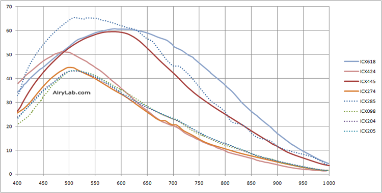

Dans la mesure ou ce sont tous les 3, des capteurs Sony EXview et que l’ICX618ALA et l’ICX445ALA équipant les PLA-Mx/PLB-Mx sont beaucoup plus récents que l’ICX429ALL équipant la lodestar, parler du rapport signal/bruit comme argument pour l’autoguidage n’est pas significatif. Une comparaison intéressanteserait de comparer un capteur Sony avec un capteur Kodak (beaucoup plus bruité) sur plusieurs secondes de temps de pose.

Balancer quelques spécifications techniques du capteur Sony ICx429ALL, je ne vois pas très bien en quoi cela fait avancer votre argumentaire sur l’autoguidage. Les informations que vous proposez sont intéressantes pour celui qui souhaite faire de l’imagerie longue pose.

Ici c’est l’imageur amateur qui parle : Si vous faisiez de l'imagerie vous sauriez que les logiciels guident en subpixel en calculant un centre de gravité (centroïde). Donc l'échantillonnage spatial n'a pas d'importance, même si l'étoile n'occupe que quatre photosites.
Ce qui compte pour un guideur c'est la taille du capteur (1/2" est plus confortable surtout à longue focale quand les étoiles deviennent rares ou avec une faible ouverture), sa sensibilité et éventuellement ses pixels chauds et la vitesse de lecture pour les applications d'optique active. A ce titre un bon vieil ICX429 (Lodestar, DSI pro 2) ou ICX254 (DSI pro) conviennent parfaitement.
