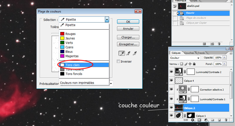

sur ta couche couleurs tu fais une "sélection/plage de couleurs" tons clairs
bruit_couleurs.jpg?psid=1

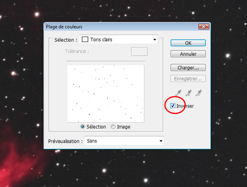

puis tu coches inverser ==> OK

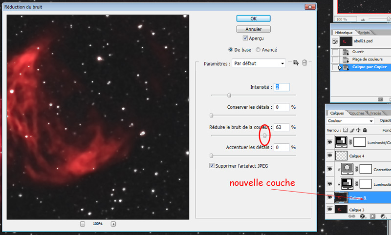

control J pour créer nouvelle couche avec cette sélection
sur cette nouvelle couche tu fais une réduction du bruit
bruit_couleurs3.jpg?psid=1
et tu vois si c'est mieux ou pas

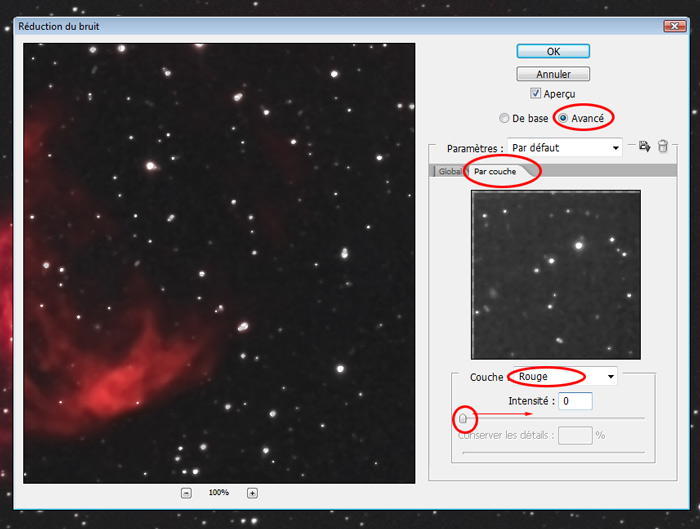

il y a souvent plus de bruit dans certaines couches que d'autres, tu peux alors agir plus finement encore:
bruit_couleurs4.jpg?psid=1
