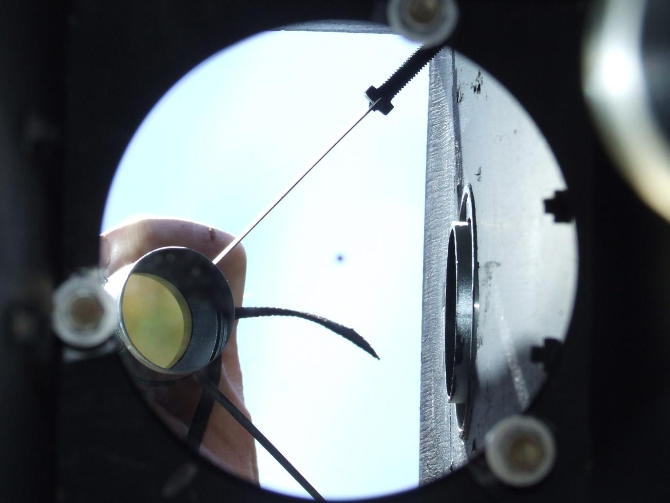

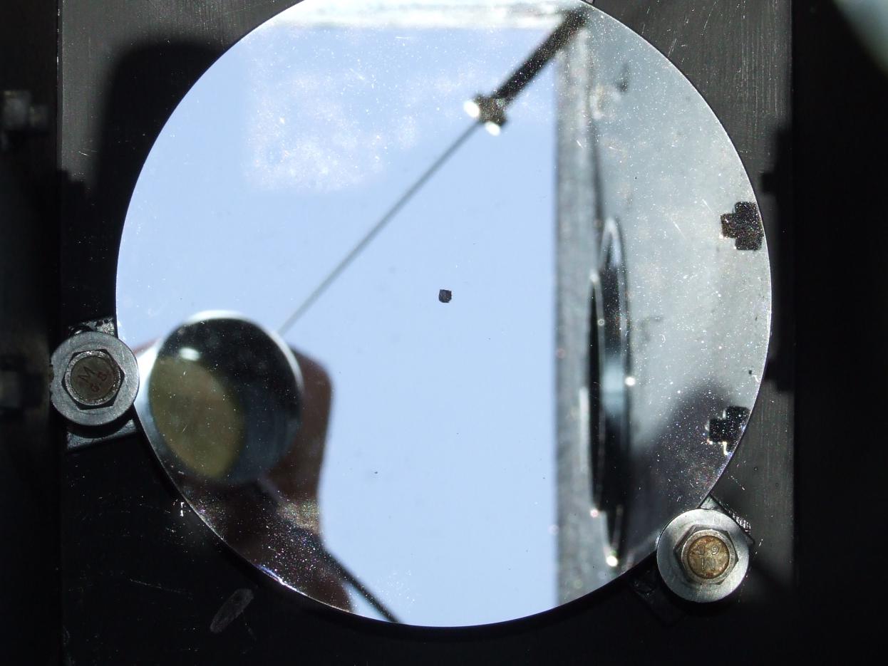

l'araignée n'a pas de tendeurs mais 4 boulons auxpels sont soudés les branches, au dela des 15m du miroir, ça ne devrait pas faire de l'ombre au miroir si?

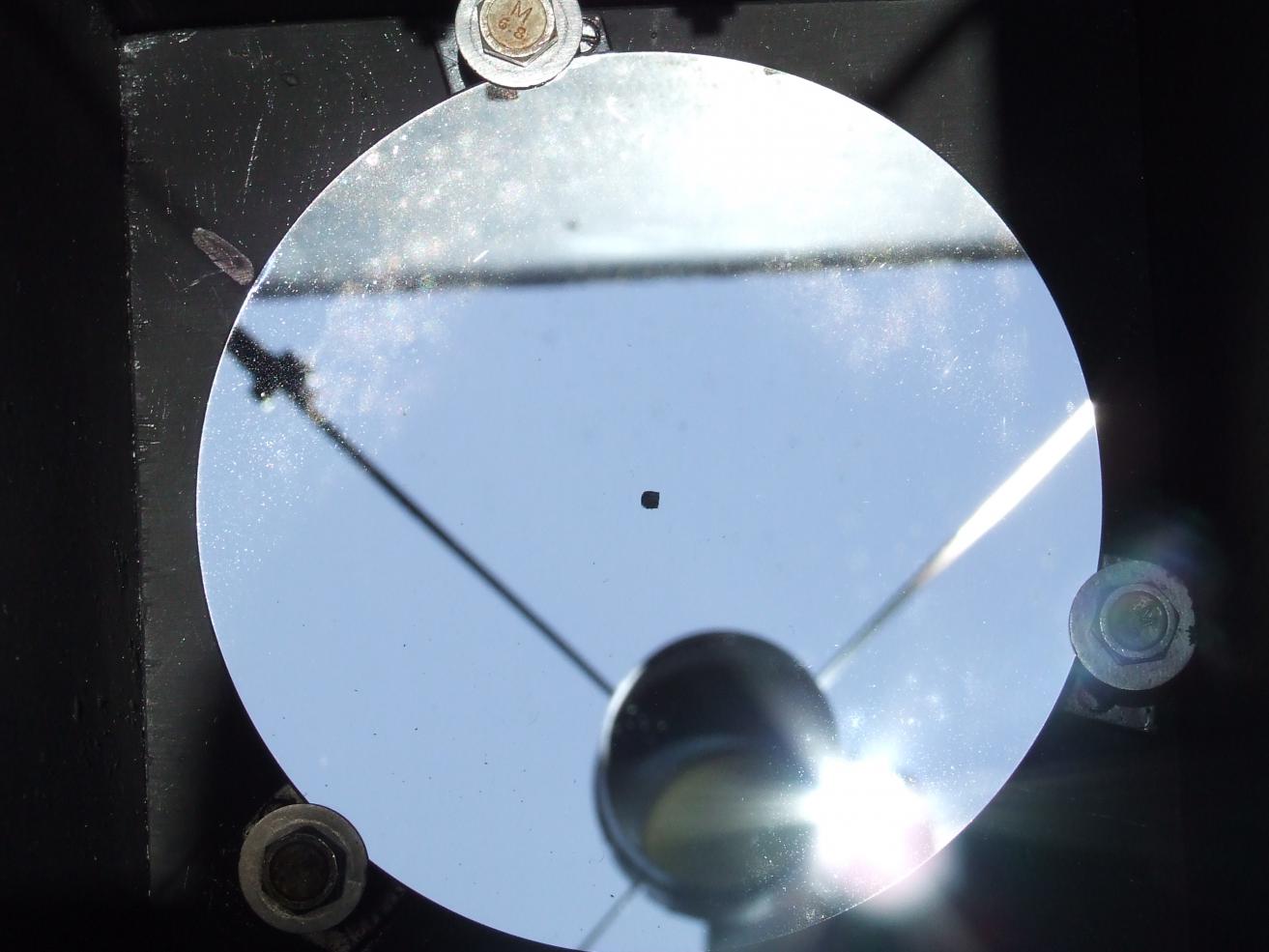

Je ne vois rien d'anormal avec l'araignée. Par contre, le miroir est un peu fatigué...donc je suppose qu'un tel état de surface aide à accentuer tous les phénomènes de diffusion...
ne trouves-tu pas que les branches de l'araignée ne sont pas bien en face l'une de l'autre?
oui, le miroir a besoin d'une réaluminure, mais tout est de savoir si il en vaut la peine, vu le prix d'un neuf aujourd'hui. Leimury pense qu'il vaut la peine vu la date de fabrication mais ce n'est pas sur a 100%.

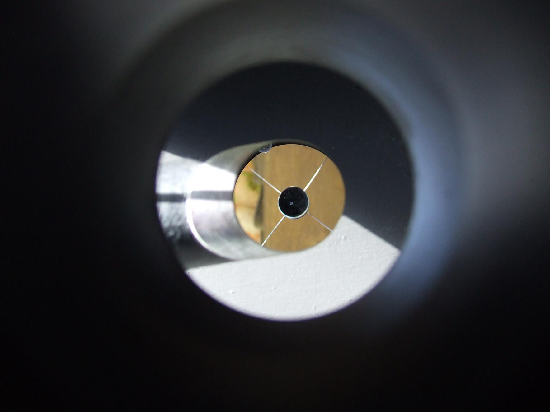

:b: ce matin, je vais faire comme promis quelques photos de l'araignée et de l'etat du miroir, Pour faire ces dernières, j'oriente le tube vers le soleil pour avoir plus de lumière dans le tube, lorsque soudain je sens une brulure à une main qui tenait l'appareil photo un peu dans le tube (masi a l'entrée hein? pas entre lesecondaire et le primaire.
Je me rends compte alors que lorsque je met la main devant le tube, j'ai un rond de soleil dessus et bien sur si je l'approche du tube, ça chauffe de plus en plus.
:b:
On dirait que le soleil refleté sur le primaire n'est pas envoyé intégralement sur le secondaire et qu'une partie ressort àr l'avant du tube??'
cela est-il normal? (surtout que si au mème moment je mets l'autre main a la sortie du Po, je n'ai pas de lumière qui sort..
Ou est-ce-que cela veut dire que mon secondaire est trop avancé et ne recupère pas tout le faisceau du primaire?
j'ai pourtant fait la collim' le mieux possible avec cheshire et tout et tout et l'alignement a l'air bon quand je regarde au Po (voir la photo)
De fait, quand je mets le laser, le rayon est centré, il ne ressort pas par l'avant du tube.
je ne comprends pas, si quelqu'un peut m'expliquer merci:confused:
j'ai refais donc aussi quelques photos de l'araignée vu a travers du Po, pour montrer ce que j'expliquais, des branches peut-etre voilées et pas en face l'une de l'autre, peut etre à l'origine des aigrettes. et puis d'autres photos du miroir ou l'on voit l'aspect des tâches et l'aspect du miroir quand celles-ci ne sont pas reflètées..
Modifié par fredericcreusot
C'est normal si le soleil n'est pas pile-poil dans le centre optique.
Première loi de la réflexion: angle sortant=angle rentrant.

Ah ouf, j'aime mieux ça.
je pensais qu'obligatoirement tout faisceau lumineux qui se refletait sur un miroir parabolique repartait concentré vers le secondaire...moi et l'optique, va falloir que je potasse un peu...:confused:
