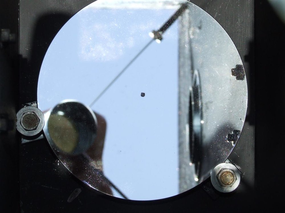

hier encore sur Mars avec le tube de 200mm, j'ai remarqué des aigrettes bien plus prononcées que sur ces dessins , comme avec jupiter sur le 150 il ya quelques semaines, je ne sais pas si cela viens des conditions atmosphériques ?pourtant ici c'est la secheresse depuis 4 mois alors c'est pas a cause de l'humidité...
La diffusion autour de la planète n'est elle pas aussi un signe possible de la mauvaise qualité de finition d'un miroir, il m'avait semblé lire ça quelque part, que sur un bon miroir jupiter (ou autre) devait etre coupée au rasoir sur le fond noir, sans halo??
  • Réponses 61
Images postées dans ce sujet
Les aigrettes, c'est la diffraction due à l'araignée, c'est donc tout-à-fait normal d'en avoir et d'autant plus que l'objet est brillant.
Grossir va les atténuer.
Un halo, c'est la diffusion: humidité, buée, poussières...
Les deux sont indépendants et peuvent se combiner.
Jupiter comme coupée au rasoir, ce sera avec aigrettes de toute façon (sauf grossissements conséquents), mais pour la belle image bien nette et fine, faut une atmosphère sans diffusion et turbulence en plus d'optiques propres (et bonnes).
Là maintenant Jupiter est trop basse, on oublie, on ne peut même plus grossir.
Bye Jove! (jeu de mots BD)
Mars est assez difficile question MAP et est fort brillante.
Les grossissements deviennent obligatoires et pour cela faut que le ciel veuille bien, sinon l'image risque d'être décevante.
Essaye-voir Saturne quand elle sera bien haute?
Là tu devrais avoir une image coupée au scalpel dans les trous de turbulence.
Et comme Saturne n'est pas tellement brillante, tu n'auras pas d'aigrettes (du moins si tu grossis suffisamment)
Je pense que tu t'inquiètes trop: les aigrettes n'empêchent pas de bonnes observations,
la diffusion par contre, ça ça peut devenir embêtant.
