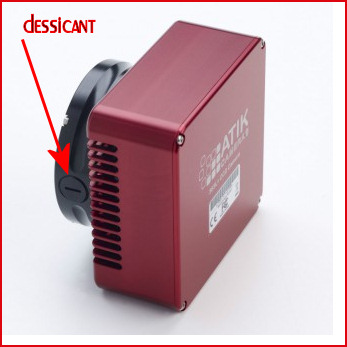

Attention Altair01, je parle de la 383 pas de la 314 que je ne connais pas d'ailleurs et je ne pense pas que ce soit la même chose pour le dessicant (voir photo)
La 383 a 3 pastilles genre "aspirine" d'environ 1 cm de diametre situées sur le coté sous une espèce de bouchon vissé et SANS joint torique, à ma connaissance c'est introuvable dans le commerce
Michel

Pour info, ma 314L+ achetée hier à une pastille de dessicant, protégée par un bouchon à joint torique (et un outil pour le dévisser). Elle ressemble à celle présente sur la photo de la 383 du poste de Mic.lf.

oui, certain. J'ai dévissé le petit bouchon qui se trouve sur le coté. il contient une petite pastille rose genre mini cachet d'aspirine.314.jpg
par contre j'ai vu que sur les photos habituelles sur le web, il n'y a pas le petit bouchon en question... A mon avis, pas de bouchon, pas de dessicant.
