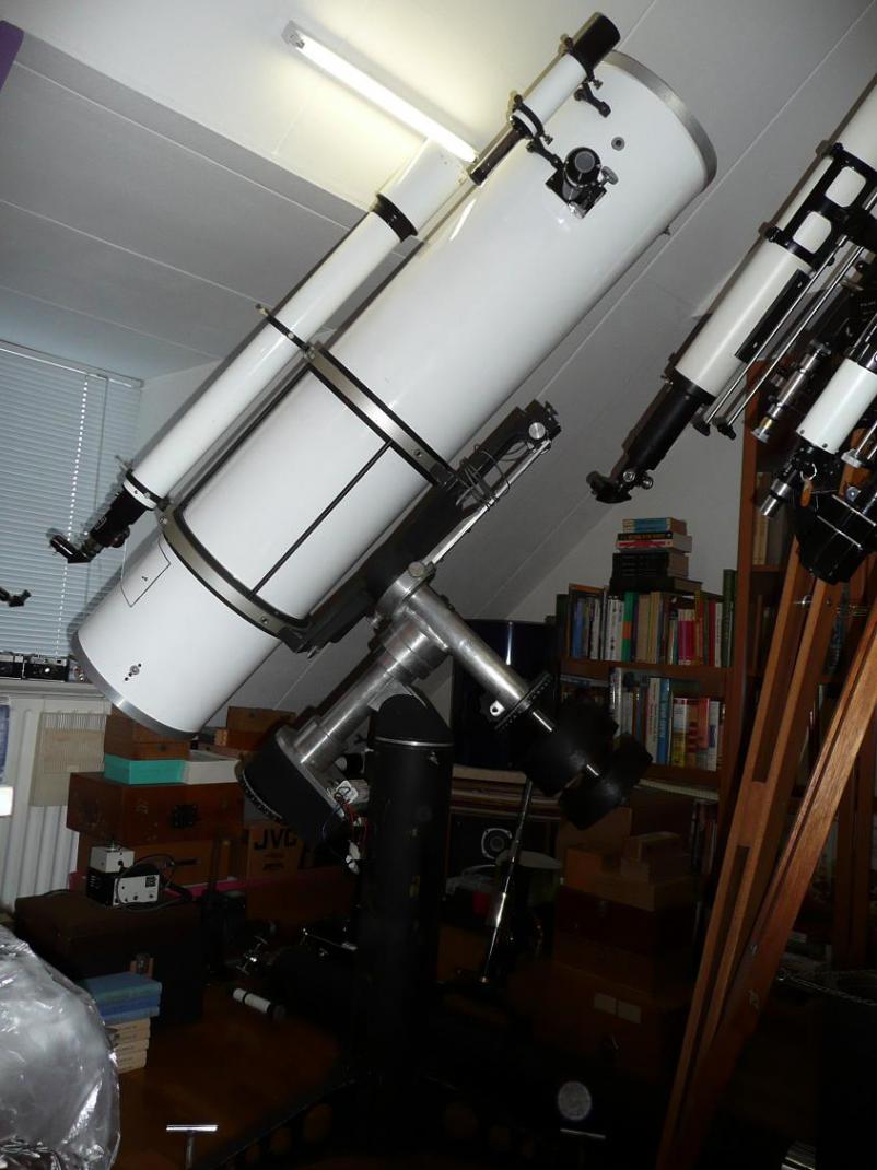

Un "complément" à la gamme Unitron (plus tardif), le compact 3 pouces
Le "réfracto-réflecteur", comme ils disaient dans le catalogue Devaux-Chevet !
Et oui, c'est exactement comme ça que l'on doit appeler cet instrument :).
