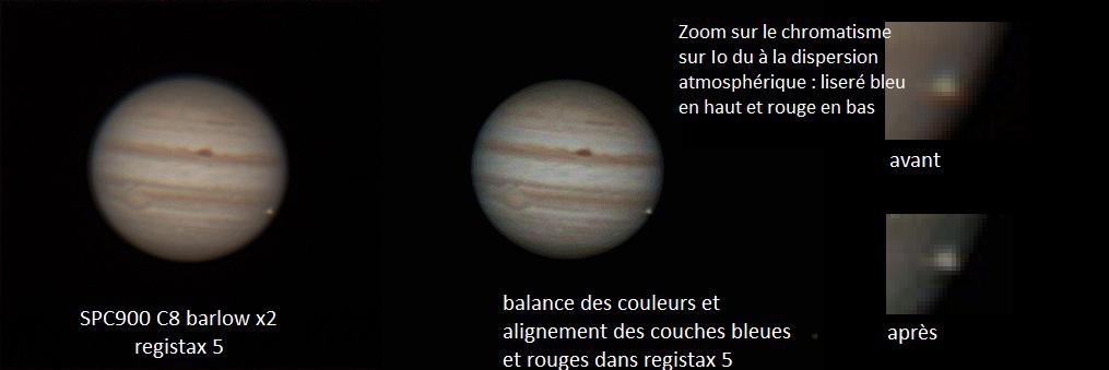

ça n'a rien d'extraordinaire ;) mais comme je le disais plus haut on peut se faire plaisir avec cette config 2 caméras, pas de RàF ni d'ADC, pas de prise de tête à gérer 4 couches, les couleurs sont bio belles :rolleyes:, et pour ma part j'estime être loin d'en avoir fait le tour, avant de monter un jour la marche LRVB
On est tout à fait sur les mêmes longueurs d'onde (R,V et B :be:) ! un p'tit up sur mon site !
Et bravo pour la démonstration et la qualité du résultat. C'est vrai que ce n'est pas très "scientifique" (mais là ce n'est pas un défaut, y en a qui préfèrent même dessiner) mais c'est très réussi quand même!
Bonne continuation !

L'ADC avec les RVB, permet surtout de gagner nettement dans le bleu. Mais déjà en recalant les couches d'une camera couleur dans resitax on gagne pas mal. exemple ci dessous au C8 sans ADC. (fait dans le 92). l'ADC sert aussi en visuel, c'est pas mal du tout.
salut olivdeso, excuse pour l'astuce du flip, j'ai remonté le post et effectivement je rends à César
ce qui t'appartient :)
sinon +1 avec tout ce que tu dis, ta démo du recalage est très explicite
