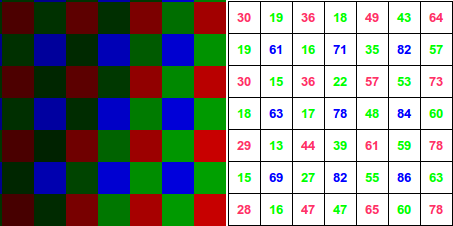

Bruno> Pourquoi dis tu que la couche bleue est un mélange des 3 couleurs ? C'est pas comme ca que fonctionne la débayerisation.
Pixel : élément d'image finale
Photosite : élement du capteur
Si le pixel dont tu veux obtenir les 3 composantes RVB est à l'origine un photosite bleu, alors les éléments rouges et verts sont interpolés à partir des photosites voisins.
Si c'est pas un bleu, alors c'est le bleu qui est interpolé.
Il n'y a en aucun cas un "mélange" de R,V ou B pour donner du B !
C'est là qu'il y a une perte sensible de résolution, à cause de l'interpolation.
Avec un capteur noir et blanc filtré, bien sur tu conserve la résolution native, cela suffit à faire une grosse différence !
Rappel ; http://www.lesnumeriques.com/appareil-photo-numerique/photo-capture-couleurs-dematricage-a1051.html
salut Marc,
je ne demande qu'à te croire, mon raisonnement est le suivant :
1/ pour le N&B filtré il y a correspondance 1 pixel <-> 1 photosite, la luminance du pixel=la saturation du photosite
pour la capture couleur 1 pixel <-> moyenne de n photosites, la luminance du pixel=la moyenne des saturations des n photosites
donc dans mon esprit lorsqu'on extrait une couche, la bleue par exemple, sa luminance est parasitée par ces moyennages :?:
Merci Marc pour ce rappel, j'avais souvenir de cette page quand j'ai rédigé la mienne sur le choix du capteur, mais impossible de me souvenir où je l'avais vue !
Ah ça fait du bien de la revoir :)
Bruno, là tu es un peu plus qu'obligé de bien vouloir croire Marc ...:be:
les photosites "bleus" ne sont pas interpolés pour calculer la composante bleue du pixel qui leur correspond
Lorsque le photosite n'est pas "bleu", la composante bleue est interpolée des voisins bleus seulement (donc résolution diminuée par deux...). Enfin, rien ne sert d'écrire, il suffit de regarder le beau schéma... les flèches bleues devraient d'ailleurs ressembler aux flèches rouges en croix (sauf pour les bords éventuellement).
Question pour laquelle je n'ai pas encore trouvé de réponse : quand Shanon-Niquist disent qu'il faut deux pixels pour échantillonner le pouvoir de résolution, c'est deux pixels lignes ou colonnes ou bien deux pixels en diagonale? Les sites US que j'ai vus prennent plutôt diagonale ce qui est plus favorable à une focale 1,4x plus longue...
Je ne sais pas si la clarté de ma question est en L ou seulement en B...
édité: j'ai bien compris que boss ne m'était pas adressé :be:
Modifié par mcbernaleoth
En effet, avec les images c'est plus clair ...
Sachant que lors du dématricage on va chercher les photosites de la couleur qui va bien le moins loin possible.
Ils peuvent être cote à cote (cas du bleu 71 ou du rouge 36), en diagonale (rouge 67, bleu 68 au dessus du 71) ou en croix (vert 42).
On ne va pas mettre de rouge ou de vert dans du bleu et inversement ... jamais !
En fait à chaque pixel il y a toujours une vraie couleur correspondante au photosite de même position (en gras dans le dernier tableau). Les deux autres sont le résultat d'une moyenne.
Par contre dans la suite de l'article, on montre que certaines résolutions spatiale peuvent provoquer des artefacts colorés. En planétaire si on est mal échantillonné, on peut faire apparaître des éléments colorés parfaitement inexistants dans la réalité. Et en planétaire, cela ne pardonnera pas. Bien sur une caméra noir et blanc filtrée ne sera jamais sujette à ce problème.
Modifié par patry
salut Bernard, salut Marc,
merci pour vos explications éclairantes :b:
pour la technique du dématriçage pas de pb, c'est bien comme ça que je l'avais comprise
et justement quand on regarde ce photosite bleu71, l'interpolation fait bien passer le pixel correspondant de RVB(0,0,71) à (45,23,71), c'est ça que j'ai appelé le "mélange des couleurs" qui modifie la luminance d'origine
maintenant mon erreur c'est d'avoir omis que dans le composite RVB, les 3 acquisitions vont se superposer pour donner un pixel à par exemple (50,18,71) avec les valeurs réelles de R et V et qu'en moyenne les résultats des 2 systèmes seront comparables
voilà, thanks, les idées sont remises en place :be:
Modifié par bruno-92
