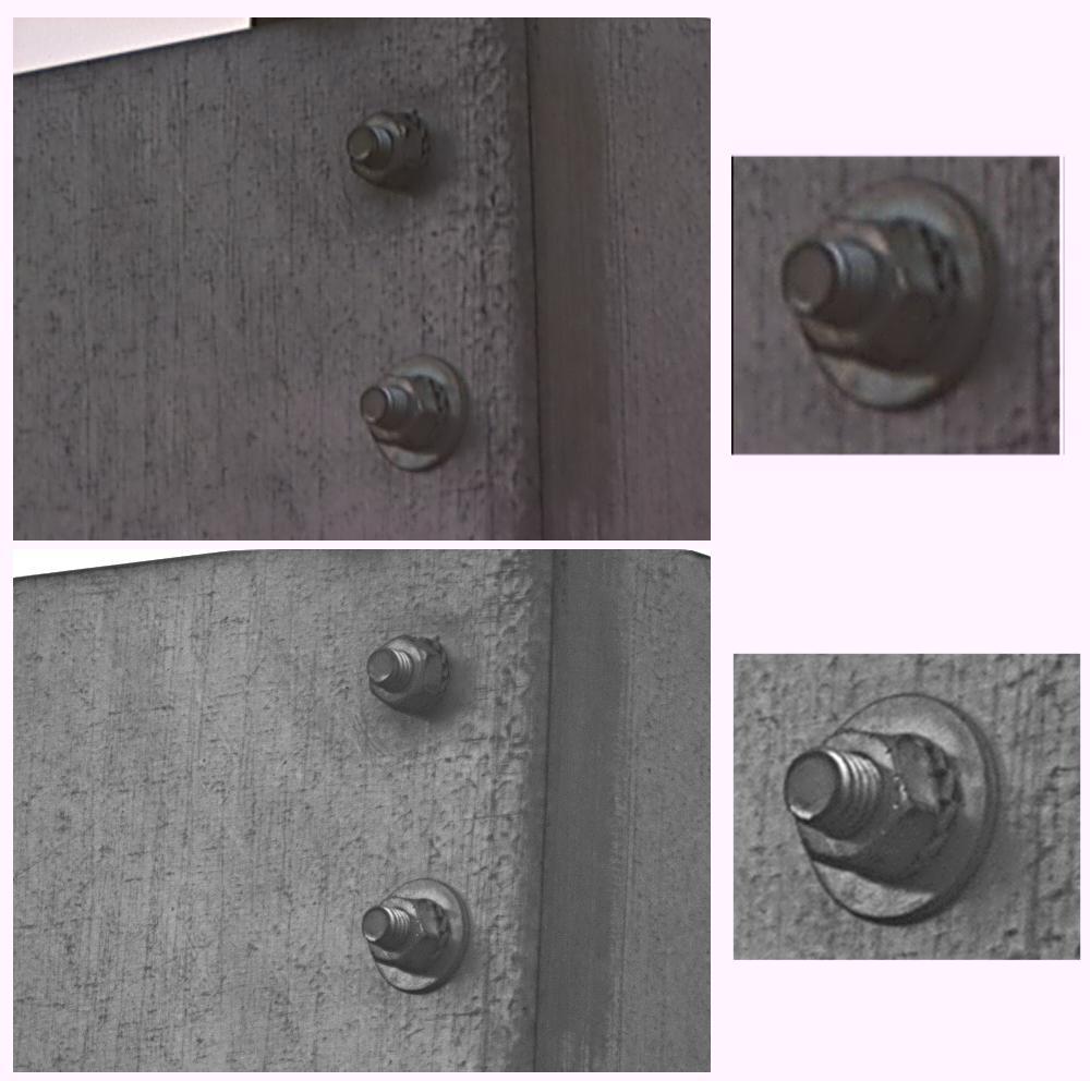

pour conclure sur mes investigations concernant cette différence de résolution couleur N/B, voilà ce que ça donne sur mire, là j'ai pris le canal Vert comme illustration
pour la DBK21 couleur le canal vert est extrait dans Photoshop,
pour la DMK21 N&B l'acquisition est faite avec un filtre vert Baader
à gauche et au centre les vues brutes de capteur, la différence existe mais amha beaucoup moins que ce qu'on pourrait supposer de prime abord
à droite la vue de la DBK21 rehaussée avec un coup de masque flou de rayon 1,4 (au hasard ;)), il ne reste plus grand chose, non ?
pour aller plus en détail les mêmes vues brutes, extraits à 500%
on voit bien à gauche le résultat de l'interpolation qui lisse les plus fins détails (hautes fréquences)
en fait ça agit comme un flou gaussien (de rayon 1,4 ?) ou comme le "denoise" de Registax
d'ailleurs je me demande si ce dématriçage n'a pas un effet automatique de suppression du bruit lequel n'est autre qu'un floutage ?
ma conclusion c'est que pour un VIP du planétaire c'est sûrement un obstacle,
mais pour un modeste astram comme moi qui image depuis son balcon de banlieue et la turbulence qui va avec, pas si étonnant que je ne voie pas beaucoup de différence - en terme de résolution - sur le résultat final ??
bruno

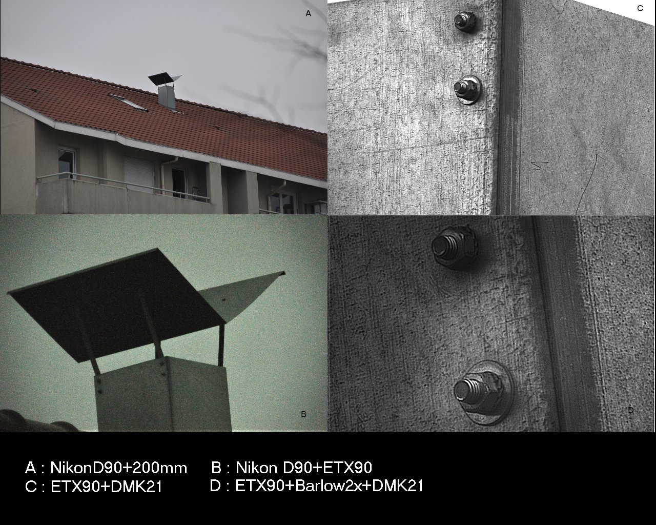

Bruno, ta comparaison est intéressante car elle approfondit ce qu'on peut tirer d'une image RVB. Je m'étais mis en conditions réelles à l'époque pour qualifier l'optique de mon ETX90 que je mettais en vente (sans succès... il l'est toujours :) je vous assure, il très bon ! meilleur qu'un 102 avec lequel j'ai pu comparer).
J'avais choisi une cible à une centaine de mètres (85m exactement) : un boulon. L'avantage, c'est qu'il ne bouge pas, même des années après. L'autre avantage, c'est que le pas de vis est de 1mm. Or il est vu ici à 45° environ ce qui fait que le pas de vis présente un périodicité dans l'image de l'ordre de 0,7mm, alternant partie sombre et partie claire régulièrement (donc 0,35mm). CA fait donc une résolution de l'ordre de : 1 seconde ! meilleure que la théorique? non ! car fort contraste et imprécisions du "calcul"... La n'est pas la question : j'en ai profité pour comparer DMK21+filtre rouge et ma vieille ToUCam (pour la chrominance...), mais aussi l'avantage de la registration à la CCD comparée au one-shot appareil photo. Et là, j'ai été bluffé...
La compraison DMK21 / ToUcam est sans appel (j'ai poursuivi avec la DFK31, mais moins bonne que la DMK ...).
D'où l'intérêt que j'ai vu à prendre la luminance de l'une et la chrominance de l'autre.

bruno tu triches !
Tu a pris le meilleur du capteur couleur avec la couche verte (2 pixels sur 4). En bleu et en rouge tu aura la moitié des pixels, et donc une résolution encore réduite. Et c'est là qu'une caméra noir et blanc va creuser le trou.
Pire, c'est dans le rouge qu'on a souvent la meilleure résolution sur le ciel (ce qui est très différent d'une mire) car moins de turbulence. Ce qui accentuera encore plus le trou entre couleur et noir et blanc.
Enfin, tu a tout à fait raison tu peux parfaitement passer d'un ICX098 couleur à un ICX618 couleur évidemment. Et tu a encore raison (décidément) de faire le choix d'un capteur couleur pour un usage moins "pointu" que la galère de la roue à filtre. Toutefois, pour le prix de la DFK618, une DMK21 ou une PLA-M me semble être un meilleur choix. Mais c'est là MON avis, pas le tien évidemment, ce qui compte c'est d'investir de façon cohérente avec son mode de travail !

salut Bernard,
merci pour ton test, mais franchement je ne vois pas comment tu peux conclure aussi définitivement là-dessus ?
ton image à la Toucam est bouchée, tu ne dois pas dépasser le niveau 128 et la dynamique est au mieux de 4 bits ?
à part l'exposition on voit aussi que la Toucam compresse un maximum, l'électronique est loin derrière celle de la DMK, d'où amha l'intérêt de faire des comparaisons avec des matériels similaires
qu'il y ait un écart, certainement, mais là ? et heureusement que nos APN bayérisés ne floutent pas les images à ce point, on serait tous encore en argentique :)
bruno

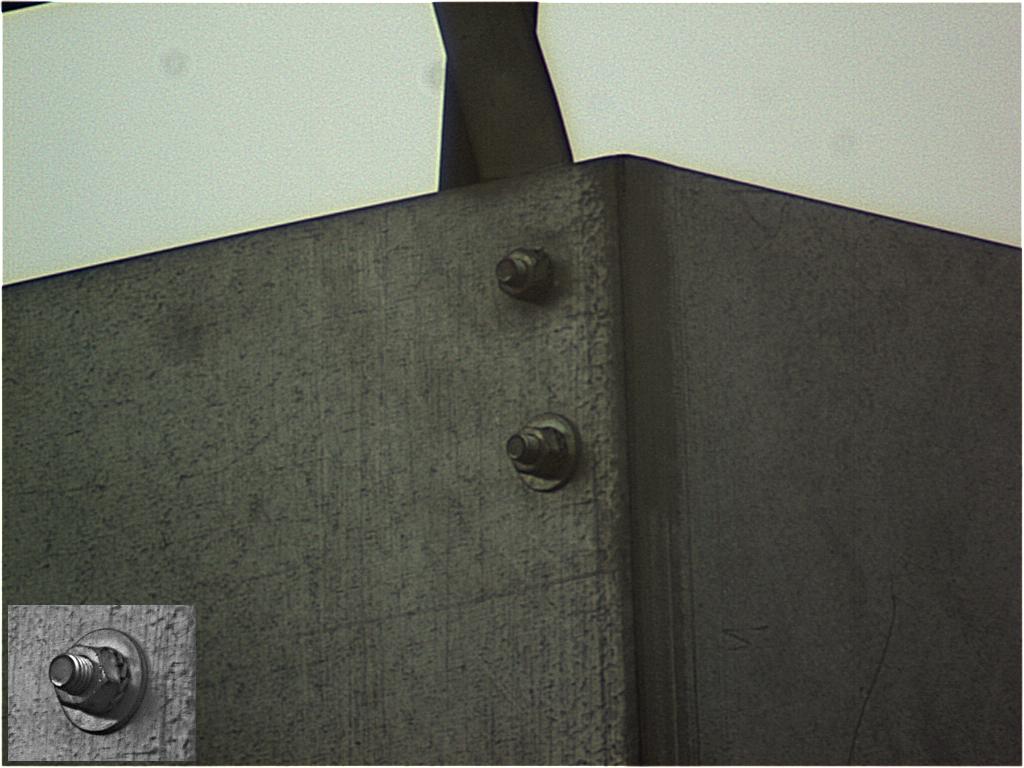

Salut Bruno,
si si, je t'assure, même la DFK31,pourtant mieux résolue fait seulement guère mieux que la TUC, en tout cas moins bien que la 21.
Je joins l'image ce soir !

salut Marc,
heu tricher non ou alors sans aucune préméditation :cool: j'ai regardé les autres couches c'est très similaire, je te mettrai la couche rouge en lien, tu pourras vérifier
pour mémoire c'est par déception du peu d'amélioration qualitative trouvée en passant du 098C au 618NB que je me pose toutes ces questions, que j'ai entrepris des tests sur mire faute de ciel clément, et que j'ai renoncé pour le moment à la trichromie
après il faudrait reprendre tous les facteurs, collimation, turbulence, opérateur inexpérimenté :be: etc ...
mais à ce jour, et compte tenu de mes conditions d'observation, je vois plus l'intérêt d'augmenter la cadence avec une 618C pour passer entre les trous de turbulence que de passer au RVB avec la 618NB dont la sensibilité filtrée est de toutes façons identique à la 618C
bruno
[EDIT] voilà la couche rouge et le crop à 500%, effectivement l'interpolation est un peu plus forte mais rien de catastrophique car comme dit plus haut ça touche les hautes fréquences, celles qui contiennent également le bruit et qu'on élimine en général au traitement (amha)
j'ai fait un essai sur le crop à 500%, en appliquant à la DMK un flou gaussien (qui s'appelle median filter dans mon PS USA) de rayon 1, on retrouve l'image de la DBK
pour vérifier j'ai pris ton image RVB en haut de la page, je lui ai appliqué un flou gaussien de rayon 1, puis un masque flou de (40/1,4/0) et franchement on retombe bien sur l'original, preuve s'il le fallait que les hautes fréquences ont bien été éliminées au traitement
voilà de mon côté je pense avoir à peu près fait le tour de la question, reste bien sûr à confirmer ça sur le ciel

Bonsoir à tous,
je vais essayer de ne pas trop polluer, mais comme je l'annonçais voici la comparaison entre ma dfk31 et ma dmk21. Mais je reconnais que ce n'est pas la même focale, donc je referai toutes mes comparaisons plus tard (y. c. avec la DFK72 que je viens de recevoir).

Bonsoir à tous,
salut Bernard,
oui là c'est un peu difficile de bien comparer, et autant profiter d'être en statique pour unifier le maximum de paramètres, focale, exposition, taille pixels si possible car tout influe
après sur le ciel on fera ce qu'on pourra :) amha ça va être plus sportif
en tous cas on attend tes premiers essais avec là DFK72 :rolleyes:
bruno
