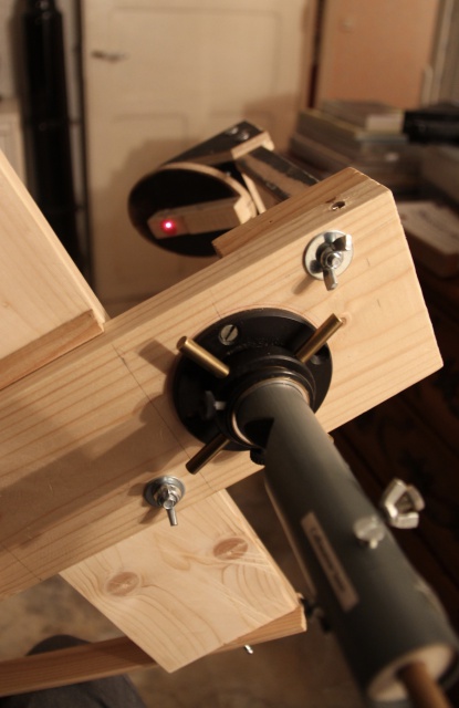

Vérification après la susdite motif :
La cale claire sur la semelle noire de miroir simule l'épaisseur du secondaire. Le spot laser est pile poil (:1010:) au centre de la pastille rouge (croisée des axes primaire et PO)? Comme vous voyez, ça avance, ça avance...:)

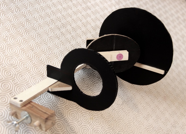

Je viens de terminer l'épure concernant le bafflage au niveau du PO. Reste à le réaliser (en fait, deux pièces).
Première simulation satisfaisante :)

Voilà, j'ai terminé mon bafflage en deux parties. Les rayons parasites n'ont plus qu'à bien se tenir...! :be:

Bonjour Toutiet,
Je rajouterais une ou deux tiges pour trianguler, car je pense qu' une seule branche d' araignée, en position horizontale avec un miroir pesant au bout, ne peut que fléchir, et tu ne conserveras pas longtemps le bon réglage du secondaire.
Pour le mouvement en altitude, tu pourrais aussi peut-être explorer cette piste : une planche en contact avec le sol, reliée par un côté (et une charnière) à la planche-barillet. Avec un système de blocage en angle et en basculement (manches télescopiques ou vis ?).
Merci de ces remarques. Je note, je note... :)
La triangulation... je vais voir à l'usage (et par quelques mesures) si elle se justifie.
Quant au support de hauteur, c'est vrai que mon manche télescopique peut aussi prendre appui ailleurs comme tu le suggères... mais ça devient un peu "usine à gaz" et ça s'éloigne de mon principe minimaliste...
Modifié par Toutiet

Mais ces machins en carton noir épais sont dans le champ de lumière! :o
Tu vas causer une diffraction monumentale et gâcher l'image.
Je te dis... ça sort des sentiers battus, c'est pour cela...! ;)
