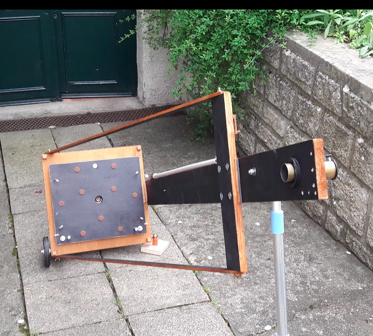

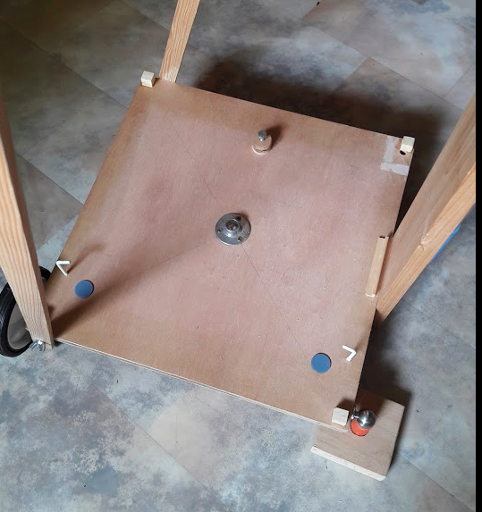

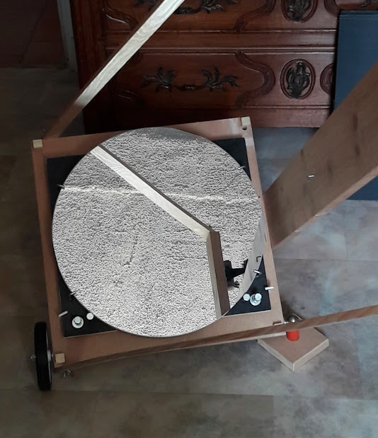

Moi, c'est pareil concernant mon T2SB : le miroir a été mis en place dans son barillet pour la première fois, cet après-midi (je ne me souvenais pas que c'était si grand que cela un 400 ! :(), et la première lumière va bientôt avoir lieu...!
Bonne journée ce dimanche. Les premiers essais "statiques" ont eu lieu (montage, réglages et ajustements divers, faisabilité de la collimation, vérification de l'équilibrage, vérification de la sortie correcte du foyer, vérification de la position du centre de gravité...). "Les paramètres sont nominaux" !
Les premières photos de détail de la bête arrivent incessamment, d'ici, sous peu...:P
Ça  y est, les toutes premières arrivent ! :

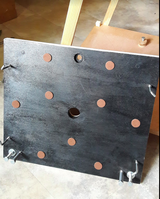

1) Le miroir en position
2) Le fond
3) Le barillet à "suspension centrale pendulaire" et 9 points d'appui, "autoadaptables à l'isostatisme" (Si ça ça ne sort pas des sentiers battus... alors qu'est-ce qu'il vous faut :D)

c'est quand même simplissimement bien pensé. Bravo !
J'y vois quand même deux inconvénients : 1) quid du comportement de la roue sur un sol inégal (pelouse, champ...), 2) pas de table équato utilisable.
Je me trompe peut être mais à utiliser effectivement sur un sol inégal il va falloir trouver des sentiers battus :be:
Puis des lattes.... je sais bien que tu aimes ça mais leur durée dans le temps? rigidité?... fixation par simple écrou papillon?
Barillet? quel barillet? une planche avec 9 patins en feutrine collés dessus :?:
Bref pas convaincu du tout... mais du moment que cela te convient à toi c'est l'essentiel.
A tester sur le terrain sur une durée représentative d'utilisation.

Il y a 5 heures, Toutiet a dit :
2) Le fond
Non, rien.....

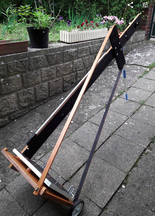

Salut Toutiet,
c'est marrant, j'ai eu la même  idée de rocker/tourillons pour mon futur 200 de voyage ultra-peu-encombrant, sauf que pour le pivot j'ai utilisé une roue fixe. Ça fonctionne super bien. En tout cas, pour ma part, je pourrai l'utiliser sur des surfaces planes comme des tables de pique-nique..
Pas bête ton support de miroir intermédiaire.. T'as testé sur ciel ?

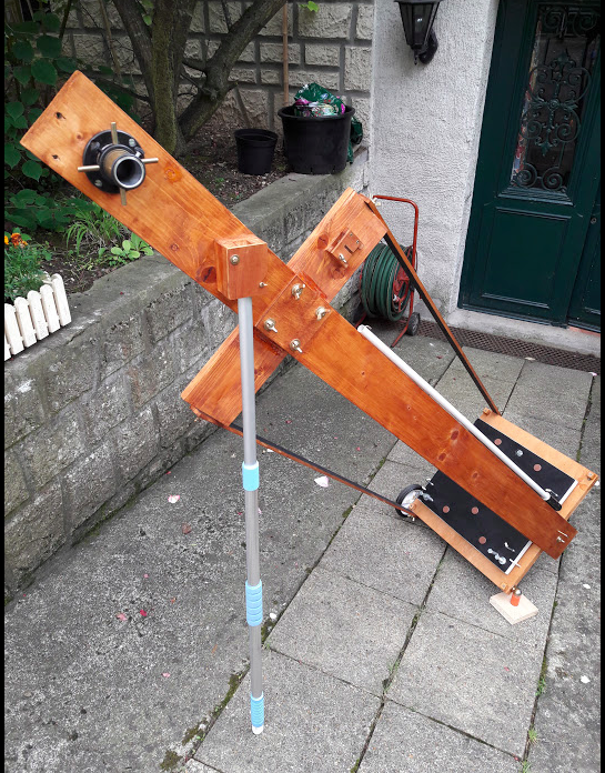

La photo de l'ensemble va bientôt venir...

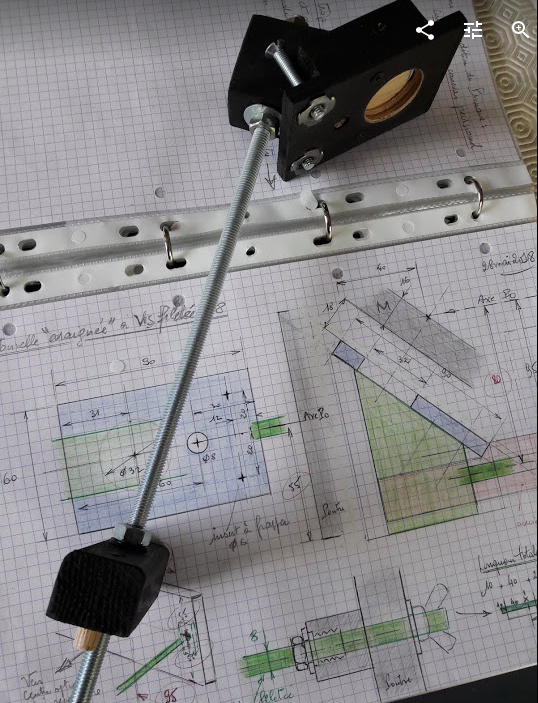

En attendant, une photo de l'ensemble porteur du miroir secondaire, une fois peint :).
La roue fixe à la place du pivot pourrait être une bonne alternative pour le roulage, roue que l'on bloquerait une fois le site choisi (Je vais y réfléchir). Mais le pivot fixe me permet d'envisager sérieusement l'installation des deux encodeurs d'un "Skycommander";).

Il y a 19 heures, Astro_007 a dit :

Aux forts grossissements, ce sera sportif, probablement,  comme pour tout Dobson d'ailleurs. Mais un Dob n'est pas fait spécialement pour cela mais plutôt pour les grand champs, les amas, les nébuleuses...
Je vous raconterai ultérieurement :)

A l'origine, Dobson avait créé un nouveau concept, basé sur une grande diffusion, industrielle et économique, pour ciel profond, avec des miroirs minces et une structure alto-azimutale minimaliste et allégée. Je reste dans cet esprit et ne recherche pas des performances de télescopes d'observatoire comme le font la plupart des amateurs en détournant le concept d'origine. Ce n'est pas la finalité de ces télescopes mais, pourquoi pas...

il y a 11 minutes, Astro_007 a dit :
Désolé je reste sur mon premier commentaire plus haut dans ce post... la démarche est intéressante mais le concept me laisse penser à plus de galères qu'autre chose...:confused:
Tu sais Astro_007, tu me fais penser à ceux qui ont des a priori et qui n'en démordent pas. Moi, je suis comme Saint Thomas et j'ai mon libre arbitre. Je veux "voir" par moi-même et me faire une opinion objective sur ce qu'on dit ou qu'on dénigre (Que ne dit-on pas des lattes, pourtant si efficaces quoique dérangeantes...).
Je n'en suis pas à mon premier télescope, et Texereau est, pour moi, une référence de simplicité et de saine conception, valeurs que j'a mises en pratique sur trois télescopes successifs depuis 1957 !  Ce "T2SB" est probablement mon dernier :confused:. Il est plus "expérimental", osé, incongru que les autres... mais je n'aime pas être formaté et j'aime concevoir selon des principes qui (dérangent) "sortent des sentiers battus", rien que pour me faire une opinion... et aussi m'amuser :) car, à mon âge...
il y a 51 minutes, Toutiet a dit :
Tu sais Toutiet j'évite de porter un jugement sur qui que ce soit... surtout au travers d'un forum.
Après tu peux bien penser ce que tu veux.
Je pense très sincèrement que tu as tout à fait le droit d'essayer par toi même de nouveaux concepts... d'ailleurs ai je dit le contraire? si tu postes sur un forum tes essais c'est qu'en retour tu attends des avis non? maintenant si tu n'attends que des avis qui te sont favorables effectivement cela risque de te déplaire si cela n'est pas le cas, j'en suis désolé mais je dis ce que je pense...
... pour faire bref, je ne sais pas comment tu as fais tes télescopes auparavant mais là il y a des soucis de logique mécanique.... et d'utilisation! même si tu observes à très grand champ je te garanti un suivi contraignant et loin d'être pratique... enfin tu verras bien.
Maintenant je reconnais ton coté Géo Trouvetout, qui à ton age respectable, est un atout pour entretenir l'esprit créatif.
Modifié par Astro_007

Il y a 7 heures, Leimury a dit :
Déjà, rien que le PO à cabestan...
:horse::cheesy:
Un filetage n'est pas un guidage et à moins d'utiliser un tube lisse comme sur les kineoptics ou une vis à bille un PO à cabastan est une cochonerie.
Ce n'est pas un choix délibéré mais simplement l'utilisation d'un PO qui ne me servait plus et qui a trouvé là une seconde jeunesse. De plus, il présente l'avantage, très appréciable pour la configuration du télescope, d'être extrêmement léger ;).
Rien ne m'empêchera de le remplacer par la suite, si nécessaire.
