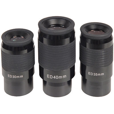

According to the factory the eyepiece is identical to the TMB Paragon 40 eyepiece.
... la même histoire que pour les clônes de Planetary vs un vrai TMB Planetary.
Le PANOPTIC 41, certes. Mais trois fois plus lourd et trois fois plus cher :confused:.
Une chose m'intrigue toutefois concernant ce supposé clone du TMB PARAGON : la différence de poids - le TS est annoncé à 368 gr, le TMB à 500 gr.
Par ailleurs, le relief d’œil est de 20 mm sur le premier, de 16 sur le second.
Ce ne seraient donc pas exactement les mêmes optiques.

Quelqu'un a-t-il utilisé cet oculaire ?
http://www.teleskop-express.de/shop/product_info.php/info/p2333_TS-PARAGON-ED-40mm-2--Superweitwinkel---68-Grad---6linsig.html
Quel rapport avec le "véritable" PARAGON ?
J'ai eu les 2 et je regarde encore dedans de temps en temps. (le TMB avec C8 et C11 et le TS avec C9). Franchement je n'ai pas vu de différence notable.
Il faudrait vraiment les comparer cote à cote, mais pour moi, c'est du "marché gris" même usine sauf qu'ils les vendent pour eux en direct et pas pour TMB. Le principal risque est que l'usine soit moins sévère sur le contrôle qualité.
