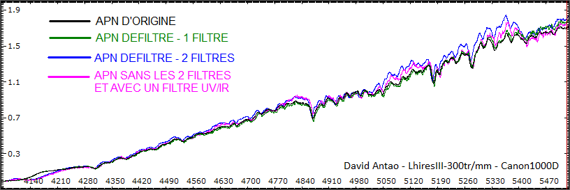

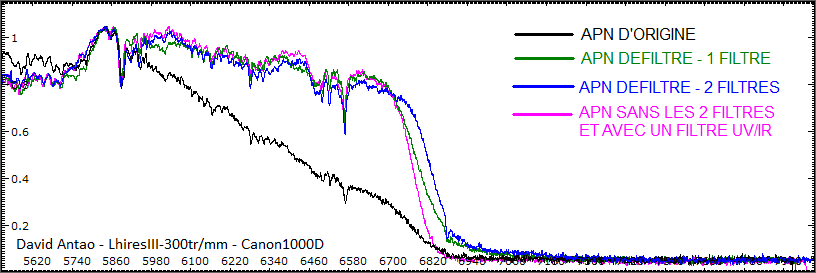

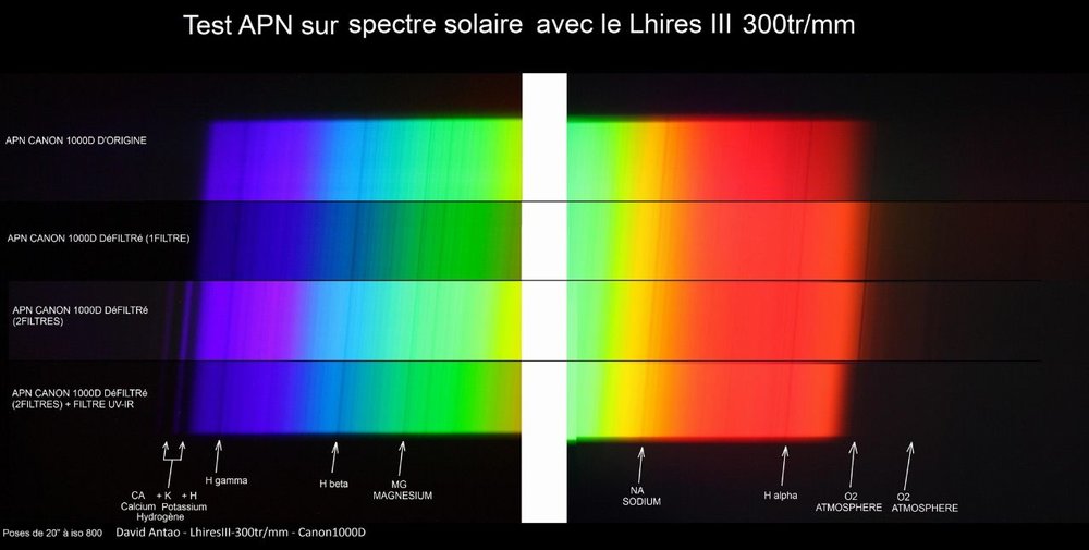

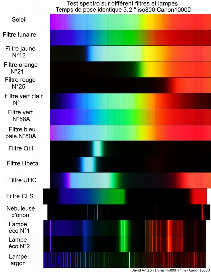

Moi aussi je m'étais posé la question. Et j'ai donc passé les filtres au LhiresIII avec le réseau 300tr/mm pour avoir tout le domaine visible. Voici le résultat.
J'ai aussi passé les filtres de ma mallette d'observation. C'est intéressant comme manip.
David

Bonjour David
Très intéressant les coubes LHIRESIII, en fait il suffirait d'enlever un filtre pour avoir une bonne réponse dans le rouge !
