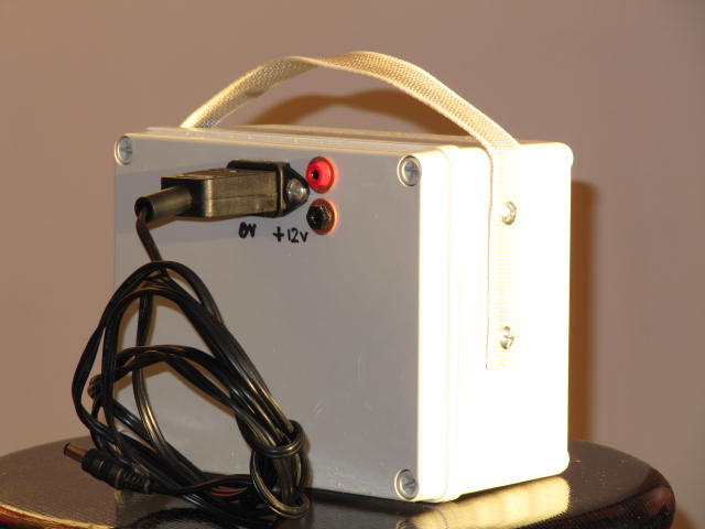

Je viens de réaliser une alimentation pour remplacer les piles :cry: : batterie d'onduleur + fusible + boîtier (le plus cher !), connectique : prise type cordon d'écran à 3 bornes et 2 fiches banane F (pour mesurer la tension, recharger, disposer d'une seconde sortie 12V).

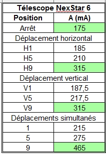

Au passage j'ai mesuré la consommation électrique du 6SE, voici les résultats :

J'ai des résultats de mesures plus complets, si ça vous intéresse je peux les publier
Ça ne consomme pas beaucoup ; ton tableau de mesure confirme ce que je pensais, à savoir que c'est bien mon pare-buée chauffant qui vide mon powertank 7AH en moins de 2.
Merci pour le travail effectué et pour le partage.
(confirmation, SVP : les 1, 5 et 9 correspondent bien aux différentes vitesses de pointage ?)
Olivdeso : l'alignement n'est pas fait (j'ai fait ça dans le salon, par -12 dehors ça valait mieux) le télescope est à l'arrêt.
Salviati : oui, c'est les vitesses de 1 à 9. Seules les vitesses 7,8 et 9 consomment notoirement plus d'ailleurs.
Quand le télescope n'est pas bien équilibré les consos à la montée et à la descente sont un peu différentes. Ça devrait être un bon moyen d'équilibrer à condition d'équiper l'alim d'un ampèremètre permanent !
