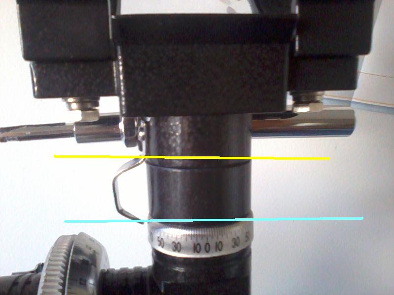

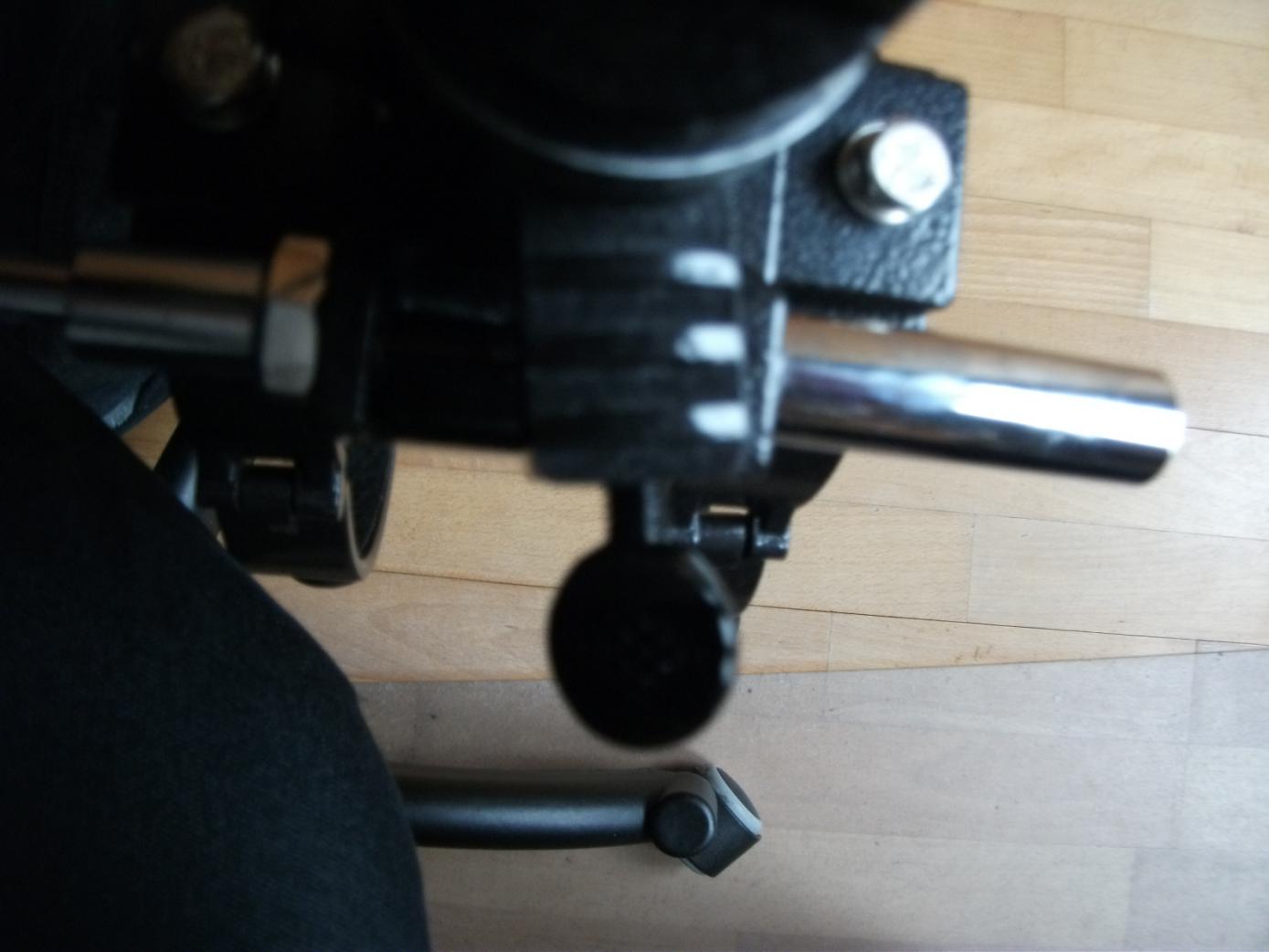

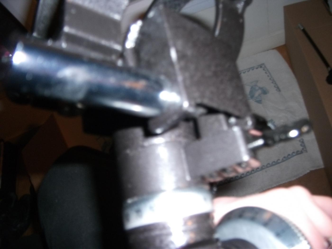

Bonjour à tous. J'ai acheté il y'a quelques semaines une Medas Perl 70/700 pour débuter.
Voilà: je crois que ma monture Équatorial 1 a un problème:
comme vous pouvez le voir sur les 2 premières photos, la molette n'est pas droite, elle est décalée.
De plus, je ne peux pas, en tournant la manette, dépasser la barre des 50° vers la gauche, sinon cela bloque. Pourtant, quand je le fais sans la manette, en déserrant la molette, aucun blocage.
Est-ce un problème d'origine? Ce n'est d'ailleurs pas le premier problème d'origine que je rencontre: on m'avait donné un oculaire de 20 au lieu d'un 10 ( je suis allé le demander gentiment au magasin qui m'avait vendu ma lunette).
Ensuite, lors du montage, apparemment une clef taille 8 devait être fournit afin de monter le télescope, j'ai eut le droit à un tournevis énorme avec un "porte-clef", ressemblant à une clef de petite taille.
Si cela est un problème d'origine, dois-je m'adresser à Medas ou au magasin qui me l'a vendu (La Maison De L'astronomie)?

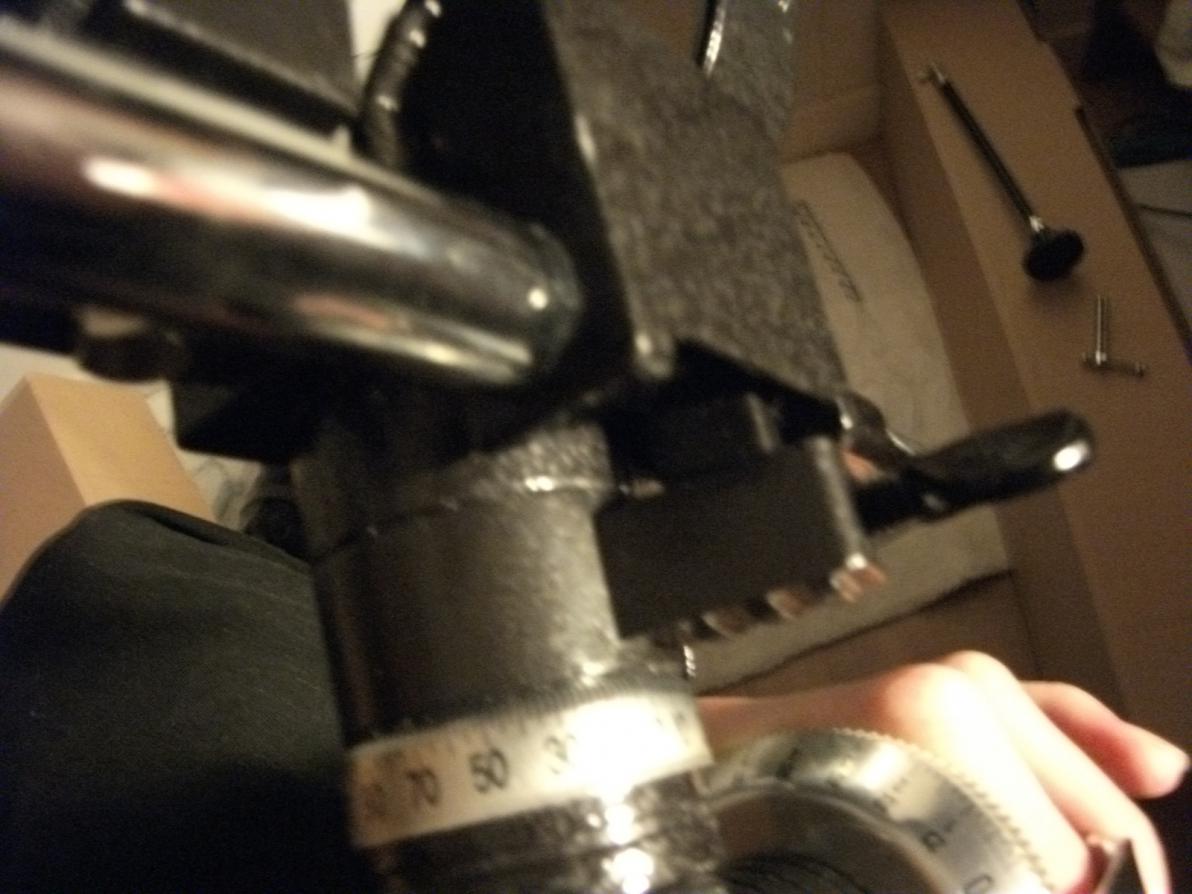

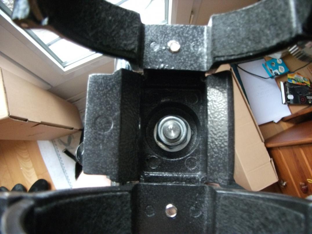

Je crois sinon voir une autre méthode de le réparer: comme vous pouvez le voir sur la 3ème photo, il y a une grosse vis en haut, si je la déserre, je pourrai peut-être aligner la molette?
Merci de vos réponses.

Le problème est que la petite molette (on la voit bien qui dépasse dans la photo 1) est de travers. De plus, je ne peux pas tourner la lulu de 50° vers la gauche, donc les 2 problèmes sont peut-être liés. D'accord je vais aller voir à La maison de l'astronomie.
Je pense avoir compris.
Pour la petite vis papillon, effectivement elle est vissée de travers, ce n'est pas bon. Il faut la retirer doucement et la revisser bien droite (attention à regarder si le filetage est déjà foiré ( les filets ont l'air aplatis) ou pas.
Pour l'histoire des 50° qu'on ne peut pas dépasser, c'est "normal" sur une EQ1 si tu parles de la molette de déclinaison: c'est une vis à butée, pas une roue à vis sans fin.
Si tu arrives en butée, il faut desserrer le frein, tourner l'axe de Dec dans la direction voulue à la main, et "rembobiner" en tournant la molette dans l'autre sens, pour centrer la butée.
Les ajustements en Dec ne sont pas fréquents lorsqu'on met la monture à peu près en station, c'est pourquoi ce système économique a été choisi.

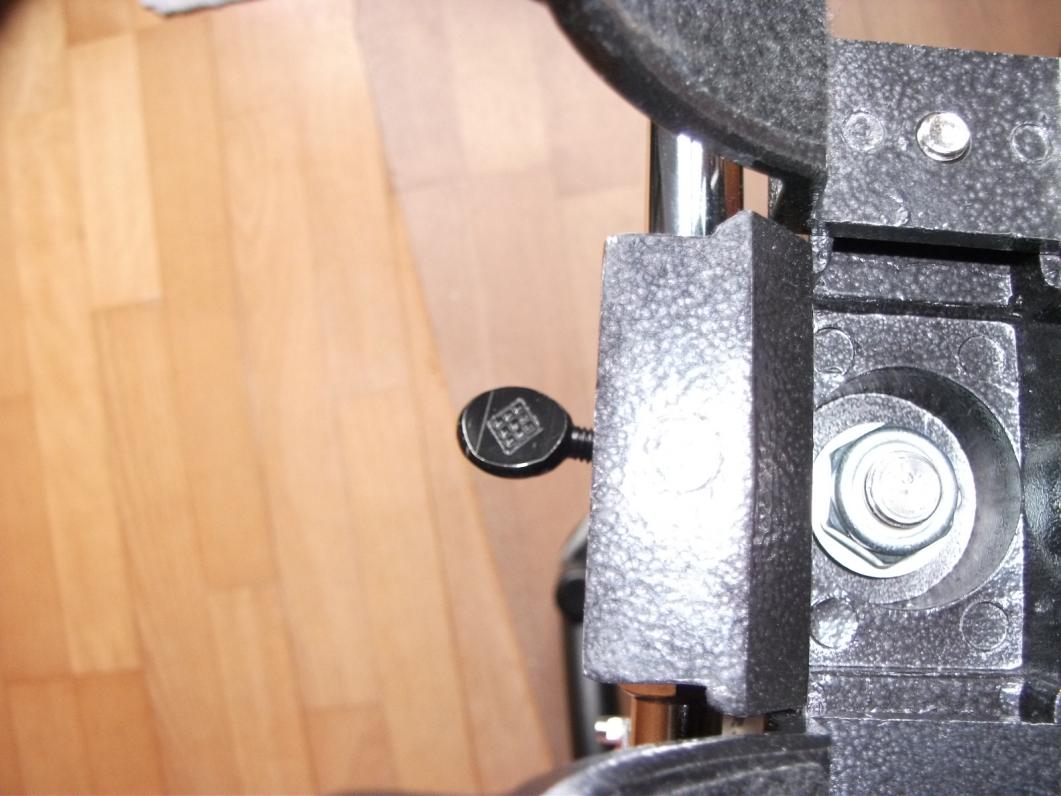

Ce n'est pas la vis papillon qui est n'est pas droite: elle est enfoncée dans une autre morceau qui lui est de travers. Cela m'a l'air stable, et cela n'est pas l'origine du problème "je ne peux pas tourner ma lunette de plus de 50° vers la gauche". Quelques photos montrant ce morceau de métal de travers. J'irai jeter un coup d'œil discretement à la maison de l'astronomie (la lunette est en déballée et installée dans le magasin) en même temps que j'irai me prendre un moteur équatorial.:D
Comme l'a dit fiontus, c'est normal de ne pas pouvoir faire faire un "tour" complet à la monture en tournant la molette de déclinaison. Sur les montures plus importantes (à partir de EQ3.2) c'est une vis sans fin (comme l'axe AD) qui permet de tourner indéfiniment.
Mais sur les montures d'initiation (EQ1 et EQ2), c'est juste une vis qui vient buter avec un ressort. Quand on arrive au bout, et bien on est au bout :p Pour utiliser la molette en DEC,il faut desserrer le frein, pointer manuellement la monture, resserrer le frein et ajuster en tournant la molette. Si on arrive en butée, il faut remettre la position en DEC au milieu de sa course pour pouvoir ajuster en avant ou en arrière.

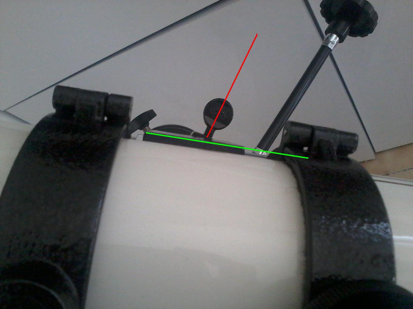

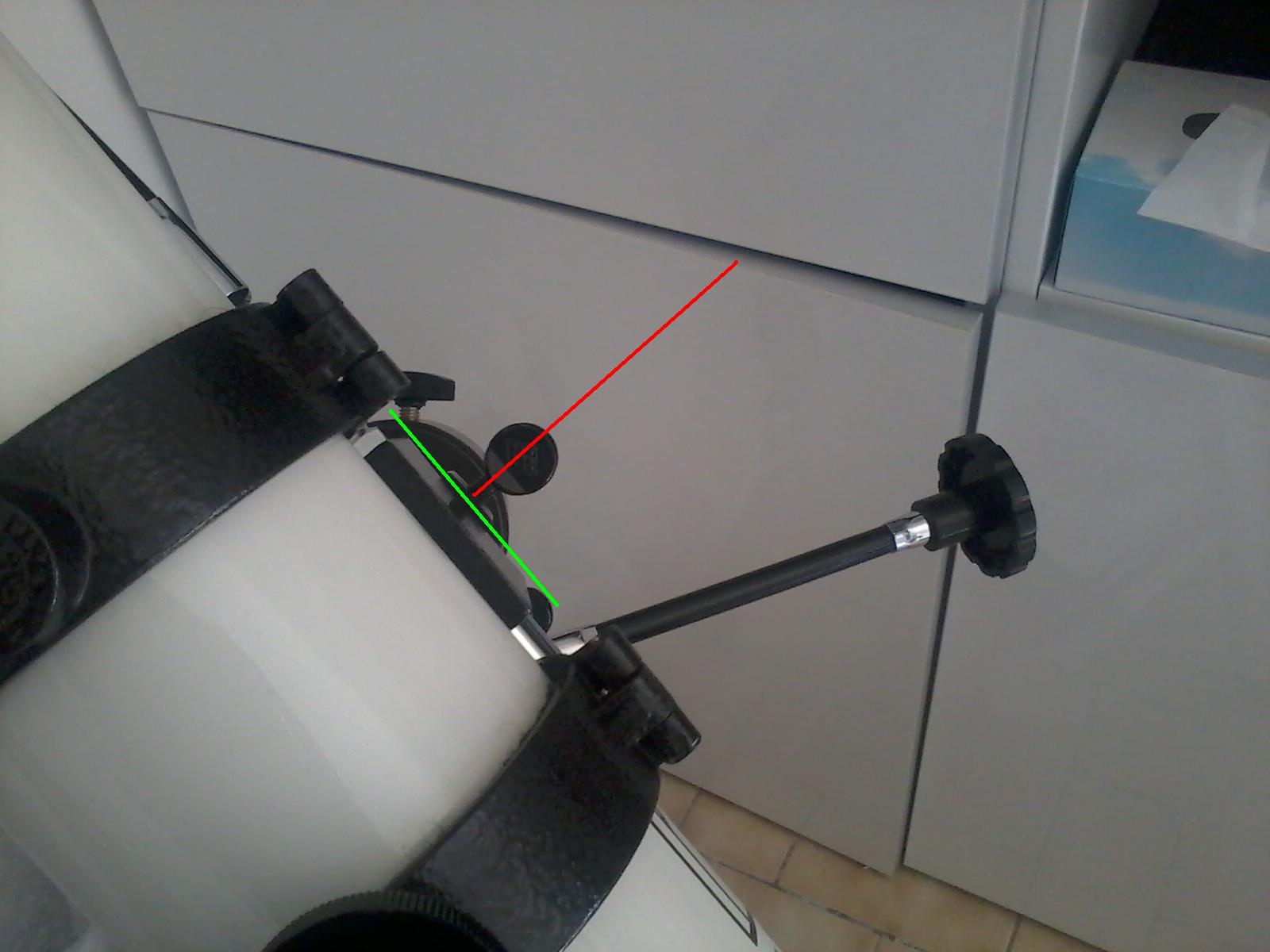

Fin du problème, je posterai des photos légendées afin d'expliquer pourquoi dans la soirée, car je n'ai pas le temps.
Voici la légende:
Photo 1: cas 1
En rouge: axe de la vis papillon bien mise
En vert: axe de la lunette
Photo 2: cas 2
En rouge: axe de vis papillon mal mise
Photo 3 vue de profil
La réponse? Simple: la vis papillon et la molette ont un axe indépendant, c'est à dire que tourner la molette fera tourner seulement les supports des colliers de la lulu, tandis que la partie en dessous ne bougera pas. Le problème est que la vis papillon est situé dans la partie supérieure. Si l'on desserre donc cette vis papillon, c'est la partie en bas qui bouge, pas celle d'en haut.
Désolé de ce langage "enfantin", mais je connais pas encore tous les mots "techniques" d'une monture. :blush:
PS: j'ai modifié les couleurs, c'était illisible tellement c'était pâle.
RE-PS: y a personne????
