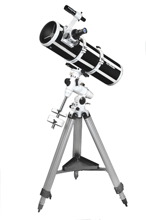

j ai deja une monture j ai une EQ3-2 motorisé en AD, mais comme j'attends de trouver une soirée astro ou un club pour m'aider pour la mise en station car je n'y arrive vraiment pas
Pourtant c'est pas bien compliqué. Tiens, je vais te refaire le truc en roman-photo:
1. tu mets la monture en 'position de départ'. Le mouvement DEC (celui du dessus) est mis exactement sur 90°. L'autre (AD) on s'en fiche, pourvu que ça ressemble à la photo. Serre bien les freins (les deux petites manettes). Mets aussi l'oculaire avec le plus grand champ (25mm par exemple) dans le porte oculaire (PO). Tant qu'à faire, pose le machin pour que le tube pointe à peu près vers le Nord:
2. Tu défais un peu la grosse vis sous la monture:
3. Tu tournes la monture à gauche ou à droite jusqu'à voir l'étoile polaire dans l'oculaire. Il faudra sûrement aussi tourner la vis de réglage de la latitude pour monter ou descendre:
4. Quand l'étoile polaire (Polaris) est bien au milieu de l'oculaire, c'est fait! Tu peux serrer la grosse vis du point 2 (vérifie que l'étoile polaire n'a pas bougé pendant le serrage).

5. Tu ne touches plus à la vis de latitude ni à la grosse vis du point 2. Maintenant tu peux mettre en marche le moteur AD.
Pour viser les objets, tu défais les freins de la monture et tu utilises uniquement les mouvements AD et DEC. La monture va se 'plier' dans tous les sens, ça paraît bizarre mais on arrive toujours à pointer le truc qu'on veut observer. Quand le tube pointe à peu près vers l'objet qu'on veut voir, on bloque les freins et on utilise le flexible DEC et la raquette du moteur pour bien le centrer dans l'oculaire:
Facile! :)
Plus tard tu apprendras à faire la mise en station ultra-précise et compliquée méthode 'machin-chose-de-l'enfer-qui-tue', mais pour des photos avec un 18mm, une mise en station basique suffit largement.
