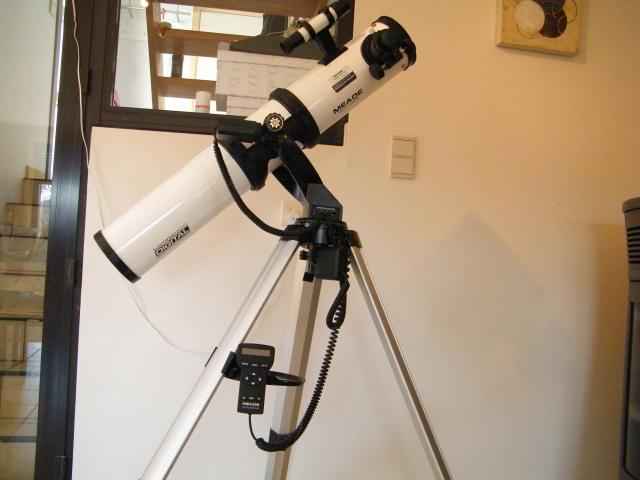

A ce jour voila ou j'en suis :
je l'ai testé de jour (objet lointain), nickel ça marche (de la j'ai réglé le pointeur).
Puis hier soir la lune était si belle que j'ai testé a l'arrache (comme dit précédemment, elle est facile a trouver :) )
Bon je n'ai pas respecté la mise en température (trop froid) et pas fait la mise en station.
Résultat : MA-GNI-FIQUE ! Bluffé même !
Alors je ne sais pas si c'est normal, mais j'étais assez éblouis (trop de lumière, ça devenait même désagréable)
Avec l'oculaire de 25mm, l'image était parfaite par contre avec la 9mm c'étais de faible qualité (assez grossi, mais floue...bof)

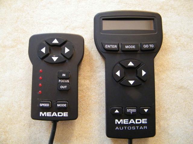

Bon c'est là que mes questions de débutant arrivent :
Je n'ai pas bien compris la mise en station (avec se système) ???
pourquoi 2 télécommandes ???

Voici qqs photo du bestiau:
Avant de discuter prix il faudrait déjà déterminer ce que tu recherches.
Un dobson 200 coute dans le 300E, aucune électronique, pas de moteur mais ça envoie vraiment bien à l'oculaire :p
J'ai opté pour un 200/1000 sur equato, rien de plus visuellement que sur un dobson de 200 mais j'ai une préférence pour l'équatoriale et le tube plus court.
Là tu as une fantastique base de données qui pointe mais ça reste du 114mm.
Donc ou préfères tu mettre un maximum de sous ?
Dans la base de données+pointage ou dans l'optique ?
Pour info il existe chez OU un maksutov de 127mm sur monture goto pour 430E sans frais de port.

edit : c'est de l'alt/az en plus, fuis le comme la peste :be:

Les deux téléscommandes?
je suppose que la seconde, Goto, a été rajoutée à la première (auto-tracking seulement? - càd suivi de la cible dès que celle-ci était dans l'oculaire?) - ce que la Goto devrait savoir faire aussi ;)

J'ai eu un Meade 114 en main. Si mes souvenirs sont bons, la monture n'était vraiment pas glop. Est-ce aussi le cas de celle-ci ? (en fait le trépied était fort instable, et l'anneau en plastique laissait beaucoup de jeu au téléscope).
En occase, malgré le goto, je ne donnerais pas grand chose pour un 114 connaissant le prix du neuf.
