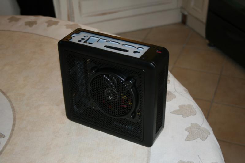

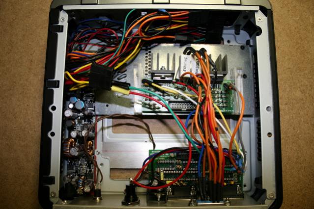

Je ferai un post pour montrer le montage dans un mini boitier PC, il fait 21cm x21cm x6cm. Il est équipé d'un ventilateur de 10cm à vitesse variable.
