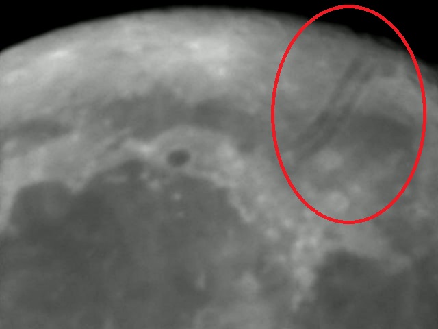

J'ai fait des photos et j'ai remarqué un problème décrit ci dessous :
PHOTO 1
condition prise de photo : webcam spc900 philips / barlow x2 / skywatcher 130/900.
Question 1 : C'est quoi cette trace sur la photo 1 ( entourée en rouge) sur tous les clichés ?
J'ai fait les tests suivants :
rotation de la webcam : la trace ne change pas de place
rotation de la barlow : la trace ne change pas de place
rotation du tube telescope : la trace ne change pas de place
nettoyage du mirroir secondaire : la trace ne change pas de place
J'avoue y perdre mon latin.

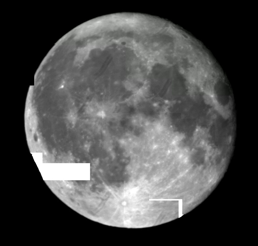

PHOTO 2
condition prise de photo : Objectif Wide angle / photo prise avec iphone directement derriere l'objectif / skywatcher 130/900

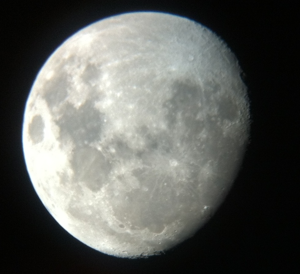

PHOTO 3
Question 2 : Pourquoi la qualité de la photo 2 est sensiblement la meme que la photo reconstituée 3 ?

Bonsoir, pour la trace je ne sais pas, ça dépend de ce que tu entends par "change pas de place quans tu tournes (la cam, la barlow, ou le tube)"? Est-ce que tu veux dire que ca ne change pas de place dans la photo, ou que ca ne change pas de place sur la Lune? si c'est le premier cas ben ca veut dire que tu as une "saleté", un problème quelque part dans ta chaîne optique..si c'est le second...faut appeler la Nasa, l'Esa, l'observatoire de Paris...ou alors vérifier que dans ton champ de vision y'a pas un truc qui traîne (genre petits fils électriques..). le fait que ta photo2 prise avec une chaîne optique différente soit exmpte de cette trace oriente quand meme un peu la suspicion vers la couple cam + barlow, tu crois pas?
Parlons maintenant des qualités respectives des photos. Si les images 1 et 3 que tu nous montres sont le résultat d'une seule pose (ou de plusieurs images assemblés mais avec une seule pose par région de la Lune), c'est tout à fait normal que la photo à l'Iphone derreire l'oculaire soit aussi bonne (mais moyenne quand meme hein?). Pour faire de bonnes photos à la webcam, on fait d'abord un film..et on empile la succession d'images fixes de ce film les unes sur les autres, ce qui permet de faire apparaître des détails (on améliore le rapport signal/bruit).
Il existe des logiciels spécialisés pour piloter l'acquisition (QcFocus, AmCap) puis le traitement (Registax, Iris, Avistack) des images de la cam. par contre il est quand même plus confortable d'avoir une monture motorisée en AD. c'est même indispensable dès que tu essaieras autre chose que la Lune.

La petite ligne sur tes photos??? C'est un défaut sur la vitre au travers de laquelle tu observes !!!!

1/ La trace proviend sans doute d'une réfraction sur la vitre derrière laquelle j'observais. ( je vérifie ce soir)
à mon avis c'est une crasse sur la capteur, c'est typique pour un truc qui ne change pas de place (et se répète).
Patte.
Patte.
Je crois que tu détiens la solution, je vais polir le capteur avec du papier de verre très fin et le rincer au karcher.

Et je pense sincèrement que c'est une trace sur le capteur.

Pour info : Patte a trouvé la bonne réponse, c’était le capteur qui était sale.
