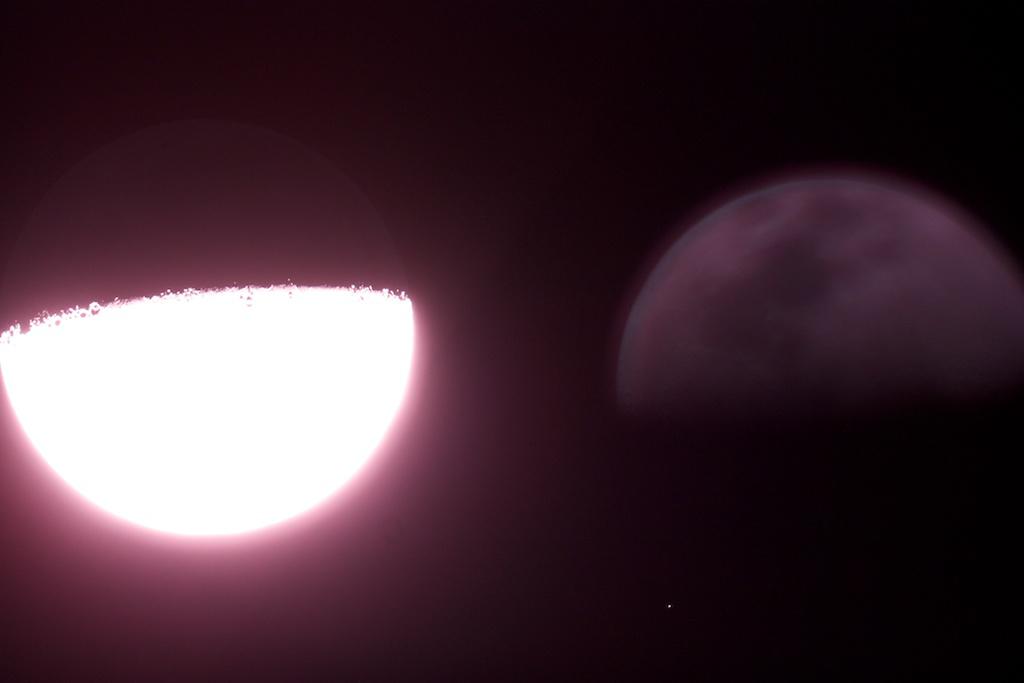

J'ai refait un test sur la lune, en la décalant comme il faut.
Voila le résultat :
Si elle est centrée, ça passe, pas de halo.
J'ai, à la suite de la demande de TS, fait un test de rotation. A savoir une image avec tout installé normalement, puis une image en pivotant l'APN de 90°, puis en tournant uniquement le PO, puis uniquement le réducteur, et enfin juste les adaptateurs. Le résultat est identique. Donc ça vient du tube.
Pensez-vous que c'est une limite inhérente au RC ou suis-je tombé sur un mauvais numéro ?
