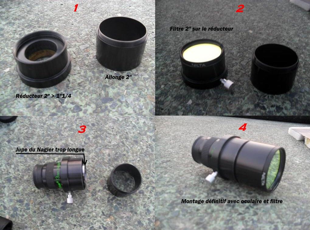

Bonjour, bien que je possède mon dobson depuis plusieurs années, il y a environ qu'un mois en arrière que j’ai remarqué que le réducteur 50 > 32mm pour les oculaires est fileté :b:
Alors, mon cerveau à fait tilt :tilt: et j’ai tout de suite pensé au parti que je pourrais en tirer :
Y incérer directement les filtres en 2’’ qui me donnerait l’avantage à ne plus dévisser et revisser les filtres à chaque fois que je change d’oculaire en 1’’1/4 (Voir photo N°2) et aussi de me séparer de mes deux filtres en 32mm. :p
Mais si mes oculaires de 23 et de 9mm passent bien, par contre mes Nagler de 13 et de 5mm qui ont une jupe un poil plus longue ne passent pas (Voir N°3) :( ..............
:refl:.............J’ai demandé alors à Kiwi qui devait aller chez O.U de leur demander s’ils vendaient des réducteurs 2’’ > 1’’1/4 filetées et un peu plus long, mais ces réducteurs sont d’une longueur standard, malgré tout ils vendent des allonges en 2’’ filetés de chaque coté (voir N°1) alors ni une ni deux Kiwi m’en a pris une que j’ai monté directement sur mon réducteur et qui va rester dessus et servira à y mettre directement mes filtres (voir N°4) :)
Voili-voilou, quand à mes filtres OIII et UHC en 32mm, ils sont déjà réservés à un astropote ;)

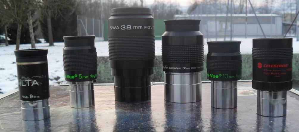

Nouveau matériel pour Oeil2tôp
Ma nouvelle gamme d’oculaires
Re-bonjour :)
Plutôt que d’ouvrir une nouvelle discussion (ça évitera qu'on dise de moi que je trolle :D), je profite de ce topic pour vous décrire le nouveau matériel que j’ai acheté pour optimiser mes observations :p
Tout d’abord, j’ai changé mon "trouveur" point rouge qui ne me donnait pas entière satisfaction, mais j’ai gardé quand même l’ancien (que GéGé m’avait offert :wub: ) pour Passe-partout (Lunette 80/400).
Nouveau point rouge et oculaire Kepler de 30mm
Ensuite, j’ai fait une bonne affaire en achetant (moitié prix :p ) à Issam un oculaire de 30mm (qui était livré avec son Dobson Kepler de 400mm) qui ne lui est d’aucune utilité car il a déjà un Nagler de 30.
Hier soir, je l’ai testé rapidement et j’en suis plus que satisfait car bien qu’assez proche niveau champ et grossissement par rapport à mon 38mm, le Super view Kepler est dépourvu de coma sur la bordure :o
Mon troisième achat est un nouveau laser de collimation pour remplacer mon ancien qui est défectueux :confused:
Et enfin ma dernière acquisition est la bague allonge pour y incérer mes filtres OIII & UHC (voir post de départ)
Il me reste plus qu’à refaire ma caisse de rangement et l'étiquette des oculaires qui est collée sur Oeil2tôp (voir sur la photo) , mais ça, c’est une autre histoire…….. :be:

Un petit coup de scie sur la jupe du 13 , et hop , ça roulait .
JM
J'avais bien penser à acheté des jupes plus courtes pour mettre sur mes nagler ou carrément ne pas mettre les oculaires à fond dans le P.O, mais il y avait quand même le risque lorsque je suis avec mes potes qui me prêtent leur nagler de 7 d'oublier ce problème ou d'incérer à fond les oculaires avec le risque de rayer mes filtres ou carrément de les casser :(
Si j'ai posté cette astuce c'est pour ceux qui hésitent entre acheté des filtres en 2" ou en 1"1/4, mais attention tous les réducteurs ne sont pas forcément filetés ;)
Euh tu m'étonnes là...sur mes F/d5 ça comate et en plus ça devient courbe.
Rien de méchant si on ce concentre au centre, mais faut pas aller chercher dans les bords je trouve.
Perso ça me gêne le plus pendant des "balayages".
Mais d'accord pour le bon rapport qualité/prix (surtout à moitié-prix)
Patte.
Salut Patte :)
Il a peut-être un peu de coma mais par rapport au 38mm, il semble nettement mieux, et comme tu le dis, pour 50€, ça vaut le coup :)

Pourtant les autres oculaires ont des jupes qui passent bien, il n'y a que les Nagler et le pire, c'est Télévue qui vend cette bague :D
