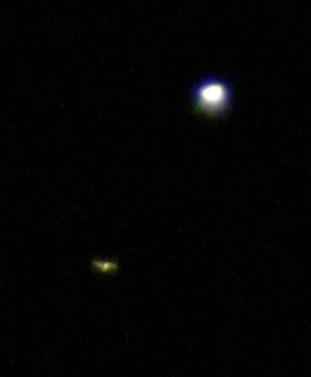

Les images au niveau de Vénus sont très médiocres, mais c’est logique (image à 50%):

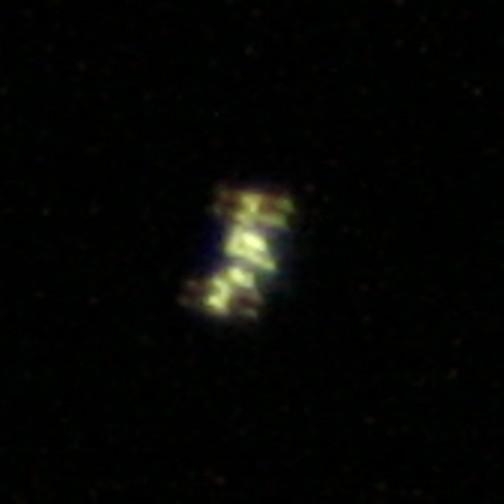

La meilleure image haute dans le ciel à 300%:
Ben vu les conditions, c'est déjà pas si mal :cool:
