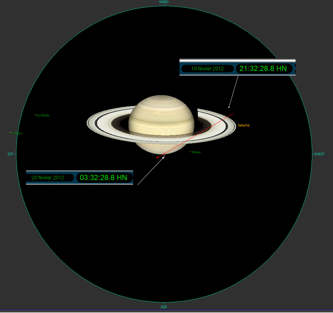

bonjour, juste pour rappeler que dimanche une étoile de mag 9 sera occultée par Saturne : ça commencera avant son levé mais de 23H30 à 24H00 l'étoile passera entre l'anneau ( coté ouest ) et le limbe de Saturne. vers 03H30 elle réapparaitra au pôle Sud de Saturne :wub:.
par contre elle sera basse ( turbulence ) pour bien voir l'étoile entre l'anneau et la planète mais la fin devrait étre pas mal : la metéo s'arrangerait cette nuit là selon météoblue.
L'étoile qui sera occultée sera TYC 5553-908-1, dans la Vierge. Par contre, je lui trouve une magnitude 11...
Occultation de 20h30 CET à 03h30 CET dans la nuit de Dimanche à Lundi.

D'aprés Asgtromag. c'est en TU. Toujours d'aprés ce magazine, l'étoile est de mv 10.5 et l'occultation se déroulera du 19 21hTU au 20 3h10TU.
Attention, tout celà est donné pour une situation approximative correspondant au centre de la France.
L'immersion ne devrait pas être observable, saturne n'étant pas levée, seule l'émersion sera observable.
C'est surtout ça qui doit être spectaculaire.
Je me réjoui d'avance!
Ce sera une belle occasion de jouer avec le zoom hyperion et sa barlow dédiée pour ajuster le grossissement suivant la turbulence (pas gagné du tout: d'où j'observe Saturne ne sera qu'à 8° > 14° de hauteur...)

Je n'arrive pas à faire ça moi avec stellarium.
Joli Fratton!
Tu pourrais faire une anim'?
Gerard, et les heures de passage en dessous de l'anneau de crêpe?
Patte.
Modifié par syncopatte
il faut que tu interpoles
de toutes façons, il faut se méfier des horaires donnés par les logiciels
pour peu qu'ils arrondissent trop les variables cela peut fausser
sinon c'est un montage avec 2 copies d'écran et quelques labels et flèches
Bon, encore une demi-heure et je vais voir à quoi elle ressemble cette étoile.
Pas vu le début, et rien entre anneaux et limbe.
Question lunes à proximité: Thétis et Rhéa d'une part, Dioné de l'autre.
Turbulence "acceptable".
Observations au T200 (le T300 est démonté pour entretien)
En tout cas il donne bien le zoom hypérion et sa barlow.
Pour un dob sans suivi, ça me change des Vixen LV à 52°.
(pas fait de comparo, tellement fignolé ma MAP avec un PO ayant du jeu que je n'ai pas envie d'y toucher)
EDIT: eh ben rien.
Alors pour me consoler je me suis tapé un plongeon à 285x en plein dans Oméga du Centaure.

Quelqu'un a suivi l'occultation?
Je me demande pour la magnitude de cette étoile.
Le ciel n'était peut-être pas assez transparent. Il y avait une légère brume (cela donnait une turbulence moyenne à relativement bonne, estimation 6 - 7 sur l'escabeau de Pickering)
Pas vu Ensalade non plus au T200 (x285)
Patte.
j'ai fais du CP avant et vers 23h30 le ciel s'est rapidement bouché jusqu'à 02 h du matin :(
résultat j'ai rien vu mais le casque de thor valait le detour :)
Je l'ai vue la coquine, en train de papoter avec Dioné et Rhéa (ça tourne vite, Thétis et Dioné ont permuté)
Sa magnitude est comparable à celle de Dioné.
Je suppose que hier qu'elle était "noyée" dans l'éclat de Saturne because humidité.
Vivement une occultation d'une étoile plus brillante, suis mis en appétit là!
