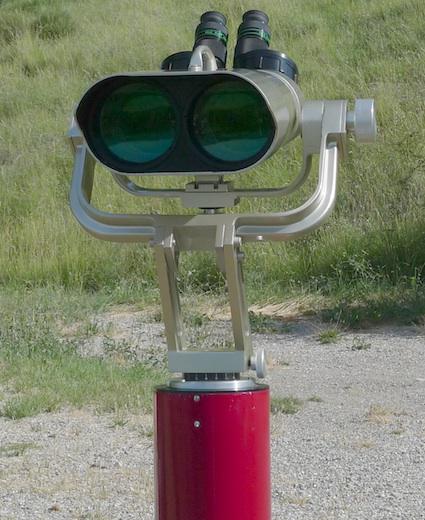

Bon alors, cela fait un moment que j’ai les filtres UHC Lumicon (en 31,75, sur les Panoptic 24, pour les jum' 25x100), il me manquait juste l’occasion de les essayer. Hier, à 19h30, mis à part un léger vent, j’ai passé une heure dehors à me régaler. :rolleyes:
Orion au méridien, transparence quasi mistralienne, j’vous dis pas les images comme c’était !!!!!!! :b::b:
J’ai testé tout ça sur M42, 78, la Rosette, 2024. C’est clair qu’il y a des objets sur lesquels c’est plus spectaculaire que d’autres.
Le top c’est la Rosette, le flop c’est 2024. Sur la Rosette, on a 95% de la forme photographique, enfin !!!!!!! :):)
Sur M42, c’est beaucoup plus subtil, ce sont les extensions nord qui ressortent bien. Ça ne change pas radicalement l’image, mais ça la complète très délicatement.
Sur 2024, rien ; sur M78, idem. :?::?:
Une chose immédiatement remarquée, c’est que la mise au point fout le camp complètement sur mon œil directeur !!!!!! L’écartement des deux blocs optiques est également plus pointu.
Sans filtre, j’ai profité de l’occasion pour me faire M41, M46 (toujours sans 2438 :confused:), M79.
NGC 2261 toujours inaccessible. :confused:
J'attends l'été pour le Sagittaire et ses potes, à mon avis, avec le ciel d'ici, ça va envoyer grave de chez grave. :D:D
UHC ne signifie pas Ulra High Contrast mais Utilisateur Heureux et Content. :)
Équipées comme elles sont maintenant, ces jum' sont vraiment tip top. Je conseille leur achat sans restriction.
