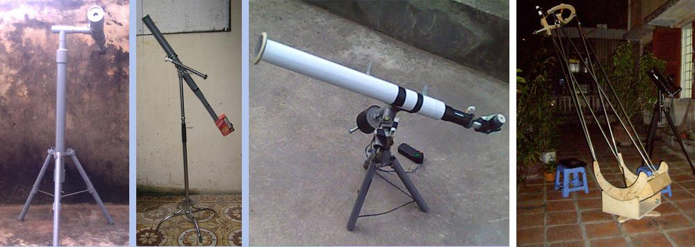

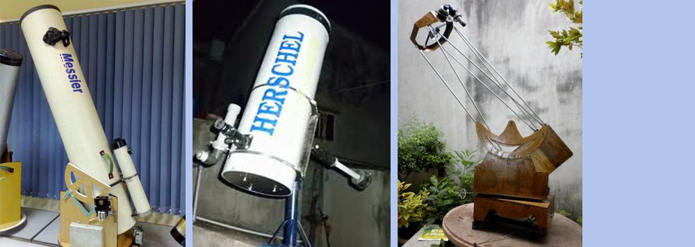

Tant qu'on y est, voici quelques instruments du Nord :
Et d'autres du sud :
Vous aurez reconnu un Strock (avec planchette équato integrée sur la base) ? A l'époque j'avais posté la fabrication du mien sur leur forum, ça a dû les inspirer.

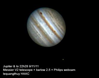

Le club de Saigon taille déjà des miroirs, semble-t'il de bonne facture. Ils ont d'ailleurs une machine qui leur premettent d'accueillir des galettes de 400 mm. Ci-dessous, à titre d'exemple, une photo de Jupiter prise au foyer de leur dobson 250 mm motorisé, miroir fait maison.

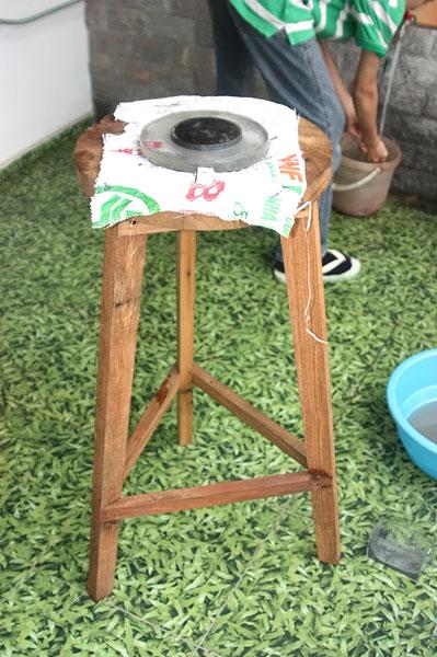

J'ai eu beaucoup de travail ces derniers temps et les journées sont toujours aussi courtes ce qui fait que nous n'avons commencé l'ébauchage qu'hier.
Le plan de travail. Il faut que je trouve de la matière plastique pour remplacer le vieux sac à patate.

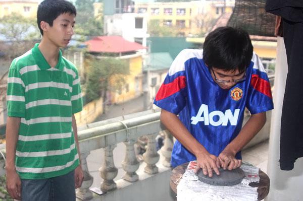

Leur méthode est un peu différente de celle de mes références, ils suivent les conseils de cet artisan de Saigon alors je leur fais confiance. Outil en métal de moitié de la taille du disque de verre et travail par le dessus au Carbo 80.
Le hublot est convexe sur les deux faces. Hier en 1 heure d'ébauchage nous avons ramené le centre à la même hauteur que le pourtour. Seulement il semblerait qu'entre les deux (sur la bande intérieure, entre le centre et le pourtour) le verre se soit plus creusé. C'est visible à la règle.
Ensuite je me demandais si il fallait également que j'aplanisse l'autre face ? Si oui il va falloir que je m'y prenne différemment pour ne pas creuser l'anneau intérieur.

Ok Loulou je vais voir si jeux faire découper un disque de métal de ce diamètre. Mais dans ce cas dois-je continuer à travailler outil au dessus ?

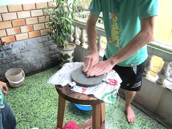

==> Pour le moment je me suis contenté de faire des passes axées sur le centre du verre, en prenant bien soin de tourner autour du plan de travail et de tourner l'outil dans le sens inverse tous les 10 aller-retours.
Mais est-ce que pendant cette passe je dois ajouter un mouvement du centre vers l'extérieur ou au contraire dois-je concentrer mes efforts sur le centre ? J'ai du mal à saisir le sens de ce schéma : 3.12 Les Courses d'ébauchage
Modifié par Extraterez
A diamètres outil et miroir égaux, si tu travailles miroir dessous tu creuses les bords du miroir, si tu travailles miroir dessus tu creuses le centre du miroir. Donc si le dos du miroir est bombé il faut le travailler l'outil au-dessus!
Pour l’ébauchage la méthode classique c'est miroir au dessus, le centre du miroir frotte le bord de l'outil. Tu peux faire des courses droites ou légèrement en W, de 1/3 de diamètre d'amplitude environ.
Il y a une seconde méthode, expliquée dans le Texereau, qui consiste a faire des courses centrées de 4/5 D. C'est plus lent pour creuser le miroir mais çà donne une surface bien sphérique. Pour mon T300 j'avais alterne les 2 méthodes, si bien qu'a la fin de l’ébauchage je n'avais pas a faire le réunissage, c’était déjà fait.
