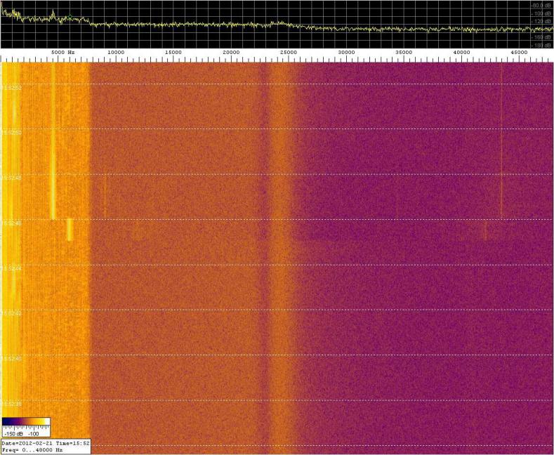

Pour commencer, j'ai téléchargé et installé Spectrum lab, soudé un fil d'environ 3m de long en guise d'antenne sur une jack 3.5 et connecté à la carte son de mon PC. Cette après midi, rien d’intéressant. Je me demandais même si les traces obtenues sur le graphes "en chute d'eau" (toutes en dessous de 8 Khz) ne provenaient pas du pc, des téléphones, de la wifi, etc.

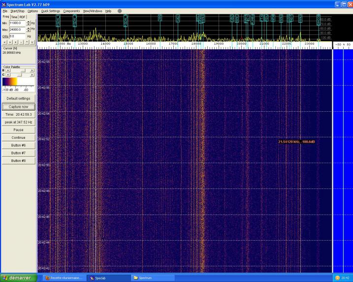

Vers 21h00, tout a changé. C'est assez incroyable compte tenu de la simplicité du montage mais il semblerait bien qu'au moins 8 émetteurs soient identifiés par leurs traces laissées sur le graphe.
